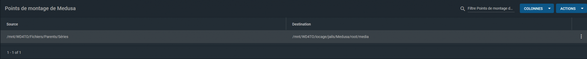

Oui j'ai bien fait un point de montage :
Comme je disais, ce point de montage est OK car les fichiers qui sont dans "/mnt/WD4TO/Fichiers/Parents/Séries" apparaissent bien dans

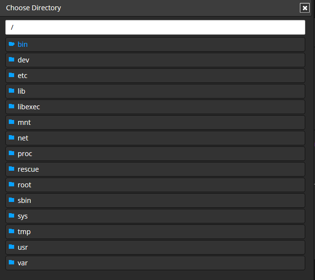

"/mnt/WD4TO/iocage/jails/Medusa/root/media" mais je veux regarder dans Medusa (exemple ici mais c'est pareil avec Plex) je ne vois pas le dossier "media", il a disparu !
Si j'enlève le point de montage, le dossier réapparait (mais vide du coup, vu qu'il n'y a plus le lien !)
