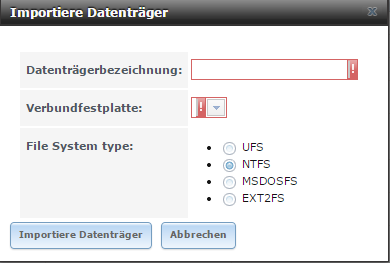

Warum über die Kommandozeile wenn es über die GUI Einfacher geht? (Speicher > Importiere Datenträger)
Namen wählen. Festplatten auswählen, und NTFS anklicken.

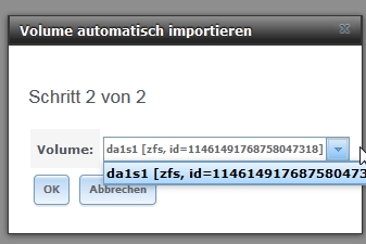

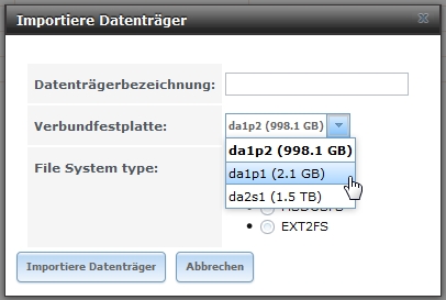

Das gleiche mit zfs zu versuchen klappt nicht - er erkennt die Partition dann nicht mehr.
# mount -t zfs /dev/da1s1 /mnt/disk1
mount: /dev/da1s1: No such file or directory
[root@freenas] ~# ls -li /dev/da1s1
ls: /dev/da1s1: No such file or directory
[root@freenas] ~# ls -li /dev/da1p1
109 crw-r-----  1 root  operator  0x6d Feb 27 08:18 /dev/da1p1
[root@freenas] ~# ls -li /dev/da1p2
146 crw-r-----  1 root  operator  0x92 Feb 27 08:18 /dev/da1p2
Er findet also da1s1 nicht, aber da1p1 und da1p2 ?!
Über GUI sieht das ganze so aus:
