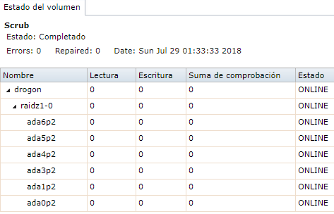

Hola, hace unos días, me mostró la alerta crítica siguiente:
  • CRITICO: 9 de Agosto de 2018 a las 23:53 - Device: /dev/ada4, 2 Currently unreadable (pending) sectors
  • CRITICO: 9 de Agosto de 2018 a las 23:53 - Device: /dev/ada4, 2 Offline uncorrectable sectors
  • CRITICO: 11 de Agosto de 2018 a las 05:57 - Device: /dev/ada4, Self-Test Log error count increased from 1 to 2
Si voy a ALMACENAMIENTO, selecciono el volumen y pulso en "Estado del volumen", no me muestra ningún error (ver imagen):
Todos los dispositivos aparecen ONLINE, incluso /dev/ada4p2.
¿Qué orden puedo utilizar para hacer un test a los dispositivos?.
Saludos, Javier.

Your hard drive has two unreadable sectors. If this number will grow, the disk will need to be replaced.

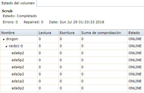

Saludos, Javier.
smartctl tiene parámetros para realizar test cortos y largos, pero si ya detecto sectores dañados, debes estar vigilante si el número aumenta, ya que significa que se tendría que reemplazar
