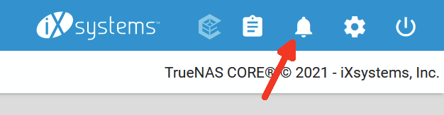

Ciao, non sono sicuro di aver capito qual è il problema, comunque se ci sono problemi rilevanti, dovresti visualizzare la notifica di un alert in alto a dx nella web GUI:

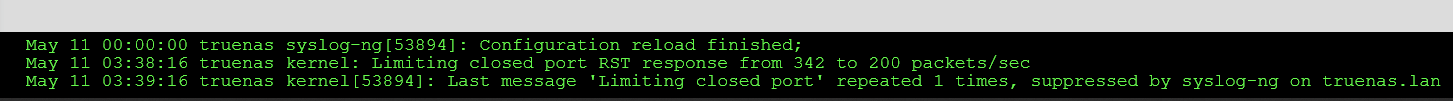

Se non trovi quello che cerchi, prova anche a dare un'occhiata al log di sistema, sempre nella web UI, ma in basso:
Oppure da linea di comando si tratta del file /var/log/messages.

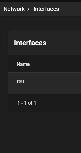

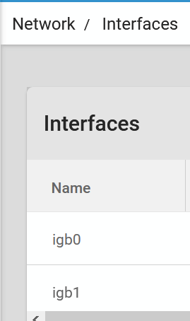

Se vai su Network > Interfaces, che nome ha l'interfaccia di rete (es. nel mio caso igb0 e igb1)?

Ciao avendo una sola scheda di rete leggo re0.

Ok. re sta per Realtek, la marca della tua scheda di rete. Le schede di rete Realtek in passato hanno dato problemi di questo tipo su FreeBSD. Non so se nel frattempo qualcosa è migliorato, comunque per accertarti che il problema sia la tua scheda di rete, dovresti dare un'occhiata al log di sistema. Vedi se trovi qualche indizio come "watchdog timeout".
Se è così, vedi se riesci ad aggiornare i driver (non è una cosa semplicissima), oppure dovresti comprare una scheda di rete Intel (che sicuramente funziona su FreeBSD) e usare quella.
