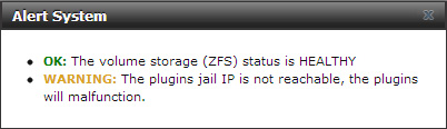

Ho scoperto che dopo una mezz'oretta di attività circa il nas mi segnala questo:
Penso sia la causa del mio problema. Ma il perchè di questo problema non lo conosco!
E' come se qualcosa se ne andasse in standby dopo un po'...

Cambia l'ip del jail, puó darsi che qualcosa nella rete gli vada in conflitto e lo disattivi !
