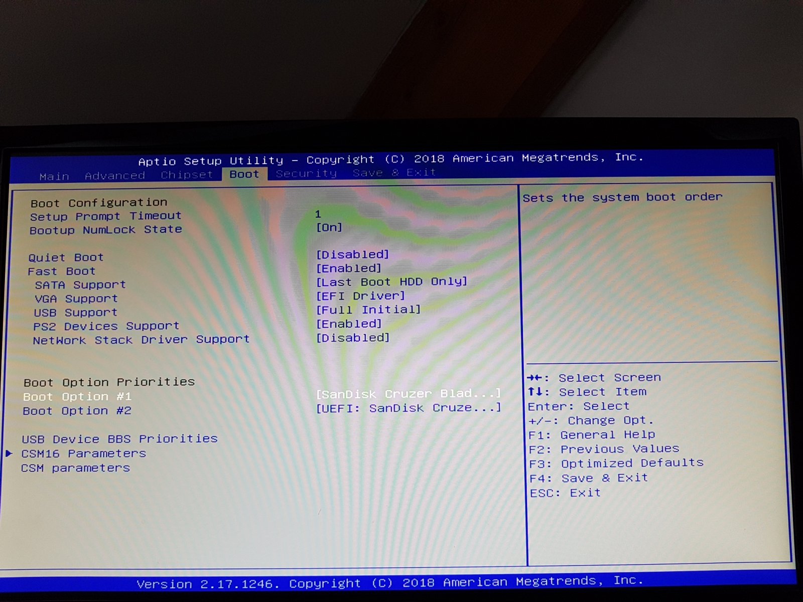

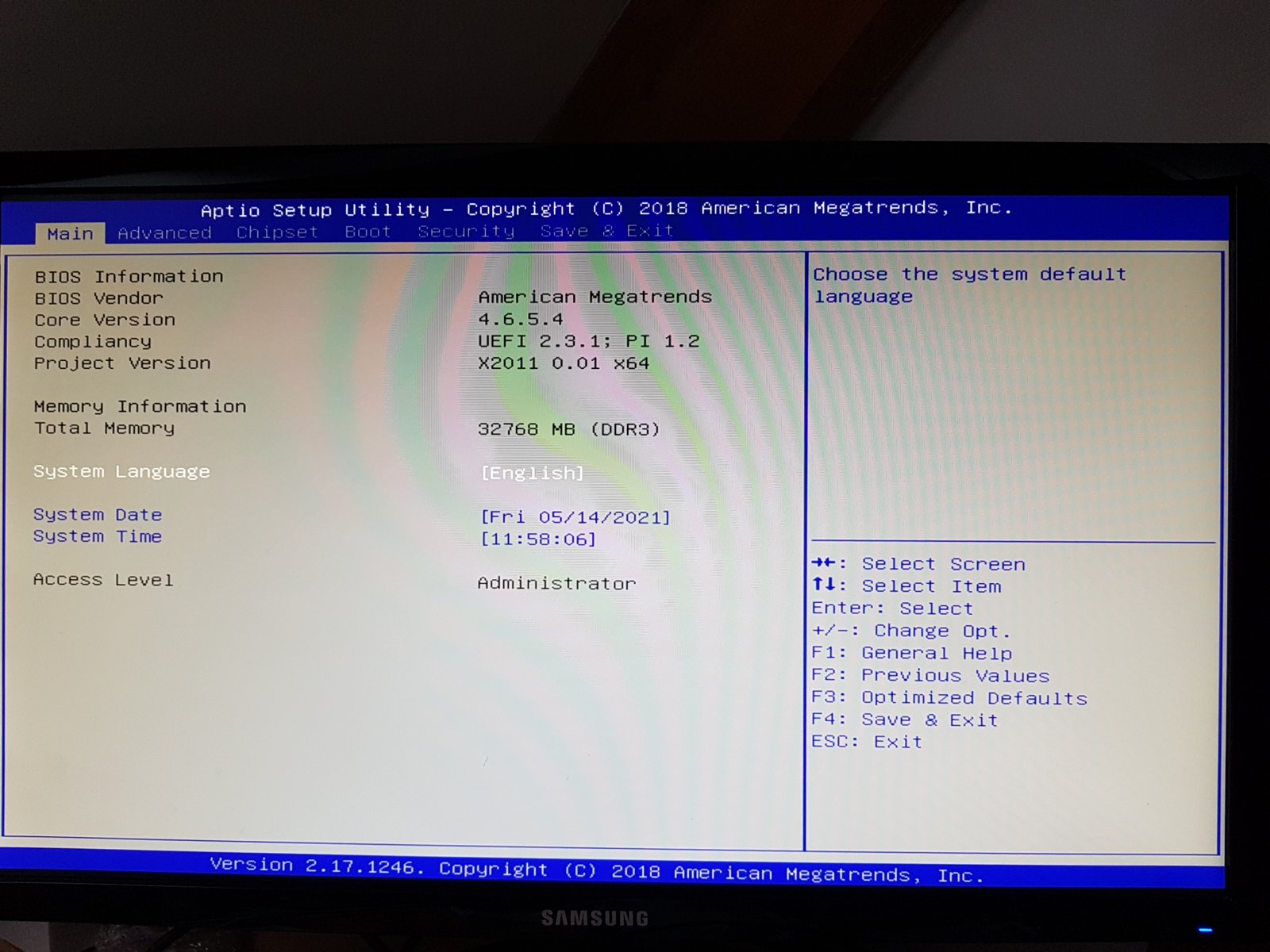

Bonjour à tous,
J'ai cannibalisé un vieux serveur, commandé des pièces d'occasion ou neuves à divers endroits et j'arrive à ceci :
RAM : 4X SX8GDDR3R1333
CPU : Xeon E5-1607V2
GPU : Quadro FX3450
SSD : WD Green 120Go Internal SSD M.2 SATA
sur une Kllsire X79
Ça boote, j’arrive au BIOS mais quand je tente l’installation de TrueNAS-12.0-U3.1, j’ai un « Reboot and select proper boot device… »
J’ai essayé deux clefs USB différentes, pareil.
Voilà mes paramètres Bios en capture d'écran.
Merci par avance pour votre aide pour ce qui est sans doute une bête erreur de débutant.

Bonjour,
Je n'ai réussi à trouver aucune info sur la carte mère (Kllsire X79)... Donc aucune idée si elle gère la mémoire ECC ou non, ni quel genre de chipset (réseau) est utilisé...
Mais sinon pour le démarrage, as-tu essayé avec d'autres périphériques de démarrage (genre un liveCD (enfin sur clé USB))?
As-tu essayé la clé USB TrueNAS sur un autre ordinateur aussi?
Juste pour éliminer le problème du périphérique de démarrage.
Pour faire les tests, débranche tout autre périphérique (genre disque dur) et ne garde que celui de démarrage, comme ça pas de confusion possible.

Merci pour ta réponse.
Oui normalement, elle gère la RAM ECC :
J'ai essayé 2 clefs USB différentes mais uniquement cette version de TrueNas.
Pour l'instant, justement pour éviter des problèmes de boot, je n'avais mis aucun DD à part le M.2.
J'ai un lecteur de DVD en périphérique externe, tu crois que je brule un CD avec TrueNas pour voir ?
J'essaie de booter sur ma clef USB sur mon poste principale.
Encore merci et à tout de suite.

Merci Pitfrr !
Je suis un imbécile, j'ai copié l'image ISO mais je ne l'avais pas écrite sur la clef... :rolleyes:
Donc, évidemment, là, ça marche.
Désolé de t'avoir fait perdre du temps... en espérant que ma bêtise servira à d'autres et que je ne rencontre pas d'autres "problèmes"...
Encore merci !
