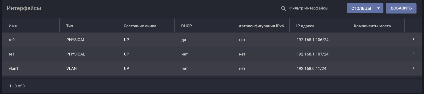

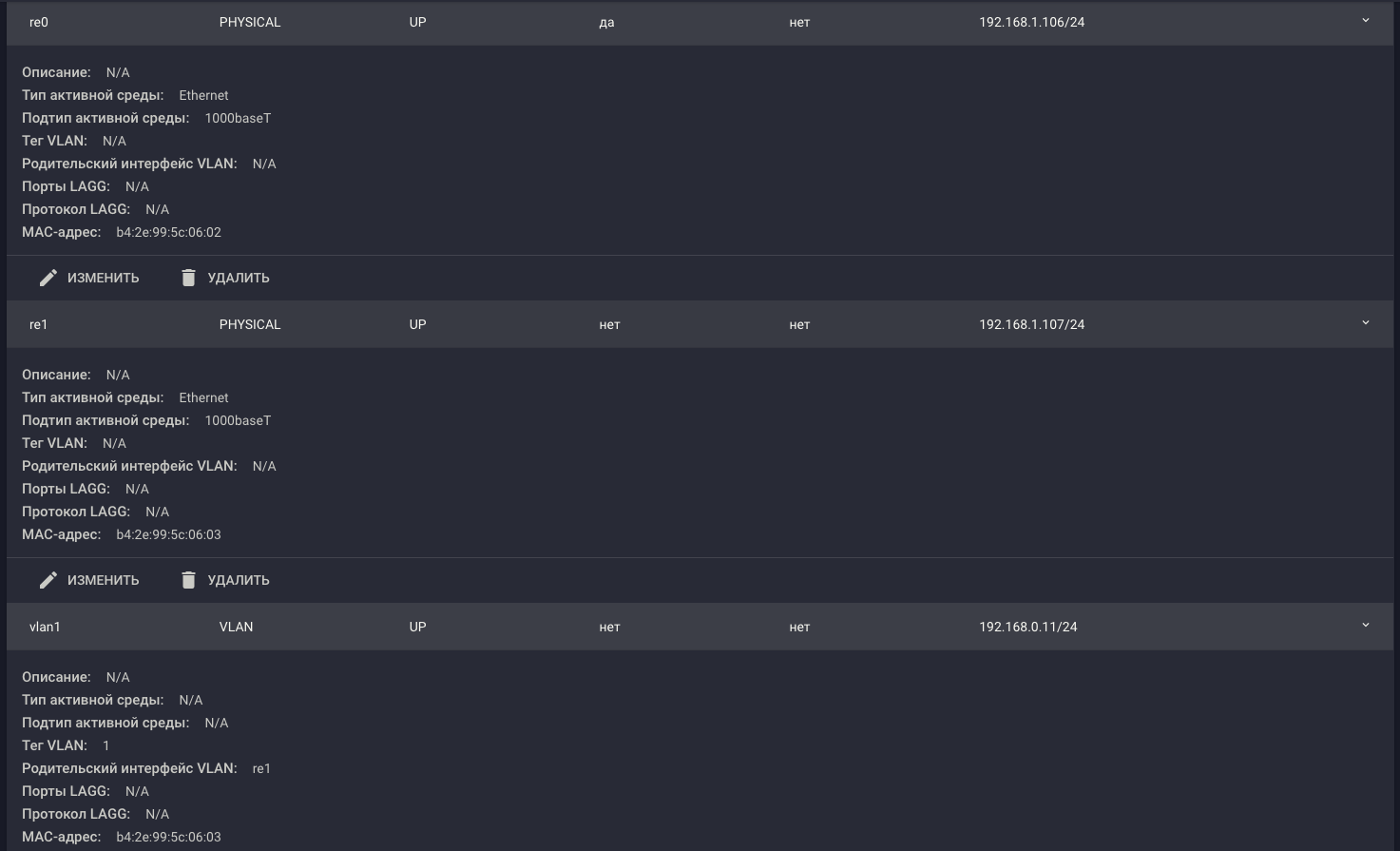

подскажите как настроить транк на Версия: FreeNAS-11.3-U1
Mihalich
Mar 14, 2017
297
Меню Сеть --> Интерфейсы --> Кнопка "Добавить"
Тип интерфейса выбираете VLAN цепляете его на физический порт и назначаете тэг (он же VLAN ID)
Ihor82
Sep 18, 2019
26
это необходимо сделать на каждый порт или только на второй?
Mihalich
Mar 14, 2017
297
Я не совсем понимаю чего вы пытаетесь добиться. ВЛАН - это виртуальный интерфейс, при такой конфигурации как у вас сейчас сетевуха re1 обрабатывает не тегированный трафик + тегированный с VLAN ID 1, порт коммутатора должен быть настроен соответствующим образом (это для cisco):
switchport trunk native vlan 2 (например влан 2, у вас естественно свой будет)
switchport trunk allowed vlan 1,2
switchport mode trunk
switchport nonegotiate
