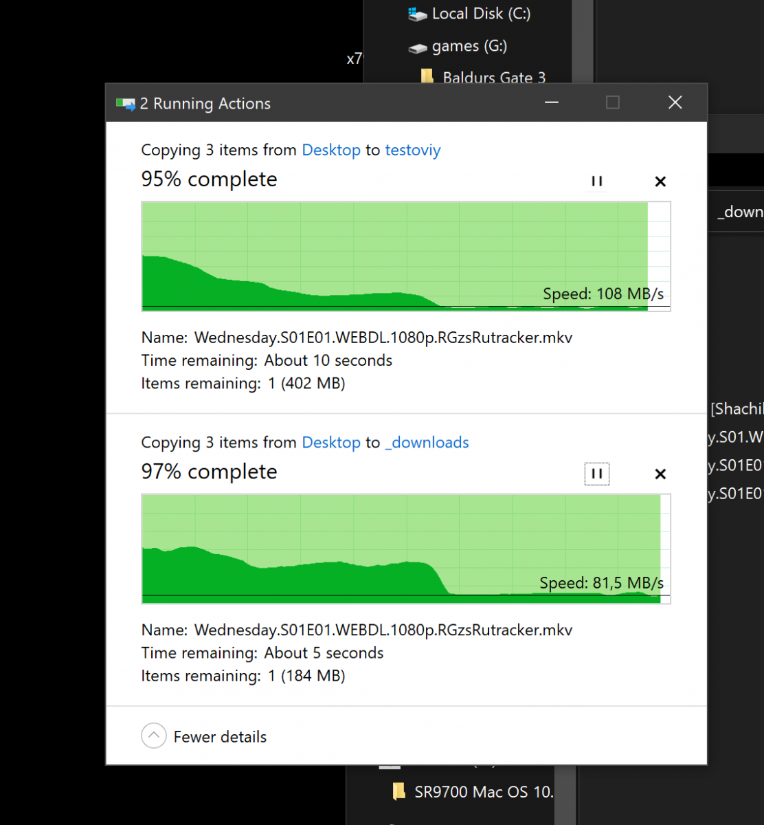

Сделал пул по умолчанию из 1 диска на nwme pci 4x v3. С пула тянет без проблем и первый раз и последующие 1,1 ГБ. Запись на него то же просаживается до 70-80 МБ.
При этом пинг до сервера стабильный и запущенный окловский спидтест в это время выдает тарифные 500 мбит. Т.е. это явно не сеть захлебывается. Но я не понимаю, почему даже на нвме такие затупы. А в обратную сторону их нет вообще.
У процессора не больше 20% загрузки. Вся мать обдувается сейчас на максимальных оборотах.
С виндой таких просадок не было, поэтому сеть, я бы всё же исключил. Сетевушки воткнуты в слоты 4х. Но 550тая и так 4х.
Во вложении скрин параллеьной загрузки. Оба просаживаются. Оба на ~70 МБ. В сеть не упираюсь.

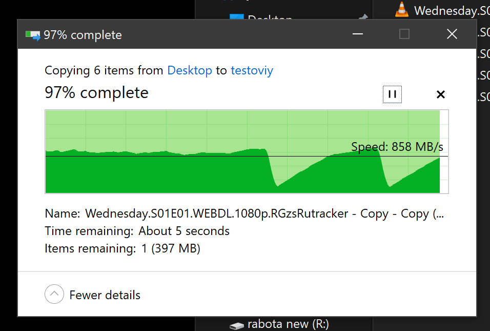

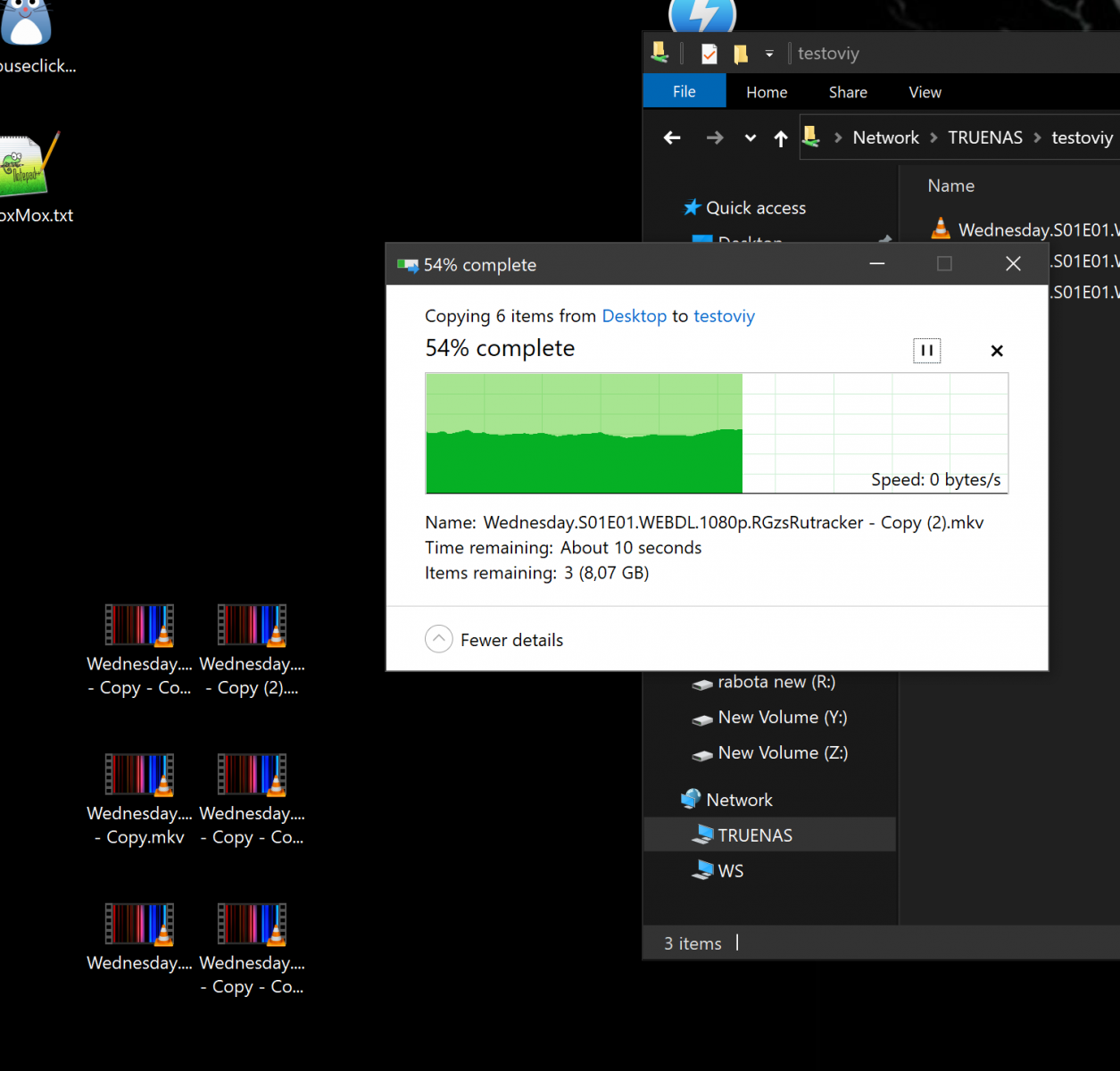

Можно с уверенностью сказать, что размер грязных данных вырос. Я попробовал кинуть 18 ГБ. Я ожидал, что он весь зайдет в ОЗУ, а из неё будет уже в своем темпе писаться на диск. Что я увидел, запись идет на приемом уровне где-то до половины. Потом резко встает на 0 и не двигается. Далее кусками дописывает файлы. Т.е. судя по всему софт не пускает больше 10-12 гБ в ОЗУ. Но её же пустой 100 ГБ доступно, я же этот параметр передал.
Это не сеть отваливается, сеть функционирует полностью стабильно. Не единого разрыва.

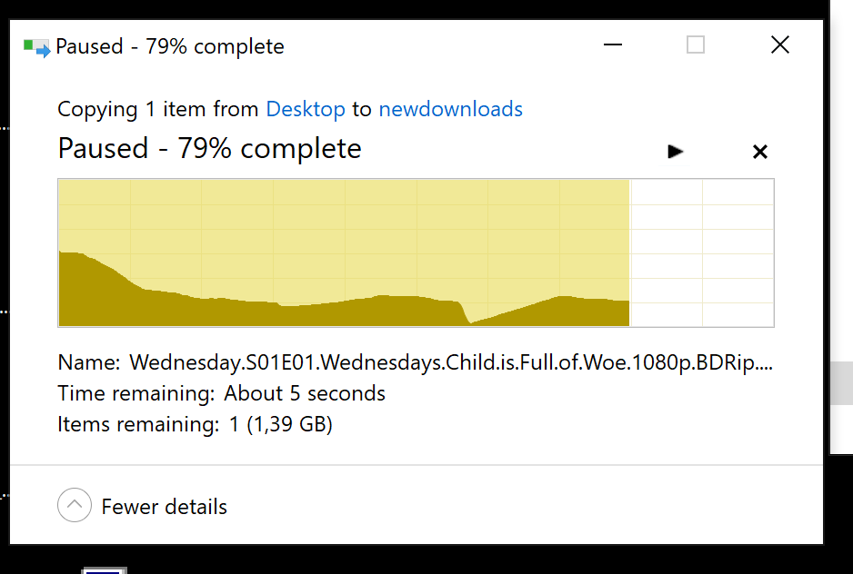

Отключив синхронизация записи в датасете, я получил желанный эффект. Теперь всё грузится напрямую в память, а уже потом в своем темпе пишется на дисках. Это особенно приятно, т.к. часто шарами пользуюсь с виртуальной машины, которая на том же железе, что и ВМ трунаса. Т.е. получаю до 2,5 ГБ.сек на запись. Ещё л2арк добавлю и будет мне счастье.
ПИШУ из 22-01-2025
ЭТО КАКАЯ ТО ЖОПА. Версия TrueNAS-SCALE-24.10.1, он перестал писать в ОЗУ ВООБЩЕ. шперф на все 10Г работает, а загрузка дальше 200 мБ\сек не движется. С синхронизацией 20-30 мБ/сек.
Это просто мусор какой то а не система. БАнальная вещь из коробки - предзапись в ОЗУ нифига не пашет.
