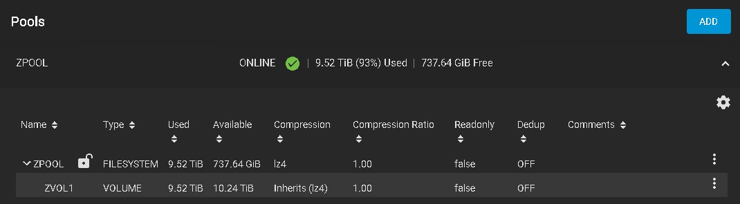

Я конечно прошу прощения, наверное еще раз эту тему подыму...
Вопрос на примере:
- сервер с отдельным загрузочным DOM и 4 HDD по 4 TB , RAM 32 GB
- плановая функция - массив под бекапы Veeam (вирт. машины + БД), а если конкретно, нужно диски отдать по ISCSI на сервер LINUX, который выступает в роли прокси-linux для Veeam
Вопрос в оптимальности использования дисков, максимизация полезного объема.
Плановая платформа - TrueNAS 12
Создаем ZFS Pool из всех дисков RAID-Z1, пересчет - 1 диск 3,64 TiB x4 = 14,56 TiB zpool storage capacity, Enable Atime-Off, Exec-Off, RecordSize -128KiB, на выходе получаем 10,24 TiB (11,2 TB) , мин. резервирование соблюдено
Дальше нужно для отдачи всего массива по ISCSI создать на весь объем новый ZVol. Этот ZVol по ISCSI при монтировании в Linux-систему будет размечен как Ext4. Вот по этой операции с указанными целями применения сервера и вопрос.
При создании ZVol по-умолчанию еще резервируется 20%. Нужно ли вот здесь это ? или можно пренебречь, включить ForceSize-On и использовать всё, или меньший % ? По-умолчанию максимальный объем создается 8,19 TiB, хотелось был 9-10 TiB
mav@
Sep 29, 2011
1,428
10,24 TiB -- это не резервирование (вернее очень малая часть, только под административные нужды), большая часть места ушла под контрольные суммы RAIDZ1. Поверх этого надо зарезрвировать по крайней мере 10-20% если данные будут писаться линейно, большими блоками и редко перезаписываться. Потому 8-9TiB после сжатия -- это абсолютный максимум, который превышатьне стоит. Я не знаю какой характер использования предполагается, но как правило использование iSCSI предполагает случайный доступ, потому во избежание быстрого роста фрагментации рекомендуется не использовать более 50-60% от доступного пространства (5-6TiB после сжатия), а для ускорения доступа использовать mirror и volbloсksize поменьше. Хотя если писать предполагается только линейно и большими блоками, а данные будут сжимаемые, то некоторые послабления возможны.
Это не значит что нельзя создать ZVOL больше. Ограничение размера ZVOL -- это простая мера предосторожности. Если iSCSI инициатор поддерживает UNMAP, а админ бдит, то просто пустое место на ZVOL тоже пойдет в плюс.
Maksim Shulga
Feb 28, 2020
45
во-о-о! вот это то что я не понимал... это хороший ответ, т.е. тут резервирования практически нет, "Ага" сказали партизаны :smile:
