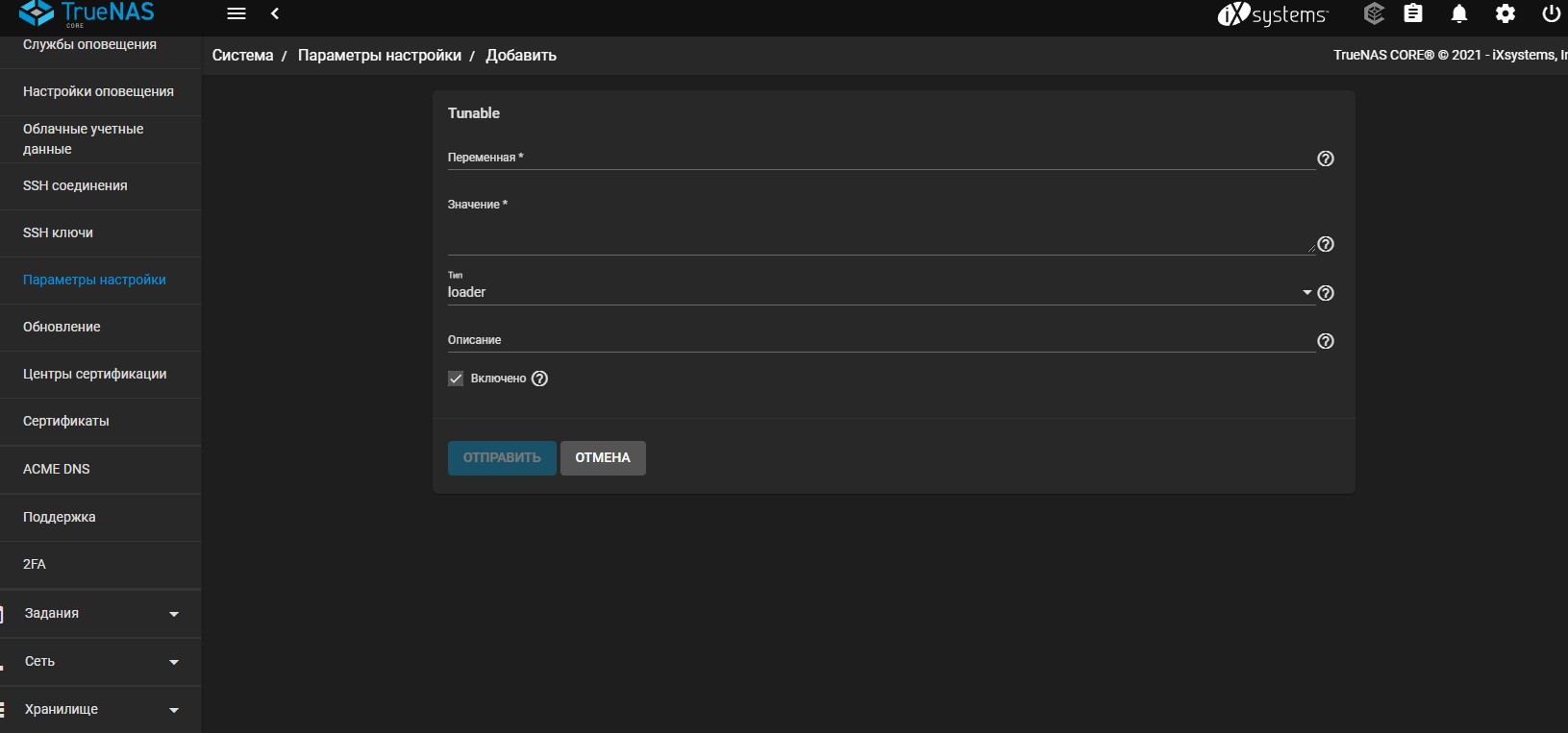

На всякий случай создать новый Boot Environment, затем через System -> Tunables -> Add добавить с Type = loader:
if_re_load="YES"
if_re_name="/boot/modules/if_re.ko"
и перезагрузиться. Хотя я сам это до сих пор не пробовал, обещать что будет не могу. Знаю лишь что драйвер там, но протестировать руки не дошли.

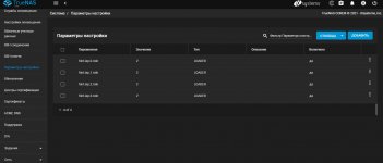

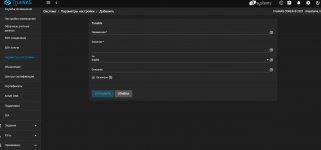

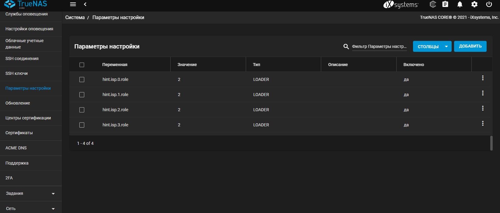

Прикрепил скриншоты.
Извините еще раз, куда что добавлять?
И должно ли в этих настройках так быть? одна переменная (настройка) 4 раза определена.
Может это все нужно удалить?

mav@
Sep 29, 2011
1,428
Что за вопрос? То что до "=" -- переменная, то что после -- без кавычек значение. Соответственно будет две переменных. Те 4 что сейчас установлены относятся к QLogic Fibre Channel и к сети отношения не имеют.

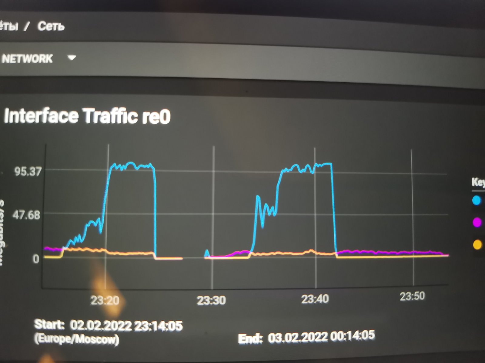

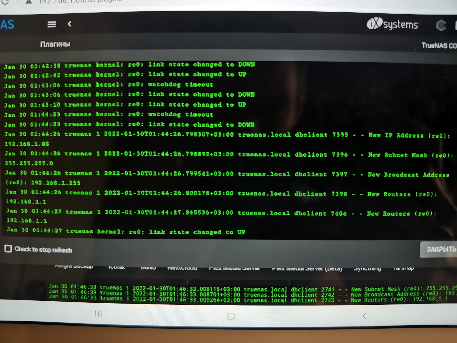

Так же столкнулся с этой проблемой "отваливания от сети", причиной тому плагин transmission
При загрузках 4-5 торрентов(от 10 до 80гб) на полной скорости вешает nas в сети на глухо. Помогает только перезагрузка...
Лечением пока не занимался)))

Походу лечения зашёл в ступор, контроллер Realtek RTL8118AS, подгрузить драйвера как писали выше получилось, но не помогло, откатил назад драйвер, походу изысканий прилетело обновление до 12u8, обновился через час увидел в логах
Limiting closed port RST response from 809 to 200 pakets/sec. Я так понял кто то постучался ко мне на сервер или дождаться обновления до 13 версии
Починили графики в обновлении для браузеров на хрониумах, заглянул отчёт по активности сети...
Как выход на данный момент поменять сетевую карту на Intel® EXPI9301CTBLK 893647?
Так как новичек в этой среде ткните пожалуйста пальцем как открыть логи сервера, кроме как окошка в вэб морде
mav@
Sep 29, 2011
1,428
Можно включить сервис SSH и подключиться через него. Там dmesg, /var/log/* и все прочее.
Pulins89
Jan 23, 2022
5
спасибо за подсказку...
проблему решил заменой сетевой карты на intel (она кстати тоже теряла сеть, но в отличии от realtek сеть востанавливала через 10-15 сек) и прописыванием в ручную ip адресов на плагин transmission + ручное назначение ip в роутере..
тест 24 часа на полной скорости + smb перенос файлов из под windows без единой потери сети

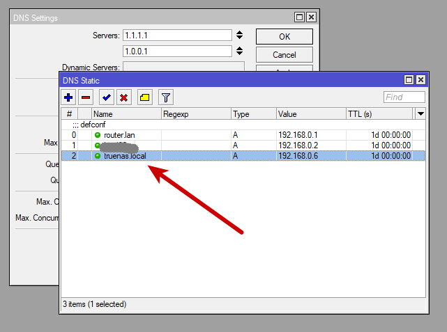

У кого "глючащие" рилтековские карты и подмена модуля с 8169 на 8168 не помогает - попробуйте в биос повыключать все что связанно с ASPM (если есть). На дебиянах/убунтах (OMV например) можно вырубить ASPM добавив к команде запуска ядра pcie_aspm=off
Мб и на фре это можно сделать, но я пока фз как.
Еще совет - выдавайте/задавайте вашим НАСам статические адреса. Желательно в настройках самого ТруНАСа + на роутере в ДХЦП сервере выдавать тот же ИП по МАК адресу карты. + для верности и в ДНСе добавить запись типа А (например на роутерах микротик примерно так):
