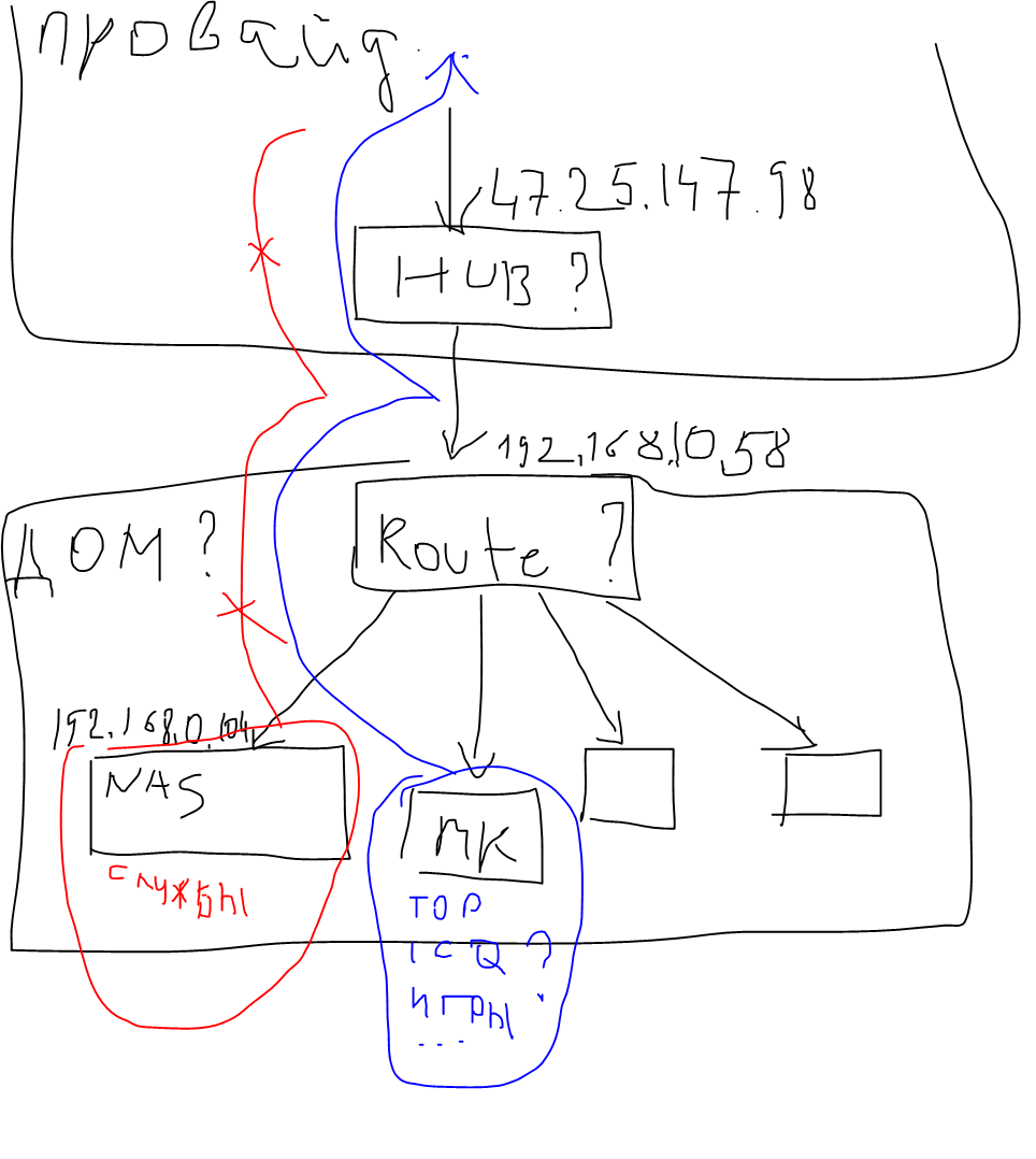

ЭМММ!!! "Других клиентов нет....помимо NAS дома ещё два компа и разные гаджеты".....
Если я правильно Вас понимаю, то вы имеете следующую схему?

Именно!!! Схема точ-в-точ))) порты которые у меня открыты на моем роутере 90-web морда NAS, 9091-torrent качалка, 8282-Nextcloud, и ещё одни порт для Plex по-моему 82241 точно уже не помню.
Я читал на просторах инета, что можно мой роутер переключить в мостовой режим и типо это поможет это верная информация? Если админ (недопровайдер) наш, откроет порты и закрепит ip адреса для NAS и Plex доступ извне появится?

Так вот. согласно этой схеме, у вас есть клиенты (рабочие службы) в подсети 192.168.0.0 это и Ваш NAS и компьютер и прочие. И вот как раз про это компьютер и говорю. Если на этом компе есть программы (а они на 99% есть) работающие не только по 80 (http) и 443 (https) порту, то это значит что не все порты блокируются на внешку. А значит можно в Вашем маршрутизаторе настроить перекидывание внешних портов (например из диапазона торрентов или заведомо свободные, например 49001 и т.д.) на внутренние Ваши (90, 9091, 8282, 82241).
И да, маршрутизатор можно настроить в режим моста, но тогда к вашему провайдеру будут подключаться "напрямую" все Ваши клиенты. И я так полагаю, что Ваш провайдер фильтрует левых по МАС-адресу, а значит заблокирует всех, т.к. сейчас привязка МАС-адреса к МАС Вашего маршрутизатора.
