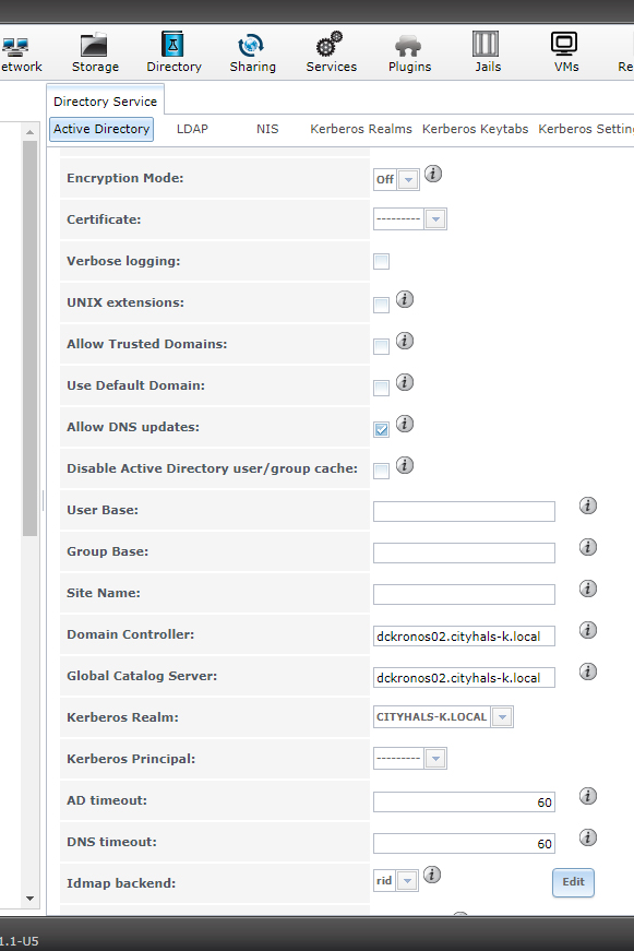

Доброго времени суток!

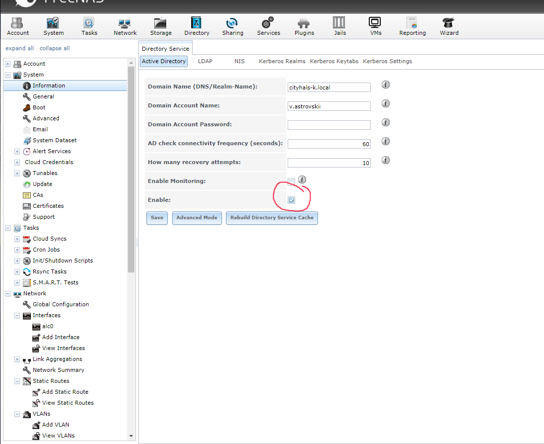

Сегодня утра не задалось.. После ребута серверов freenas благополучно спрыгнул с AD. На всех компах слетел доступ к сетевым ресурсам. Сетевое имя не обнаружено, по IP тоже достучаться не мог. Только пинг доходил.
Потом обнаружил, что в настройках AD слетела галочка с Enable. Поставил, доступ то появится, то отпадет. И так на протяжении получаса. Сетевые диски просто отваливались у всех.
Сейчас более менее.
Кто подскажет по правильным и рекомендуемым настройкам AD?
Нужен ли Мониторинг? Кэш AD? Почти все настройки в дефолте. Месяц работало без проблем.

Мониторинг у меня отключен, кэш вырубать не надо. FreeNAS перезагружали?
Покажите что у вас в адвэнсет.

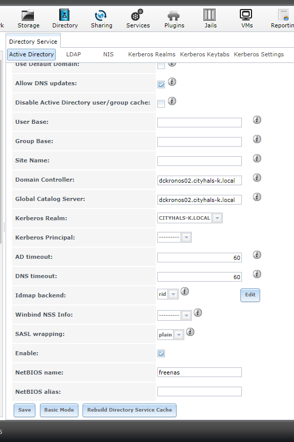

FreeNAS перезагружал.
Какой именно лог самбы? (приложил скрин списка файлов)
Что показывает в консоли /etc/directoryservice/ActiveDirectory/ctl start ?
false
true
join is OK
false
true

Должно работать без указания КД и глобального каталога.
А сеть то часом не отваливается?
Логи сами просмотрите, может что-то вас натолкнёт на причину вылета из домена.

Ну я прописал и КД, и ГК на всякий случай...

с физикой проблем нет) Вот уже 3 дня Вообще никаких проблем нет. Из-за физики может слетать галочка с Enable АД?
wbinfo -t
checking the trust secret for domain CITYHALS-K via RPC calls succeeded
Пока не нашел где синхронизировать часы.
