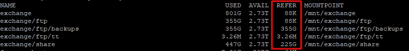

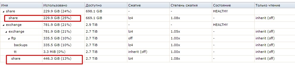

Всем добрый день. Заранее извиняюсь за вопрос, тем не менее прошу объяснить.
Имеется:
1. Том на винте 1ТБ.
2. 2 винта по 4ТБ создан том зеркало.
3. FreeNAS-11.2-U8
Неделю назад перенёс шару (share) с винта из п.1 на зеркало из п.2 по средствам zfs send | zfs receive. Дал общий доступ через SMB юзверам, настроил снимки один раз в час.
Общий размер занятого пространства после переноса на зеркало был 229ГБ.
Сегодня утром открываю веб-интерфейс и вижу что размер наборы данных на зеркале 446ГБ, хотя реальный размер папок не мог увеличиться на столько.
Заранее благодарен за объяснение или направление в нужную сторону.

Если используются снапшоты, посмотри сколько занимает сам датасет, а сколько снапшоты.
Ниже скрин, почему то общее используемое пространство 447G, а столбец REFER 225G.
Это и есть снимки или я что то не так понимаю ?

mav@
Sep 29, 2011
1,428
Да. Вероятно ночью что-то было перезаписано, а старые версии ушли в снапшоты.
хм, интересно.
Вспомнил что накануне я права у пользователей для доступа к папкам в этой шаре менял, неужели это послужило тому что сделался снапшот на весь объём шары ?
mav@
Sep 29, 2011
1,428
Нет. Не должно. Снапшоты работают на уровне отдельных блоков данных. Должна быть реальная запись. При изменении прав в снапшоты долдны были попасть только старые метаданные, которых не так много.
