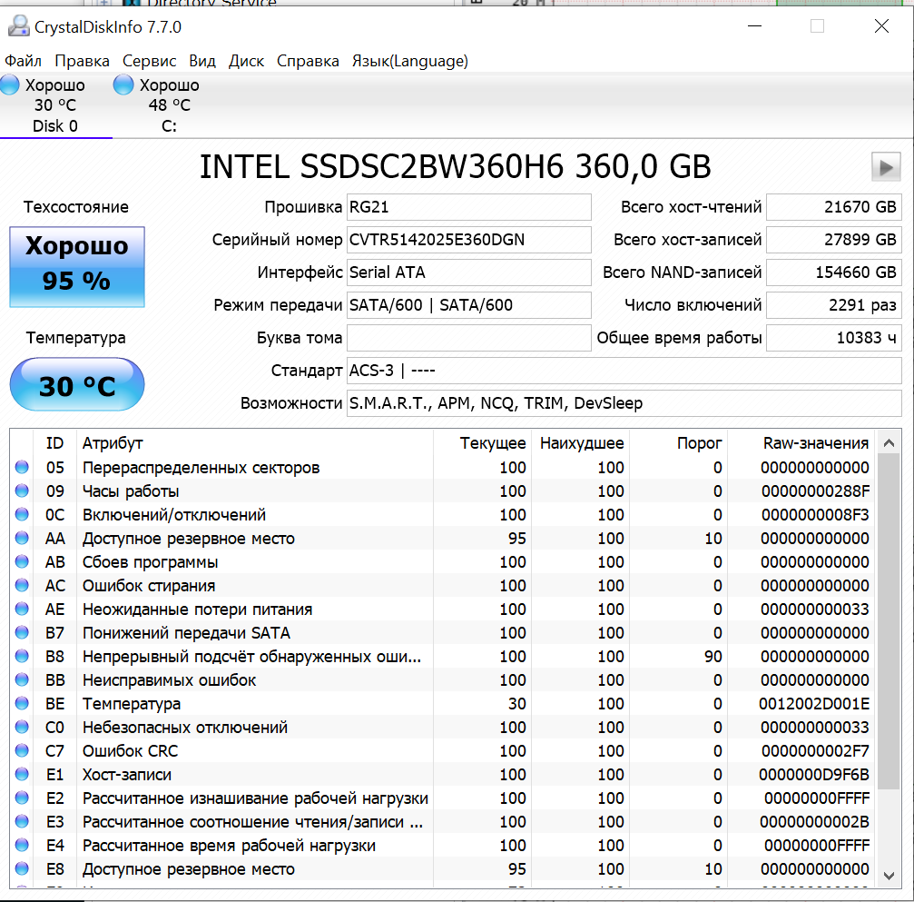

Всем привет, хотелось бы немного конкретики о том, как работает freeNAS с дисками. На счёт хардов я не особо беспокоюсь, но в моей системе есть SSD , на котором у меня работает Винда. Совсем недавно у меня начались ошибки диска и freeNAS просто зависал из-за того, что VM переставала видеть SSD ( он отключался) и только hard reset помогал..
По логу freeNAS у меня постоянно что на основном пуле, что на SSd присутствуют в основном записи по 512-1024 КБ/с когда система так сказать не нагружена. Когда я снял диск, то обнаружил, что у меня NAND записей в 70 раз больше, чем хост записей, это около 154ТБ. Причем время работы составило около 10000 часов.
Винда 10 хостится через bhyve. Если ее совсем выключить,то нагрузки на диск совсем нет.
Пробовал разные настройки пула, остановился на выключенной синхронизации и 128кб блоке, а также отключил сжатие, так как это немного тормозило работу.
Что с этим можно сделать? И как вообще можно максимально ускорить bhyve относительно обращений к диску?

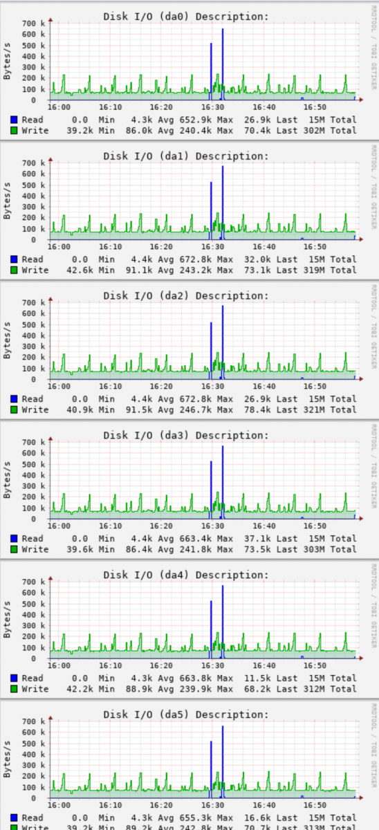

Кстати, также столкнулся с таким явлением и непонятно откуда растут ноги. С завидной периодичностью производится запись мелкими блоками на диск в пуле именно, когда система вообще ничем не нагружена. Как с этим бороться и куда копать?

Да как сказать вам, периодичность эта составляет каждые 10 секунд. Что-то как-то странно это выглядит в случае записи в журнал.
У меня постоянно и непрерывно, фото приложил

Тем более это ненормально. Я считаю, что система при простое вообще должна быть тише воды ниже травы )
mav@
Sep 29, 2011
1,428
Регулярно может писать system dataset, если он расположен на основном пуле. Сам по себе ZFS при отсутствии октивности писать не должен. Хотя что считать активностью. Например, если atime включен (по умолчанию), то чтение с фаловой системы (синхронизация какая) может инициировать запись.
tsuaf
Oct 23, 2019
5
Пробовал отключать atime, но запись всё равно велась с такой же интенсивностью. Что-то значит другое приводило к активности. Я даже не нашел как посмотреть, что именно приводит в активность дисковую подсистему. Но я сейчас перешел на Xigmanas, там такой проблемы не было, хотя ZFS настроен таким же образом.
