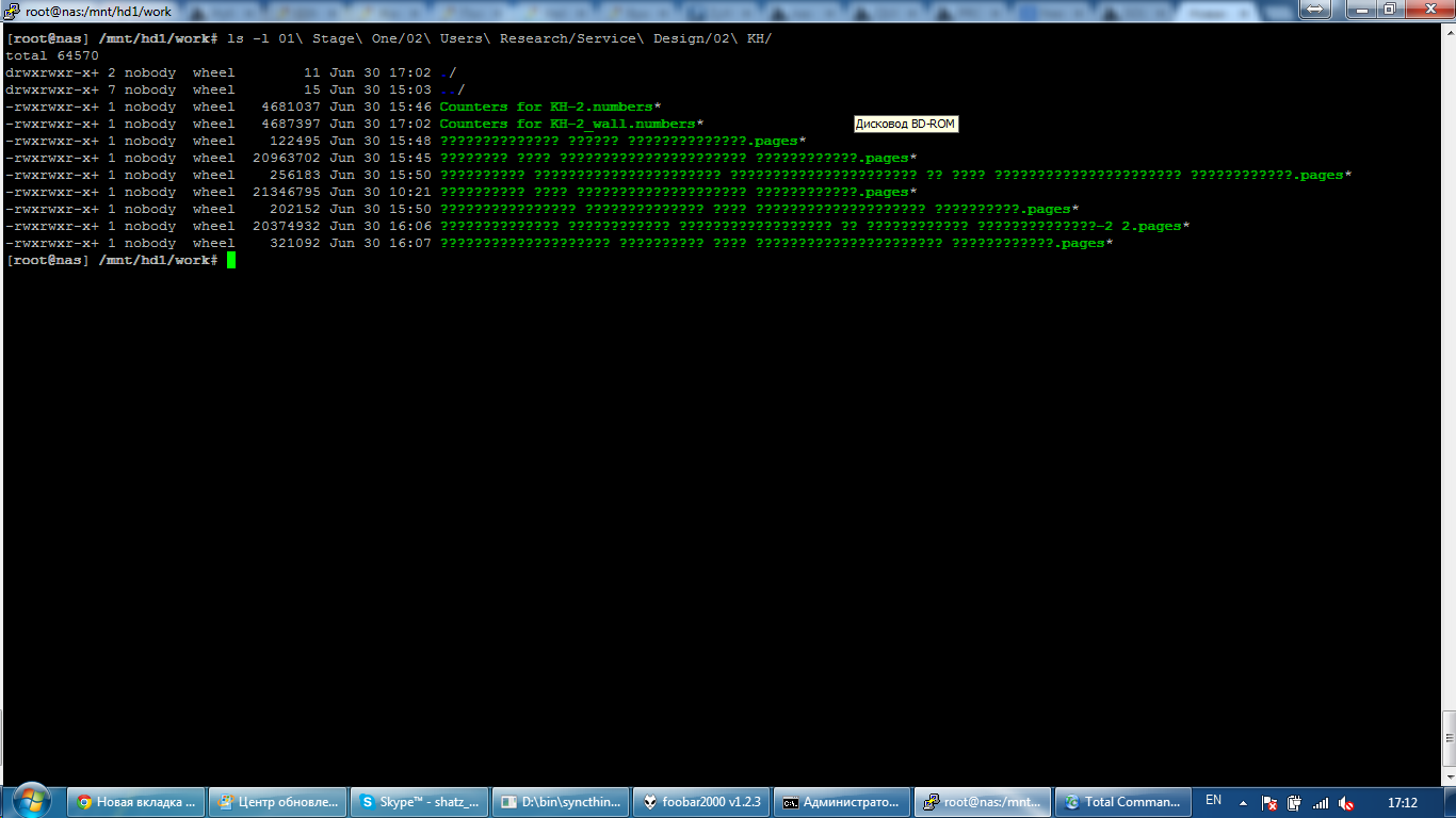

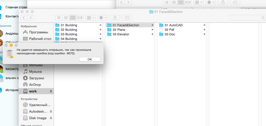

Я довольно слабо разбираюсь в юниксовых правах доступа, из-за этого имею следующую проблему: поднял FreeNAS, расшарил папку по AFP и CIFS, пользователи подключаются, авторизуются, содержимое папки видят и открывают, могут создавать, редактировать файлы, но не могут их удалять. Пока игрался с правами, я назначил (в терминале) этой папке владельца nobody и группу wheel, принудительно дал все права всем, что в этой схеме не так?) Раздел документации о юниксовых правах, маппинге и правах при аутентификации я не понял, подскажите, плз, как правильно сделать? И где я неправ. Кроме этого, у одного пользователя на маке возникла проблема: он создал папку, что-то там делал, и папка теперь определяется как файл, открываться на клиентской машине она не может, и переименовать/удалить пользователь её тоже не может. Скриншот последнего прилагаю.

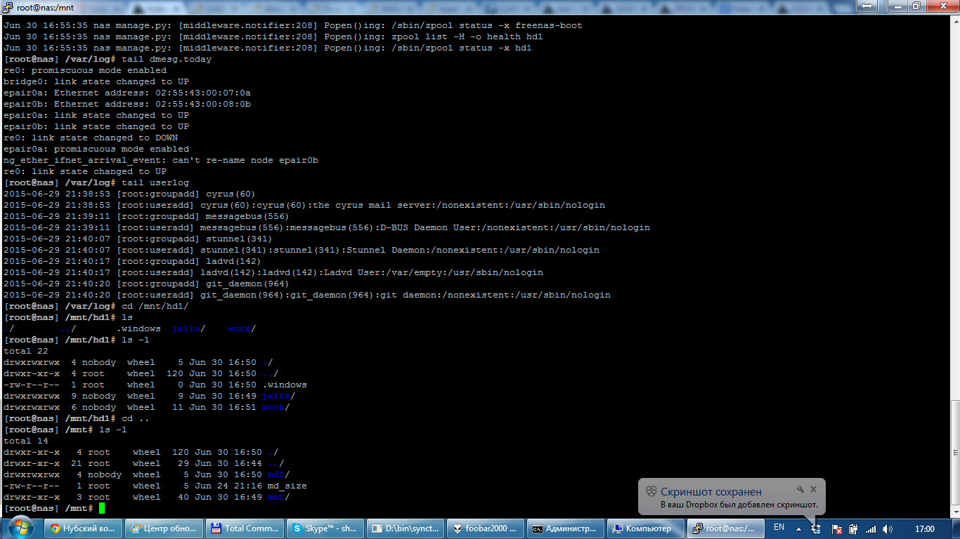

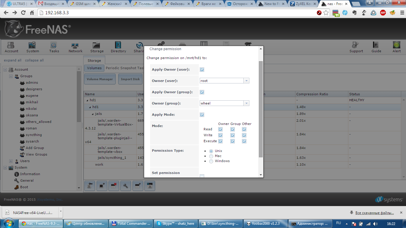

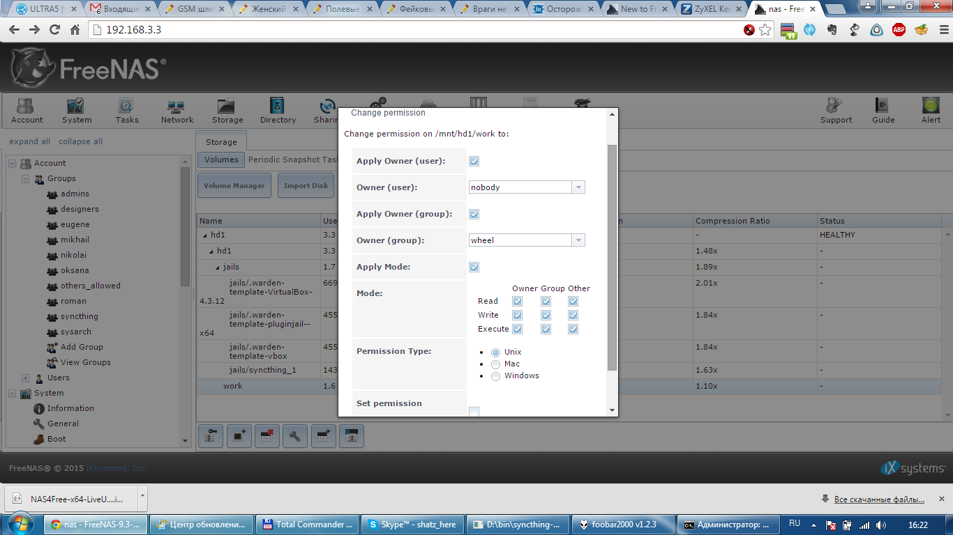

покажи скрин - какие права на папку и на корень массива.
Shatz07
Jun 29, 2015
15
Вот... Общая папка - work

Это понятно, вопрос же был, какие разрешения сейчас стоят. Ставил галочку и рекурсию тоже, нажимал apply несколько раз... Собственно, вот на скриншоте видно, что разрешения именно такие и стоят

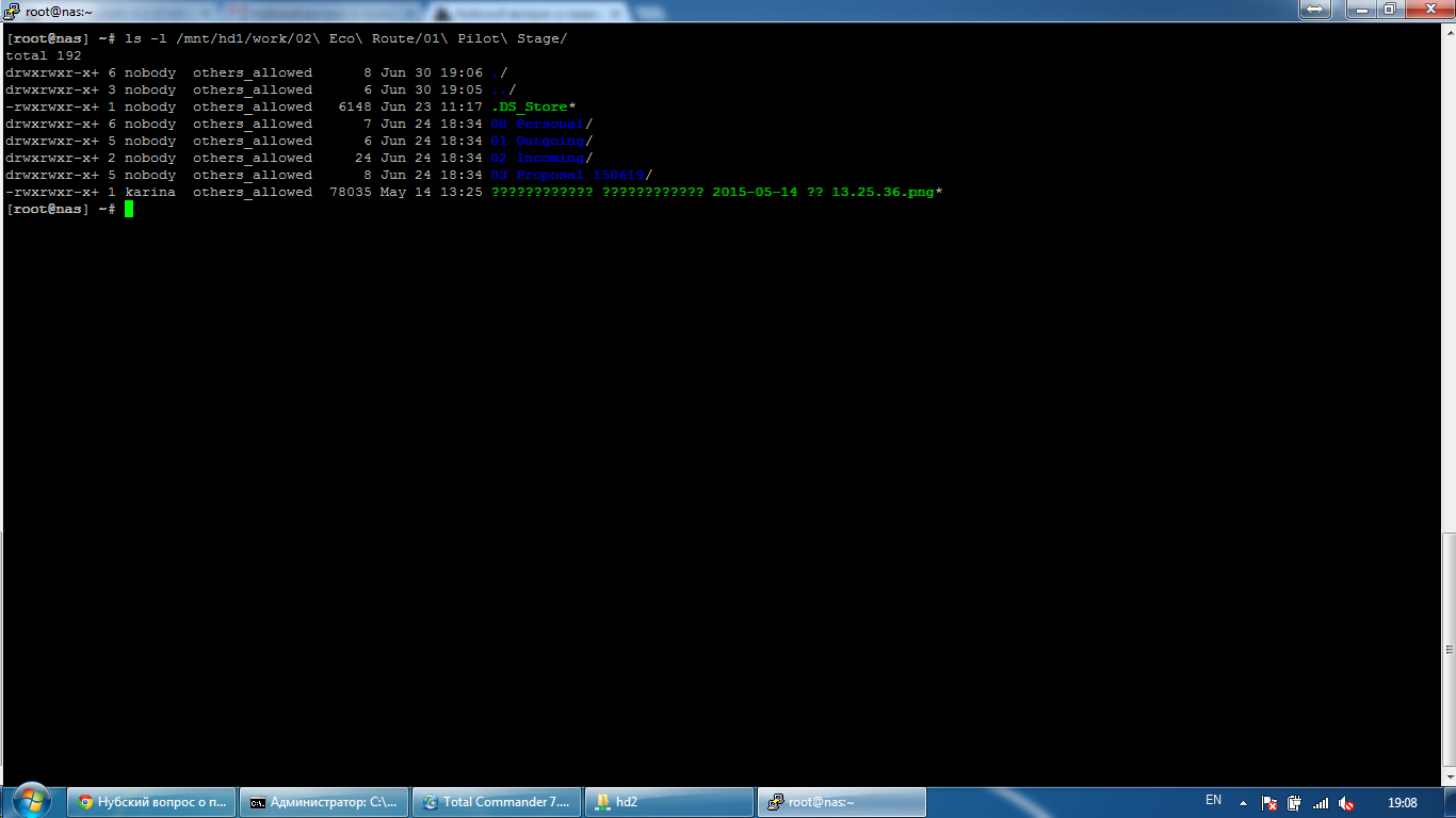

Хотя, непонятно: на папки разрешения стоят такие, а на файлы, созданные пользователями - без права удаления. И это даже после того, как я применил разрешения

Блин... Сделал, нубы могут создавать файлы, могут удалять их и папки, но не могут изменять файлы и создавать папки. Причём в атрибутах файла нет права на удаление... Ничего не понимаю
