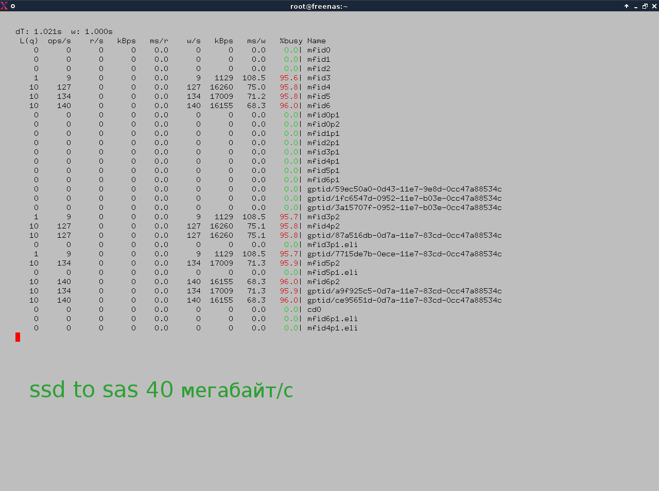

RAID 0 из каждого диска светит сложностями при hotswap. Но скорость и правда караул. Посмотри что `gstat -I 1s` покажет про каждый из дисков (загрузка, IOPS, задержки). Проверь включен ли на дисках кеш: RCD и WCE в `camcontrol mode da0 -m 0x08` (должно быть 0 и 1 соответственно).
Что там за диски? Их нельзя для проверки в мать воткнуь?
av_spb
Mar 15, 2017
20

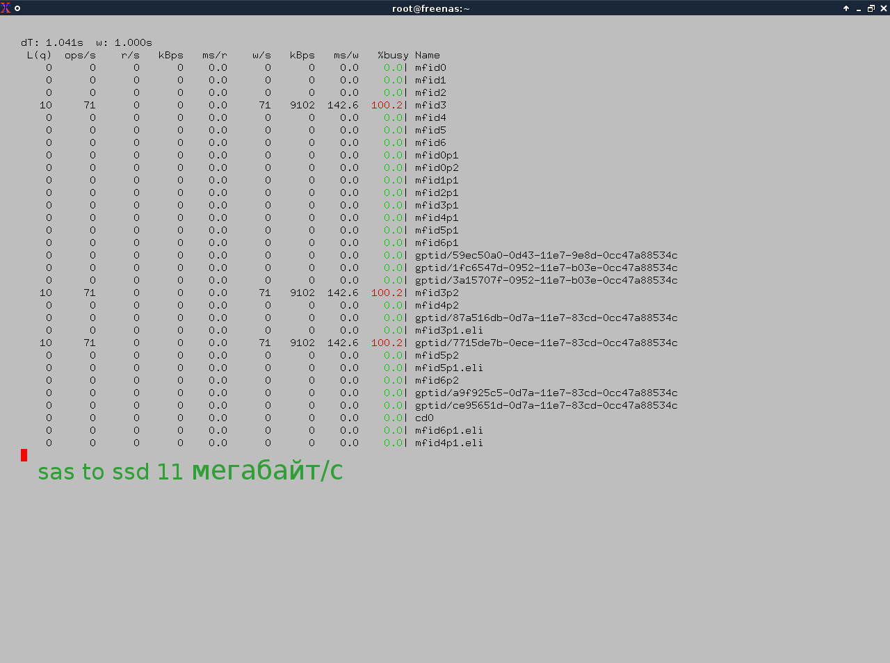

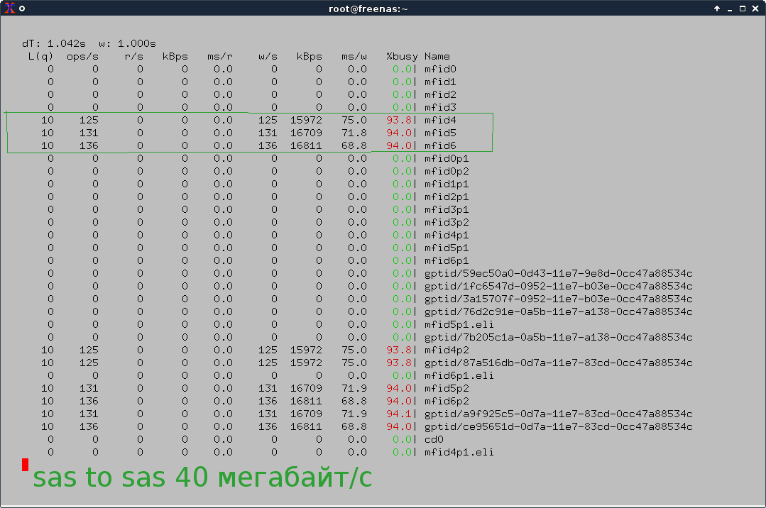

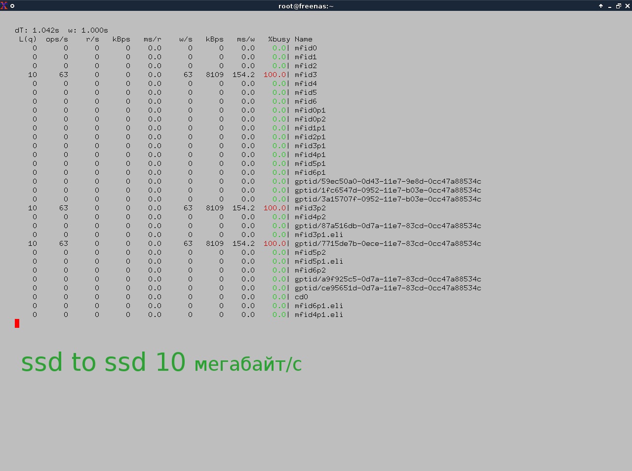

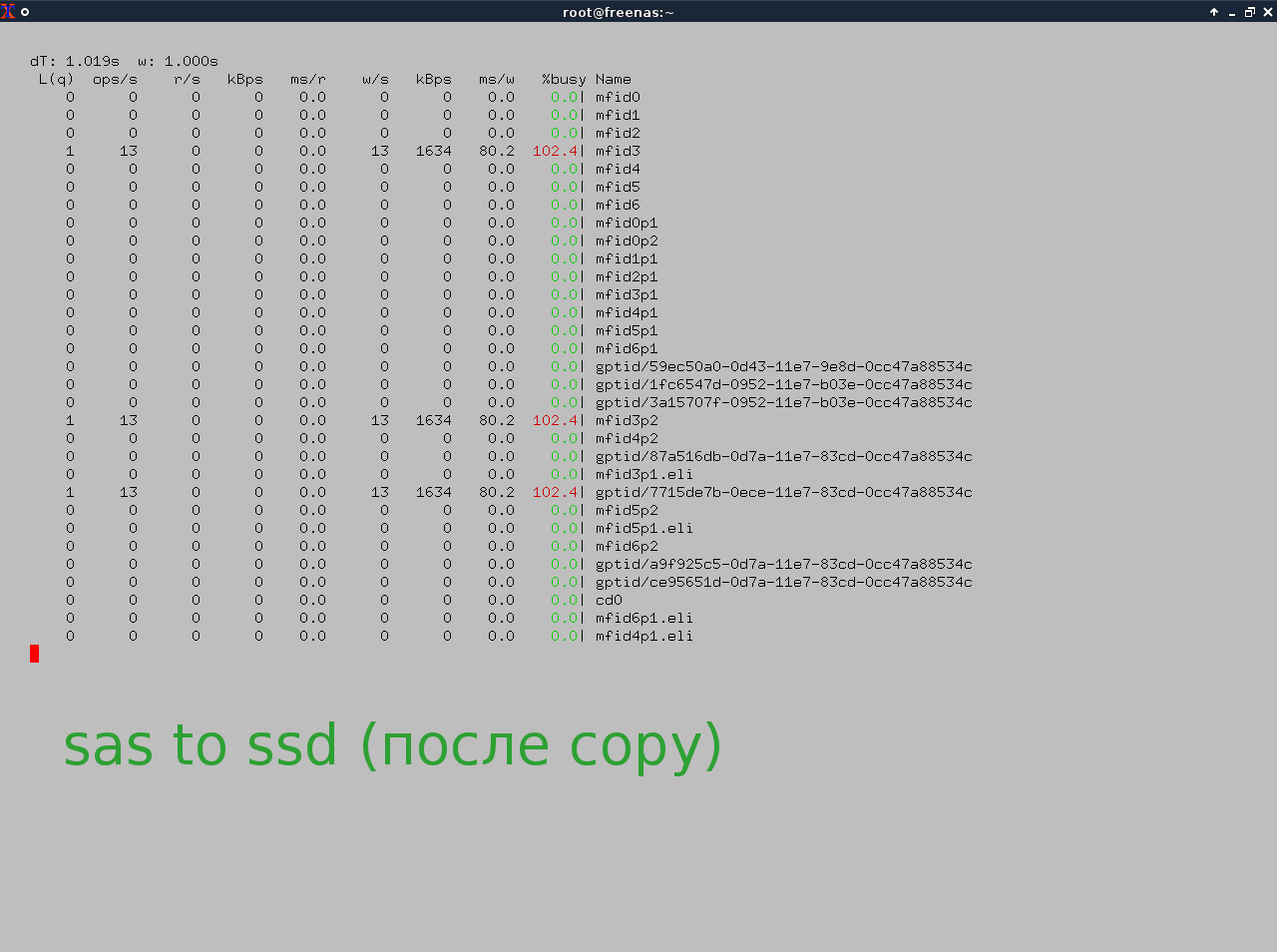

Провел замеры, посмотрел на выводы - какая то ерунда.
1. Диски через camcontrol devlist - SEAGATE ST4000NM0023 (sas) и SEAGATE ST400FM0073 (ssd). Кэш на дисках включен (конфигурируется на raid-контроллере) проверить через camcontrol mode не удалось - похоже формат не поддерживается.
2. 3 sas = RAIDZ, 1 ssd=stripe.
При копировании:
sas -> sas = 40 Мегабайт/с;
sas -> ssd = 10 Мегабайт/с;
sas -> sas = 10 Мегабайт/с;
ssd -> sas = 40 Мегабайт/с.
Скрины прилагаю. Непонятно еще то, что при первой установке FreeNas, на ssd все летало, а сейчас нет.

150мс время записи на SSD это сильно перебор. Что-то сильно не так с этим контроллером или его драйвером. Возьми простой mps(4)/mpr(4) HBA от LSI и да будет тебе счастье. Или разбирайся что с этим не так, но тут много помощи не окажу.
