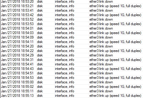

На роутере в который подключены все устройства пишется вот такая статистика, т.е. интерфейс Ethernet на материнской плате отключается - подлючается физически.

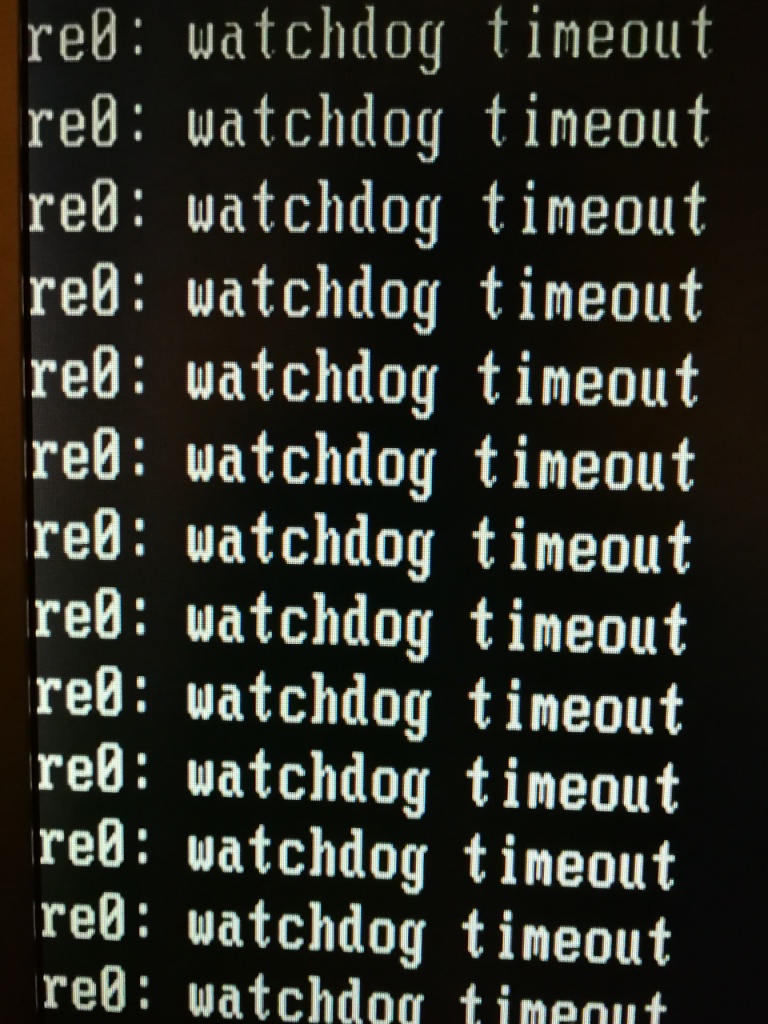

В локальном терминале сервера выводится следующая информация: watchdog timeout.
Вывод: разработчики что-то начудили в исходниках, начиная с версии 11.1 впервые появилась данная проблема. На версии 11.0-U4 все копируется великолепно, сетевой адаптер не отваливается.
