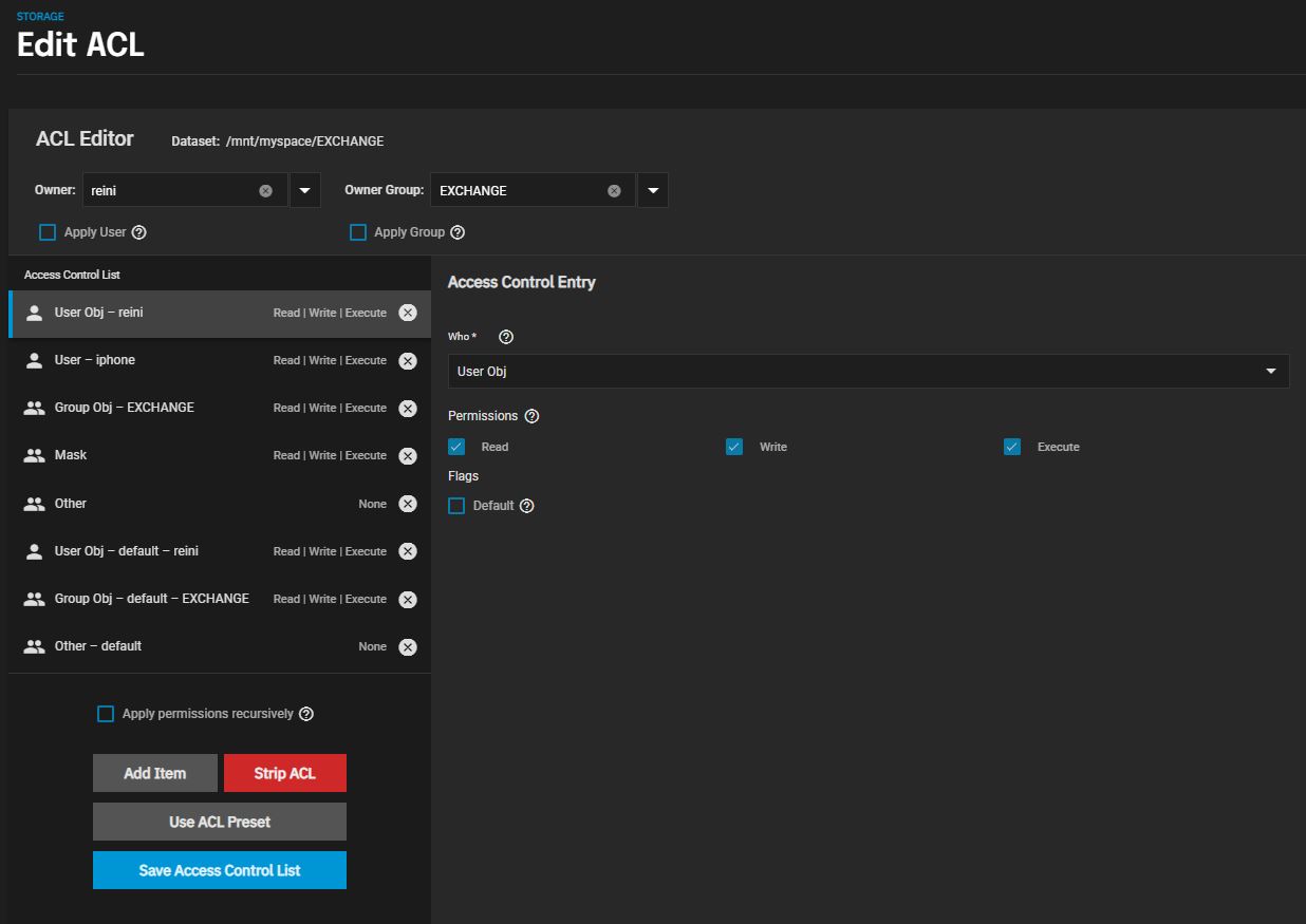

Grüß euch,
ich kämpfe schon seit ein paar Tagen mit einem Problem und komme leider nicht auf den Fehler - hoffe ihr könnt mir hier weiterhelfen.
Habe auf meinem TrueNAS Scale ein Dataset und SMB Share namens "EXCHANGE" erstellt. Auf diesen lade ich von meinem iPhone per Funktion "Mit Server verbinden" Dateien hoch (dazu verwende ich einen eigens angelegten User aus meinem TrueNAS System => "iphone").

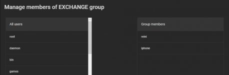

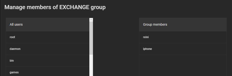

Der Upload funktioniert soweit auch ohne Probleme, nur kann ich mit meinem "Hauptuser" namens "Reini" auf die Dateien nicht zugreifen (von z.B. meinem PC aus), obwohl beide User in der gleichen Gruppe sind => EXCHANGE (siehe Anhang)
Könnte es daran liegen, dass die ACL´s beim schreiben der Files nicht gesetzt werden? Falls ja, wie könnte ich das ändern? o_O

Im Anhang findet ihr die Mitglieder der EXCHANGE Gruppe und die Berechtigungen des EXCHANGE Datasets.

die Gruppe exchange hat ja auch keine richtigen rechte (---)
group:EXCHANGE:---

Ja genau, aber das macht er bei neu geschriebenen Dateien vom iPhone aus, das heißt ich müsste jedes mal die ACL´s wieder rekursiv vererben übers Dataset, dass ich Zugriff hätte
Habe jetzt die ACL´s komplett gekübelt und einfach die Berechtigungen mit den Linux Berechtigungen gesetzt jetzt hab ich zumindest Zugriff. Spannenderweise setzt er aber ACL Rechte beim schreiben neuer Files, obwohl ich die ACL´s bei dem Dataset komplett deaktiviert hat.
Keine Ahnung wieso sich das so verhält. Habs jetzt frustriert aufgegeben.

ich denke du hättest einfach "SGID-Bit" setzen müssen, bitte nicht verwechseln mit "Sticky-Bit"
