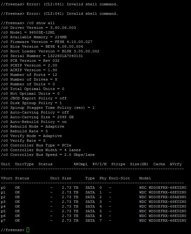

Ok habe putty mal installiert. jetzt nur noch die frage: was genau wollt ihr wissen bzw was soll ich eingeben?
Hab mal
tw_cli
dann
/c0 show all
eingegeben und folgendes erhalten siehe Anhang

Ich glaube du musst erst die JBOD export policy aktivieren und dann eine neue JBOD unit erstellen - danach (evtl + neustart?) sollte FreeNAS die Festplatten erkennen.
(Das ist nur eine Vermutung basierend auf der manual von tw_cli - aber da du noch keine wichtigen Daten hast kannst du es ja mal ausprobieren).
/c0 set exportjbod=on
/c0 add type=JBOD disk=0-7
EDIT: Wenn du keine Notfallstromversorgung hast, wird empfohlen zusätzlich nocache bei der Erstellung (ans add dranhängen) anzugeben.

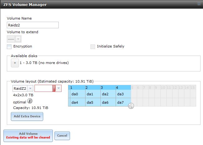

So alle Platten werden erkannt..... wie war das jetzt noch mit ZFS....

So und jetzt einfach auf add volume klicken? Siehe 1

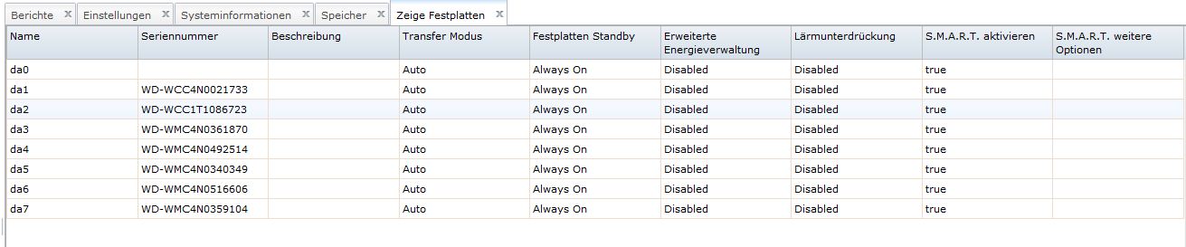

Ist es schlimm wenn bei der ersten keine Seriennummer steht? Siehe 2

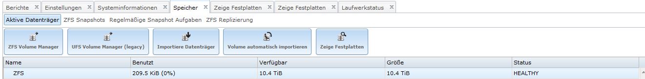

IHR SEID DER HAMMER!!!!!
Endlich erweckt es langsam zum Leben......
Also ein volume ist ja scheinbar nun erstellt. Klasse...
Ich denke wenn ihr wollt machen wir morgen weiter. Da gibt es dann neue Fragen...;)
Übertragung von Daten aufs NAS und Freigaben. Habe extra ein Mainboard, welches einen eSATA Port hat für meine Dockingstation. Geht das überhaupt? Datenplatte per eSATA ans NAS und kopieren...
