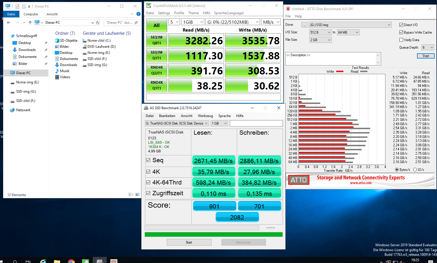

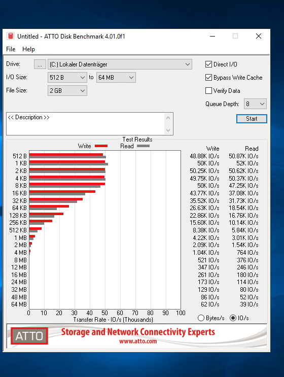

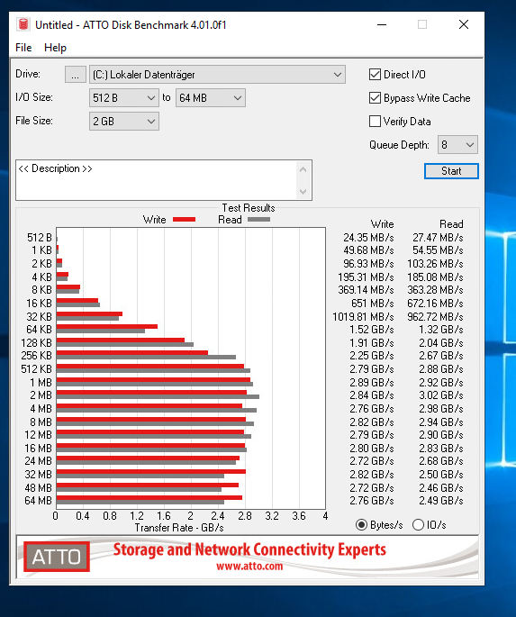

Nach dem Windows Server installiert war, habe ich CrystalDiskMark, ATTO Disk Benchmark und AS SSD Benchmark heruntergeladen und installiet.
Dann alle Festplatten eingebunden und mit NTFS formatiert, standard Blocksize.
Dann begang das Benchmarken.

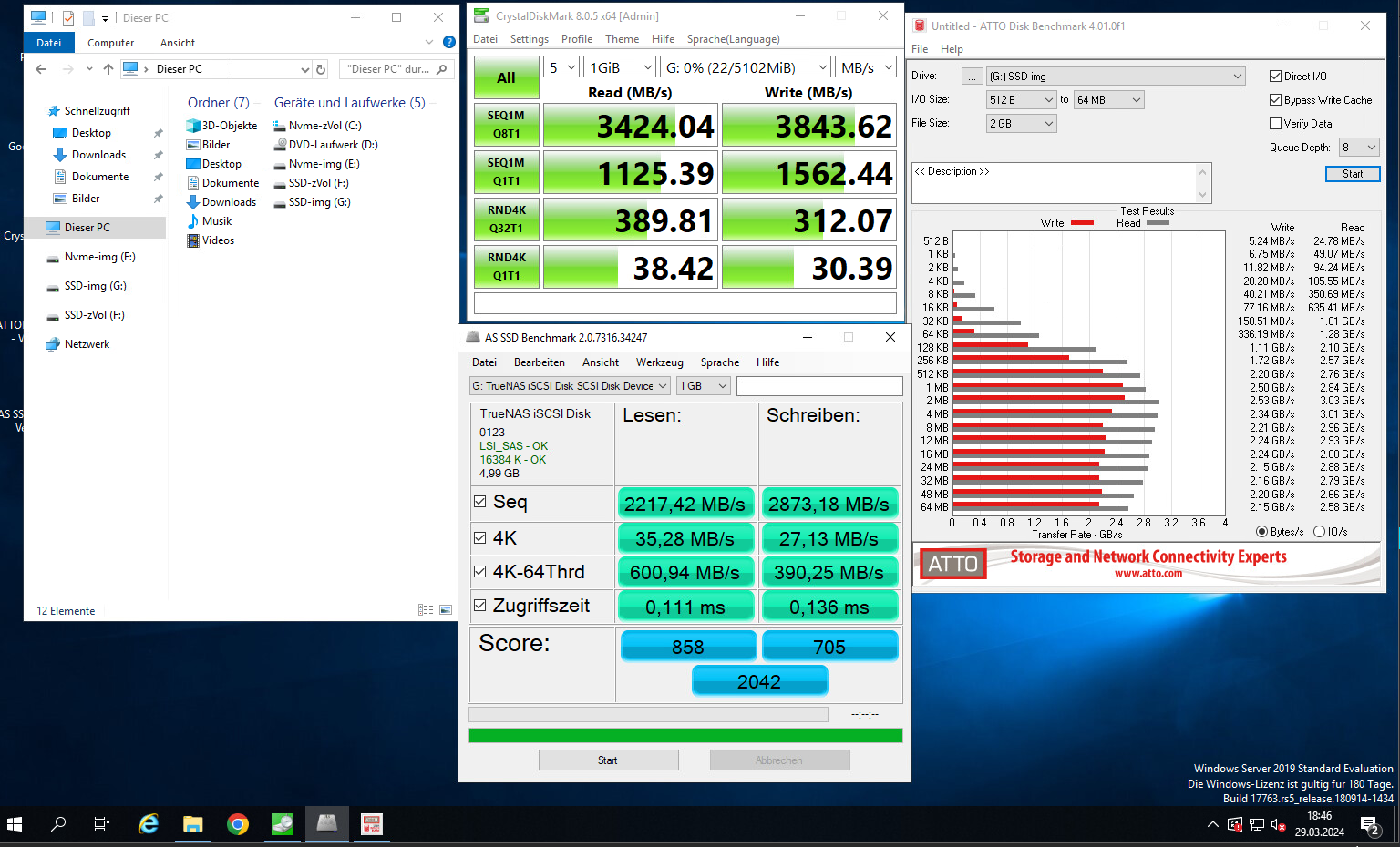

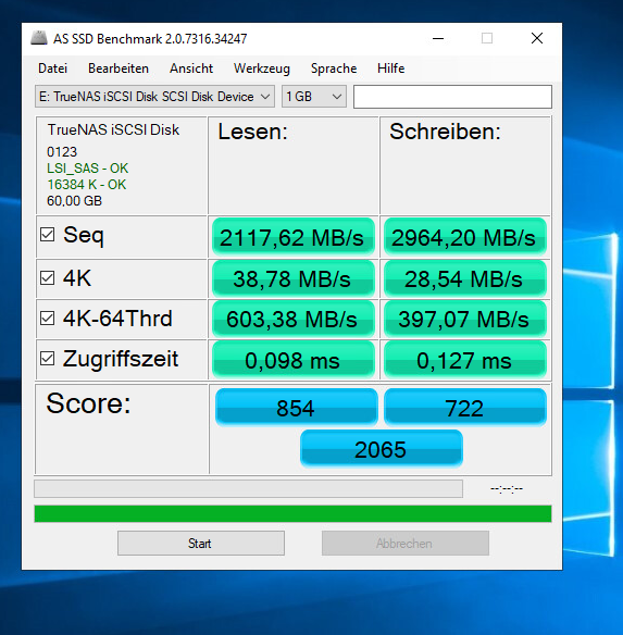

Hier sind die Ergebnisse:

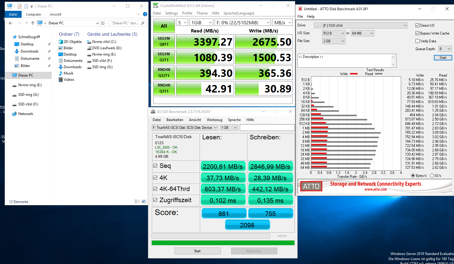

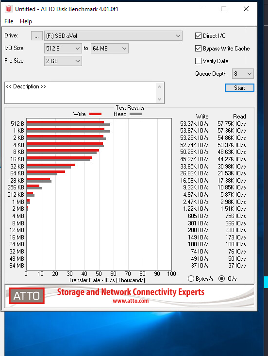

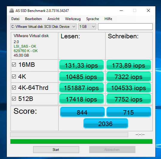

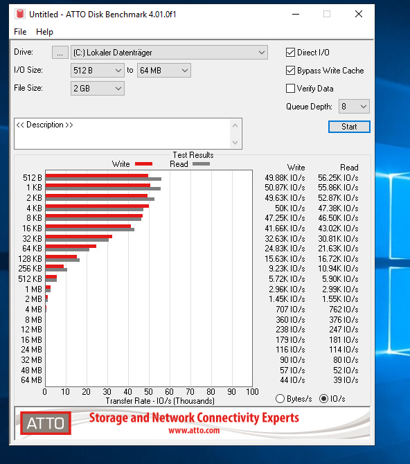

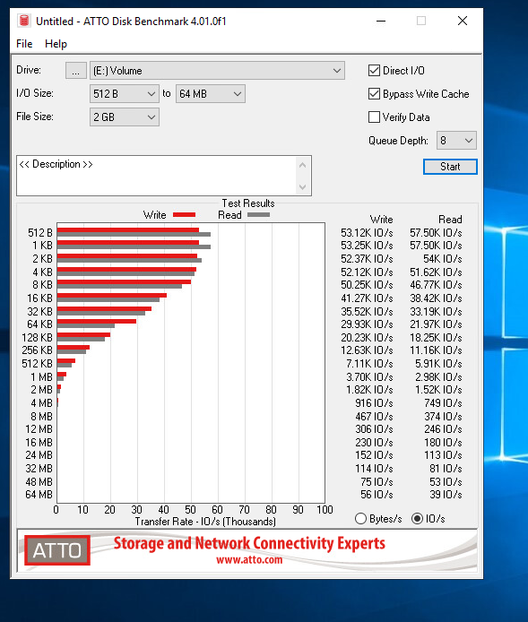

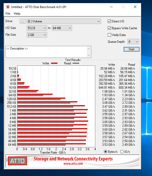

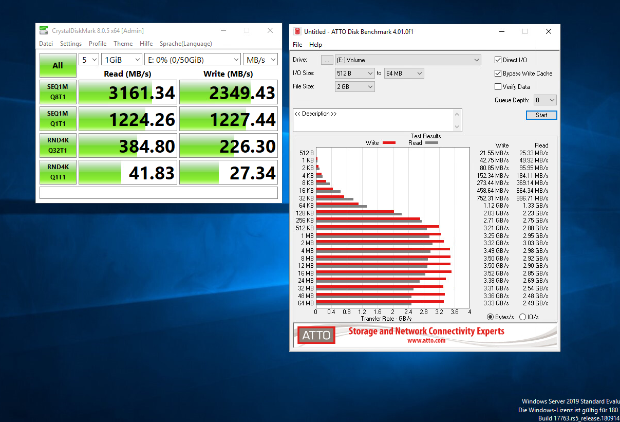

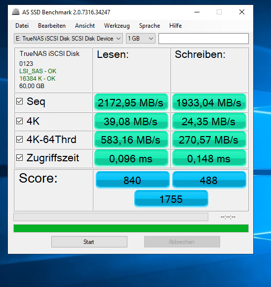

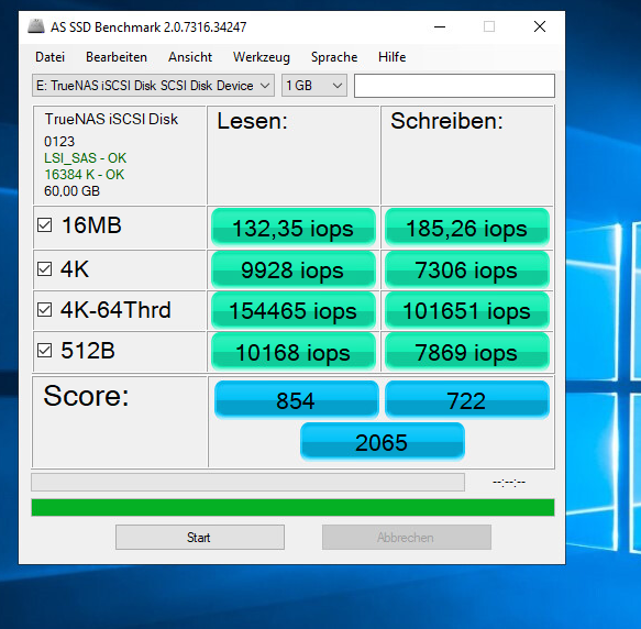

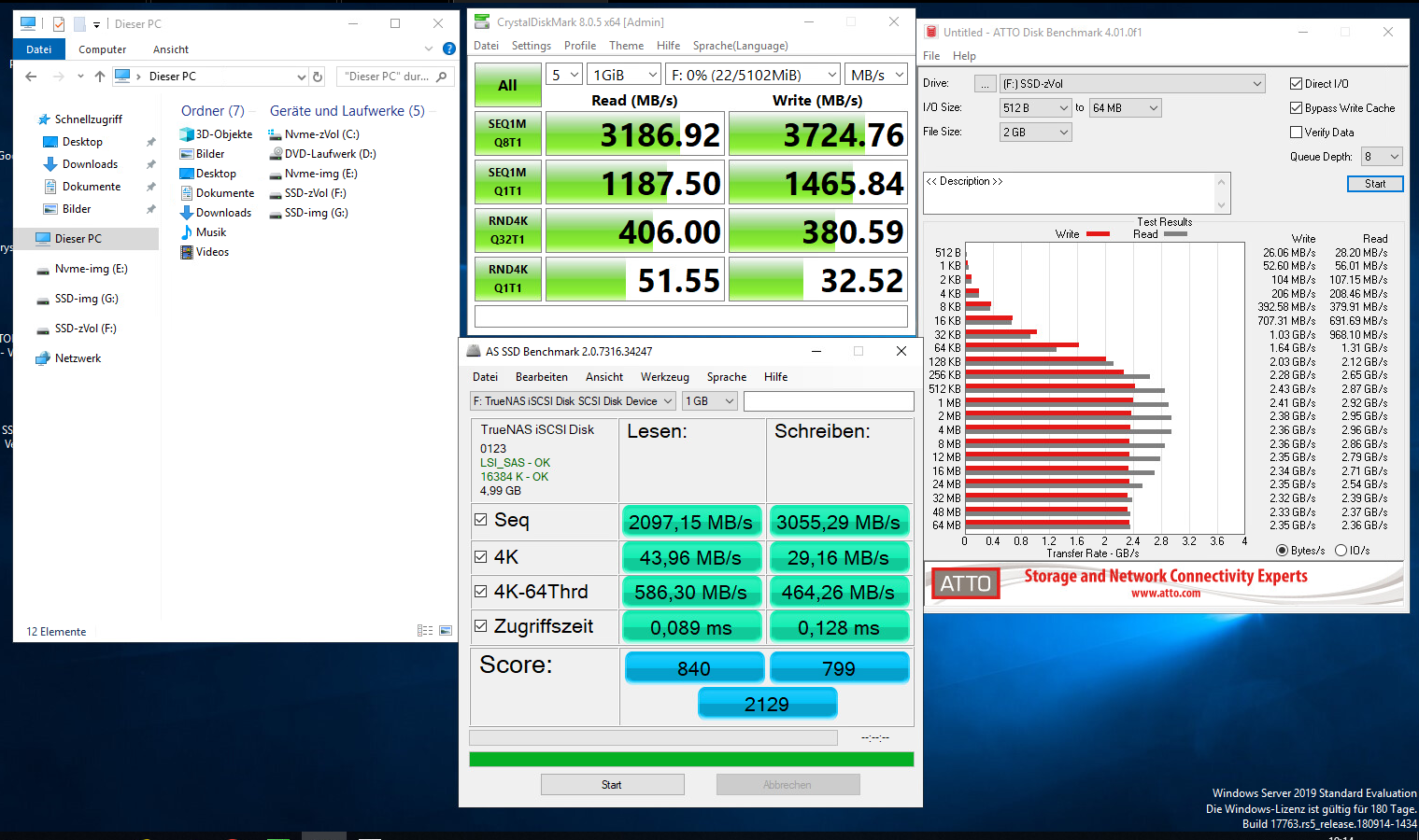

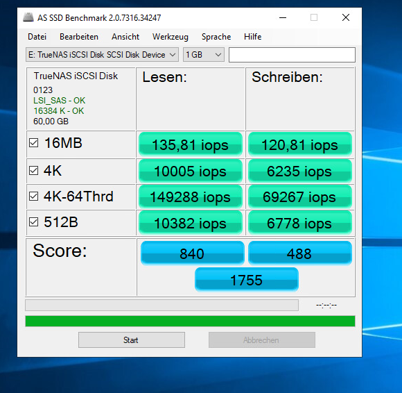

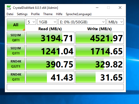

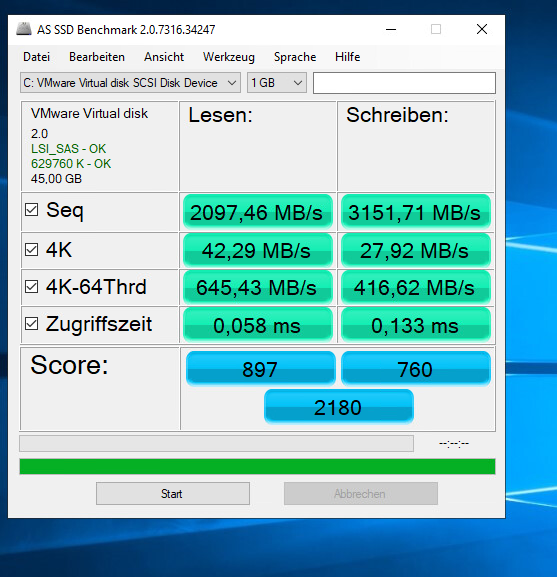

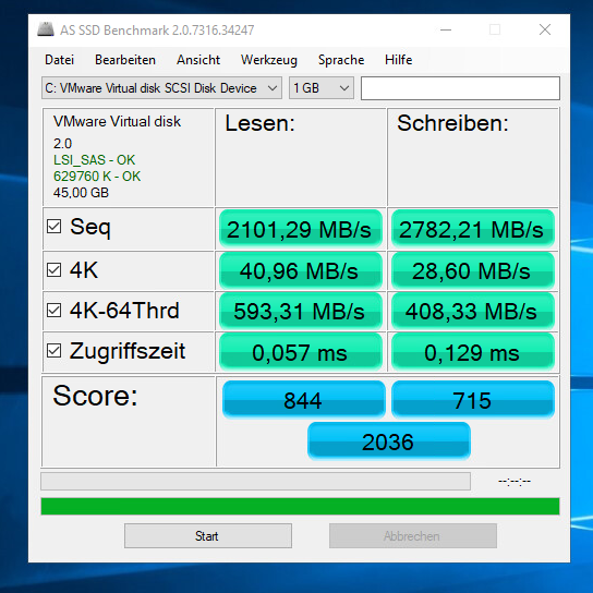

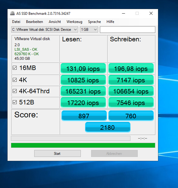

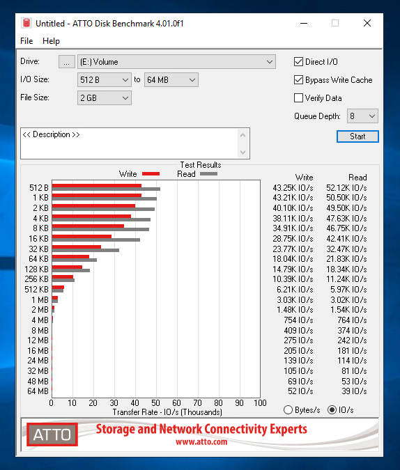

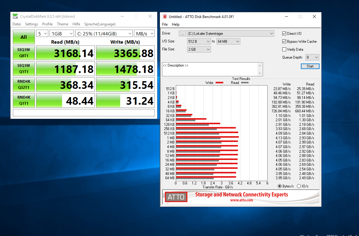

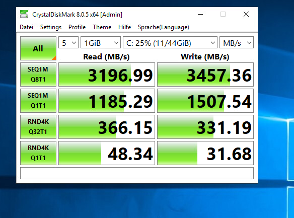

Test 1: Nvme-zVol - Compression=ON Sync=ON
Test 2: Test 1: Nvme-img - Compression=ON Sync=ON
Test 3: Test 1: Nvme-zVol - Compression=OFF Sync=OFF
Test 4: Test 1: Nvme-img - Compression=OFF Sync=OFF

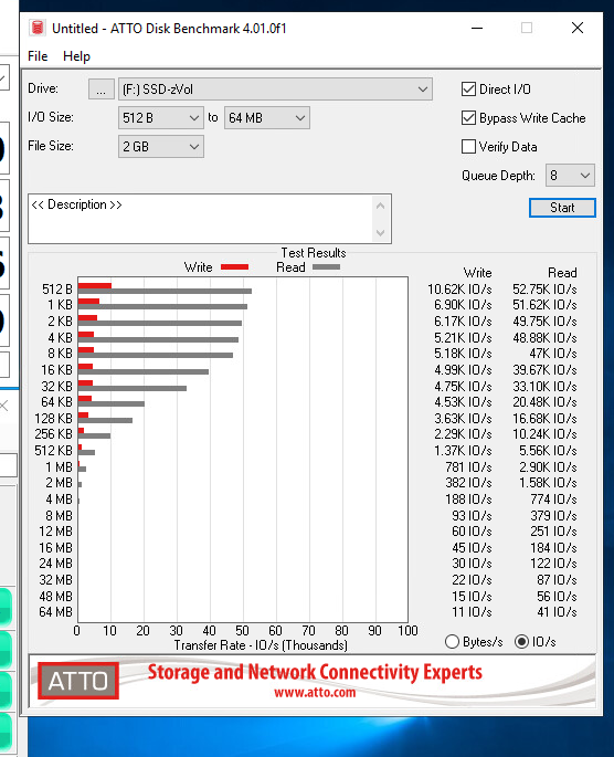

Test 5: Test 1: SSD-zVol - Compression=ON Sync=ON

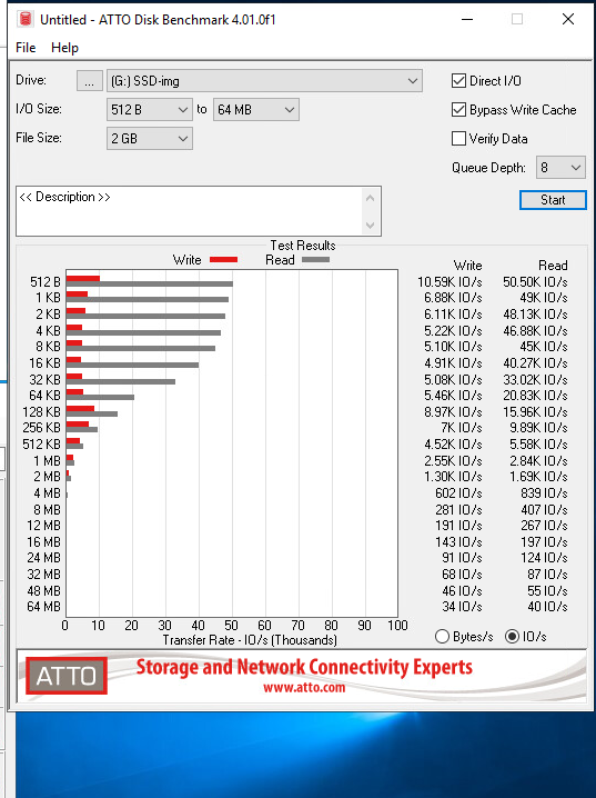

Test 6: Test 1: SSD-img - Compression=ON Sync=ON
Test 7: Test 1: SSD-zVol - Compression=OFF Sync=OFF
Test 8: Test 1: SSD-img - Compression=OFF Sync=OFF
So, das war es erst mal. Ich hoffe alle Tests richtig ausgeführt zu haben.
Da es sich hier um mein Home-Lab handelt, glaube ich das sich das Ergebnis nicht verstecken muss.
Wenn ihr ein bestimmtes Ergebnis eines bestimmten Test sehen wollt, den ich ausführen soll, lasst es mic wissen.

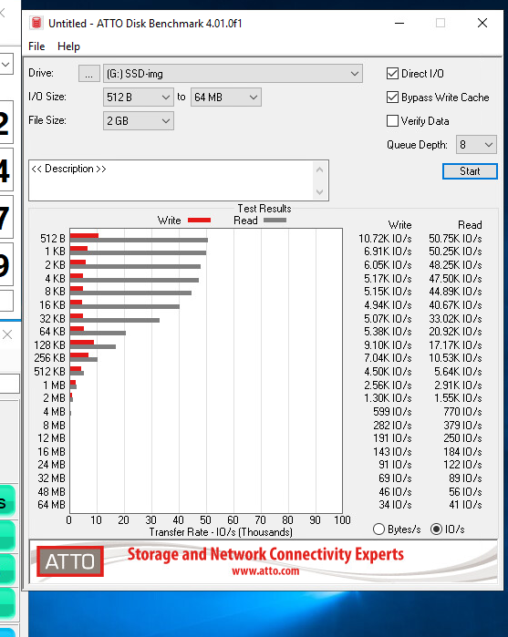

Auffällig ist hier, das teilweise das IMG File +- 1GB's schneller beim schreiben zu sein scheint.
Auch das die SSD's fast genau so gut performen wie die Nvmes's.
Nun gut, lasst mal eure Meinung dazu da, würde mich freuen.
