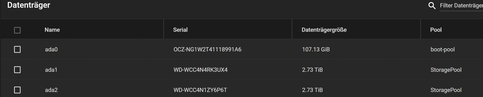

Ich habe möchte das TrueNas auf einem HP ProLiant Gen8 automatisch booten.
Das bekannte Problem bei der Hardware ist, dass das Gerät, sobald man die Storage Platten einschiebt nicht mehr von der SSD Platte an Port 5 bootet.
Das Gerät sucht, sobald die Storage Platten installiert sind, das BS nur auf diesen Platten, ohne diese Storage Platten bootet es von der SSD, die Bootreihenfolge kann man hier nicht einstellen.
Ich bin jetzt so weit, dass ich auf dem internen USB Anschluss am Mainboard des NAS Servers einen Stick mit Grub Bootloader am laufen haben.
Beim Booten wird jetzt der Grub geladen und ich kann manuell bei dem möglichen Boot Optionen die SSD auswählen, dann bootet das TruesNas von der SSD auch wenn die Storage Platten installiert ist.
Das muss jedoch automatisch passieren, da der Server später nur am Netzwerk hängt ohne Monitior, Tastatur etc. und beim Neustart automatisch das TrueNAs booten muss.

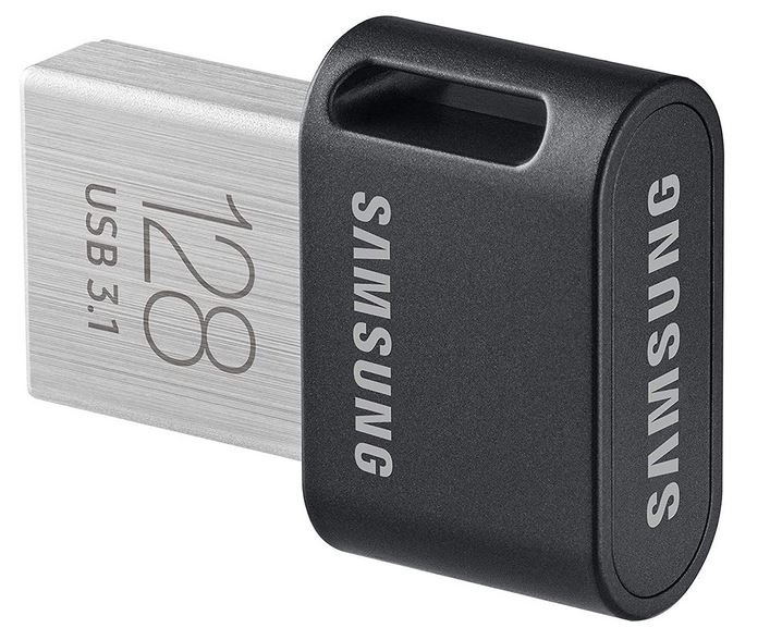

Normale USB Sticks sind als Boot Drive nicht geeignet, weil zu viel geschrieben wird. Wenn mangels anderere Anschluesse USB genommen werden muss, ist die Empfehlung einen USB-SATA Adapter zu nehmen.
Ich denke, auch True-NAS wird wie Free-NAS in einer RAM-Disk ausgeführt. Außer bei Updates sollte also nicht auf Boot-Stick geschrieben werden.
Das war mal. Schon FreeNAS 11 war so gesehen ein mehr oder weniger normales FreeBSD. Es gibt genuegend Leute, die sich ihre USB-Sticks geschossen haben. Wenn es bei jemanden gut laeuft (z.B. bei meinem alten System), dann ist das schoen fuer die Leute und sie haben offensichtlich einen im positiven Sinne qualitativen Ausreisser. Aber verlassen kann man sich nicht darauf. Und bei den aktuellen Preisen fuer eine kleine SSD waere es mir persoenlich das Risiko nicht wert.
Wieso denkst du das? Das war schon bei FreeNAS nicht mehr der Fall. Bitte bleib bei Fakten.
Der Boot-Pool ist ein normaler ZFS-Pool. Seit Jahren.

Ja, die guten Erfahrungen macht man -- spätestens, wenn man das dritte Flashdrive ausgewechselt hat, am liebsten bei schwer zugänglichen Servern, ändert man seine Meinung.
Hier sollte man immer eine SSD nehmen, um keine Ports zu vergeuden, am besten über einen M.2->USB3 Adapter. Auch Updates, die mit Flashdrives durchaus eine Stunde dauern können, sind dann in wenigen Minuten erledigt. Wie andere schon gesagt haben: TrueNAS läuft in einem normalen System, was auch von SSD laufen sollte.
