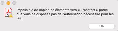

J ai plusieurs partages qui sont partagés en AFP et SMB par contre j ai un problème.
Quand j'ajoute un fichier en AFP et que je veux le réutiliser en SMB sur un autre poste, je ne peux pas le supprimer ou le déplacer.
Quand je regarde les droits le fichier est bien en 777...
Comme je voudrais sortir le protocole AFP des volumes pour juste conserver le SMB je me retrouve un peu bloqué ...
Voici le message d'erreur sous MACOS avec le volume monté en SMB

J'ai oublié de dire que l'utilisateur utilisé en SMB a bien tous les droits "FULL"

Oui c est bien cela j utilise deux protocoles sur le meme partage AFP et SMB.
Le probleme vient quand on copie un fichier via AFP et que l'on veut le réutiliser sur un pc par exemple en SMB il me dit qu'on peut pas le déplacer ou le supprimer.
