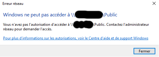

  • Gabin ne peut voir que le fichier dont il est propriétaire. Il ne voit pas les fichiers créés par Jean et Marie. Donc Gabin ne peut réaliser aucune autre opération sur les fichiers dont il n’est pas propriétaire car les fichiers ne sont pas visibles.
  • Gabin peut seulement lire le contenu du fichier, modifier le nom du fichier, modifier le contenu du fichier et supprimer le fichier dont il est propriétaire
  • Jean et Marie peuvent chacun modifier le nom de n’importe quel fichier du dataset (quel que soit le propriétaire du fichier)
  • Jean et Marie peuvent chacun modifier le contenu de n’importe quel fichier du dataset (quel que soit le propriétaire du fichier)
  • Jean et Marie peuvent chacun supprimer n’importe quel fichier du dataset (quel que soit le propriétaire du fichier)
Dans ce test, j'avoue ne pas bien comprendre pourquoi l'utilisateur Gabin ne peut voir et agir que sur les fichiers dont il est propriétaire.
Si vous avez une explication, ...

Dans cette section, voyons l'effet d'un refus de type « contrôle total » configuré sur le groupe « everyone@»
TEST 7
  • Mode ACL : restricted
  • dataset : gabin
  • utilisateur propriétaire : gabin
  • groupe propriétaire : gabin
Configuration des entrées ACLs :
  • owner@ : autoriser – contrôle total – héritage
  • group@ : autoriser – contrôle total – héritage
  • group:parents : autoriser – contrôle total – héritage
  • everyone@ : refuser – contrôle total – héritage
root@truenas[~]# getfacl /mnt/TEST/gabin
#file : /mnt/TEST/gabin
#owner : gabin
#group : gabin
everyone@: rwxpDdaARWcCos:fd-----:deny
owner@: rwxpDdaARWcCos:fd-----:allow
group@: rwxpDdaARWcCos:fd-----:allow
group:parents: rwxpDdaARWcCos:fd-----:allow
everyone@: -------------:fd-----:allow
root@truenas[~]#
⇒ Impossible de se connecter au partage quel que soit l’utilisateur.
Donc, on s’aperçoit que même si le propriétaire et le groupe propriétaire ont le contrôle total sur le dataset, « everyone@ » qui a été défini en « refuser le contrôle total » prends la prépondérance.

Réalisation d'un partage "PUBLIC" accessible sans identification
Lors de la création du Partage : Partages > Partages Windows (SMB) > Ajouter > , il faudra, contrairement à des partages plus spécifiques, cocher la case "Autoriser l'accès invité".
  • Dataset : public
Configuration des permissions (éditeur ACL) :
Pour ce cas de figure, il est plus simple d'utiliser l'ACLs pré-définis "Open" qui configure les autorisations de la manière suivante :
  • group@ : autoriser – modification – héritage
  • everyone@ : autoriser – modification – héritage
Si par hasard, vous supprimez l'ACL "everyone@", le partage ne sera plus du tout accessible.
Un détails me chiffonne ici ; pour moi, Gabin (le propriétaire du dataset) devrait pouvoir se connecter, mais visiblement il n'a pas le droit.
