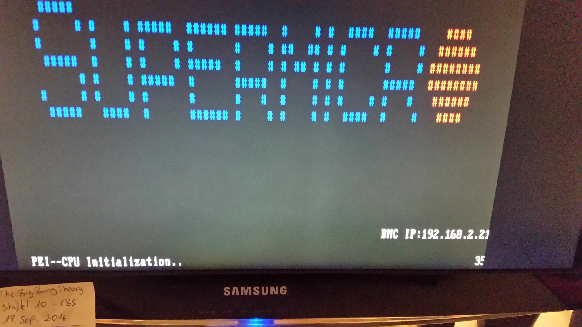

Ich habe auch ein Problem damit. Bei mir zeigt er nur das an was man auf dem Screenshot sieht. Es kommt auch kein beep.

das ist doch ok so. Hast Du ein Boot-Medium installiert? Eventuell musst du im Bios die Boot-Reihenfolge ändern ?

Wenn du heute abend zeit hast können wir uns gerne damit beschäftige. Bin so ab 18 uhr Zuhause.
Ein bootmedium ist noch nicht dran , selbst die usb Tastatur erkennt er nicht. Dauert dieser schritt wie auf dem Screenshot so lange?

Geht er unten rechts nicht weiter als 35? Oder läuft das weiter hoch?
555NASE
Mar 3, 2017
202
Weiter als 35 geht er nicht ! Das wird aber wie ich jetzt herausgefunden habe am alten BIOS liegen. Das ich ja auch über den herkömmlichen weg nicht updaten kann, da ich ja nicht weiter komme. Ich brauche dazu da IPMI für das ich allerdings eine Lizenz benötigte um die BIOS update funktion zu nutzen. Hast du Ahnung wieviel die Kostet und wo man die herbekommt? Sonst werde ich mich am Montag mal den einen oder anderen Händler anrufen. Da gibt man soviel Geld für ein Mainboard aus bekommt ne alte BIOS version und dann muss man sich noch eine Lizenz kaufen.

Ins BIOS komme ich ja gar nicht, weil zu dieser Zeit die Tastatur erkannt wird. Ein USB-STICK wird zu diesem Zeitpunkt auch noch nicht erkannt.
Mein Prozessor ist ein wenig aktueller und wird aus diesem Grund wohl nicht erkannt.
Das Viewer-Tool habe ich bereits installiert, das bringt mich aber nicht weiter.
Ich habe auch parallel auch mal in anderen Foren gepostet siehe hier dort sind wir auf das BIOS update gekommen und das ich mit dem IPMI das BIOS update machen kann , wofür ich aber die Lizenz benötige
Oder wie hast du das BIOS Update gemacht?

leider nur fast gleich ich habe den g4400 drinnen ist noch Skylake. Scheint bei dir ja leider doch ein Problem mit der CPU zu geben. Ich würde auch auf ein Bios update setzen. Kannst Du nicht via IPMI und Liveview das Bios aufrufen?

Sieht für mich auch so aus, wie wenn der Prozessor nicht erkannt wird. Um ein BIOS Update zu machen, brauchst Du den Prozessor.
Da bleibt nur eine Möglichkeit: BIOS Update mit einem älteren Prozessor.
Der Händler kann ja nichts dafür, dass das Mainboard ein altes BIOS hat, allerdings würde ich von ihm Unterstützung erwarten. Entweder schickt er Dir leihweise einen älteren Prozessor oder er nimmt das Board zurück und macht das Update selbst.

Wenn die CPU kein ECC unterstützen sollte, würde das Dein Problem allerdings erklären. Dann würde ein BIOS Update auch nichts helfen.
Hast Du noch normale DDR4 RAM rumliegen? Wenn ja, würde ich um den Fehler auszuschliessen den ECC RAM mal durch den normalen tauschen. 2 GB sind da mehr als ausreichend, geht ja nur darum zu schauen, ob das Board so bootet.
