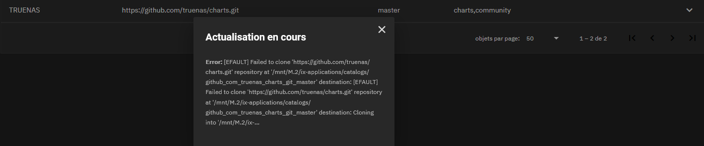

Bonjour à tous je chercherai une âme charitable pour m'aider à remettre d'aplomb ma configuration.
mon catalogue d'applications ne se charge pas et quand je demande de le rafraîchir j'ai une erreur ci-joint.
j'ai donc voulu essayer de ping github.com
et voilà le résultat:
En plus d'avoir une console qui s'affiche bizarrement je n'ai pas l'impression de pouvoir liguer. Est-ce que quelqu'un saurait m'aider à remédier à ça ? Je vous remercie d'avance.

OK je viens de trouver mon problème je n'ai pas enseigné le serveur DNS dans les paramètres. Il ne me reste plus que la police de la console qui s'affiche de façon je trouve bizarre.
