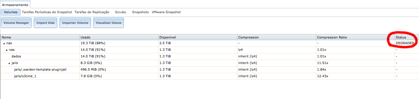

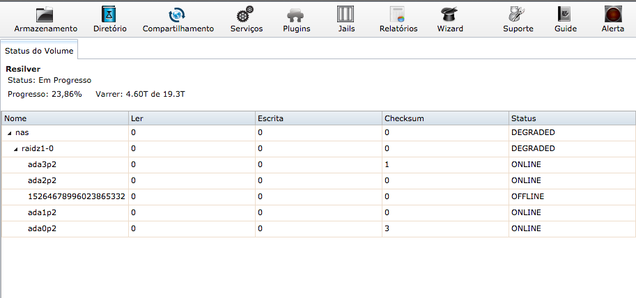

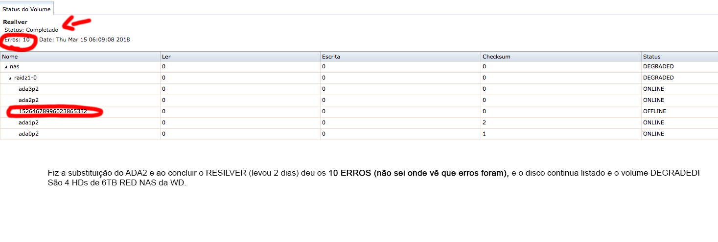

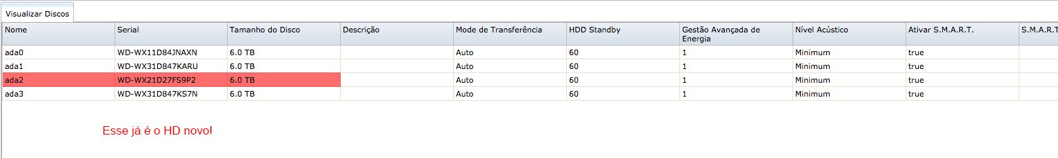

Depois que fiz o replace e concluiu o resilver o disco antigo continua sendo listado e offline (já retirei da máquina) e continua o estado DEGRADADO. O que devo fazer?
O processo de resilver levou + ou - 48h e o servidor ficou instável durante esse tempo. Reiniciou varias vezes e quando estava quase finalizado reiniciou a porcentagem. O acesso ao DADOS ficou instável e por vezes não ficava acessível.
Agora que concluiu o resilver, mesmo em modo DEGRADED estabilizou e parece estar tudo bem, mas pelo que entendi nesse modo não tenho a segurança dos dados, correto?

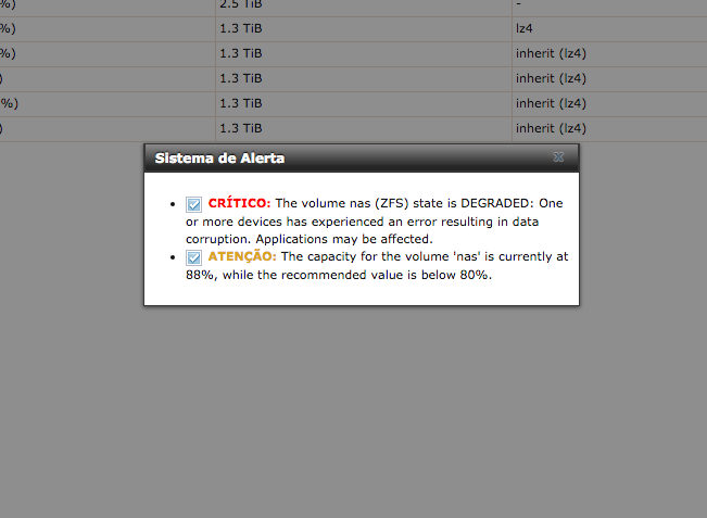

3º Está a chegar a um nível de utilização da capacidade do NAS critico. Mandam as boas práticas que não se use mais de 80% da capacidade:
ver este artigo: https://forums.freenas.org/index.php?threads/maximum-amount-of-space-useable.28579/

Desculpe não responder antes mas estava trabalhando fora! E durante o fim de semana o sistema reiniciou e começou o resilver novamente! Eu tinha esperança que terminasse, mas chegando segunda feira de manhã estava travado! Reiniciei e o resilver está a 18%!!! Um processo demasiadamente longo e repetitivo!

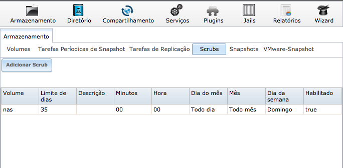

Os scrubs, é boa prática agendar com alguma frequência (para durante a noite, em horas em que o NAS está mais livre).
São tipo tarefas de manutenção do NAS. E ás vezes reparam alguns erros simples.

Bom, o resilver está em 22% agora, porém é a terceira vez que reinicia, a única vez que completou foi a que mostrei aqui e com aqueles 10 erros. Ai de lá pra cá o sistema reiniciou varias vezes! Espero mais uma tentativa de conclusão do resilver ou posso dar esses comandos?

Acho que não. Está a fazer semanalmente, ao domingo.
No entanto, o facto de já ter re-iniciado 3x o resilver, sem nunca ter concluido, isso é que não me está a agradar nada :(.

E depois dessa primeira conclusão do resilver com erros não concluiu mais, sempre reinicia o sistema e nunca chega a 100%! Já está nesse processo a uns 3 dias!

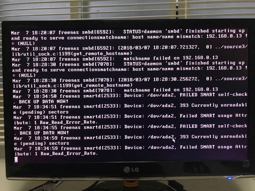

Na interface web só falava que uma das unidades estava com problemas, mas no monitor ligado direto ao NAS dava essas mensagens:
Seemog
Mar 15, 2018
22
393 unreadable sectors !!!!!!!!!!!!!!!!!
Uiiiiii - esse disco já era.
O disco que usou para trocar o ada2, era novo?
Pelo que vejo ele não consegue fazer o resilver porque o novo substituto também está com muitos erros.
Temos de fazer uma análise mais profunda a todos esses discos.
Mas o problema é que a sua configuração é Raid-Z1, ou seja temos o mínimo de redundância: só podemos perder 1 disco.
Isso faz-nos trabalhar com pouco segurança relativamente à protecção e salvaguarda dos dados.

Apesar dos erros, está a conseguir ler os dados do NAS?
Oct 9, 2016
52
Sim! Esse disco já está descartado aqui!
Comprei um disco novo sim! Na embalagem!
Estou acessando os dados sim, mas como disse, acabei de tentar COPIAR um lote de arquivos e o sistema reinicia!
Agora mesmo fui copiar 3gigas de arquivos e quando estava quase concluindo reiniciou o sistema!
