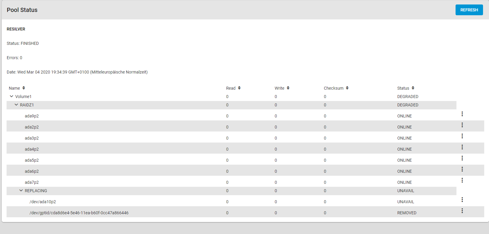

Genau so habe ich es gemacht.
1. Defekte als Offline makiert
2.die Platte getauscht ,
3.dann auf replaced und die neue Platte gewählt
4. Dann macht er den Sync (ca 12 std.)
5. Platte online schalten
und jetzt habe ich folgendes Bild
Er bekommt die Platte nicht Online geschaltet. Und zeigt sie jetzt als "UNAVAIL" an. Unter Disk steht "UNSUED"
und
Der Alert ist allerdings verschwunden. Ich trau dem ganzen aber nicht

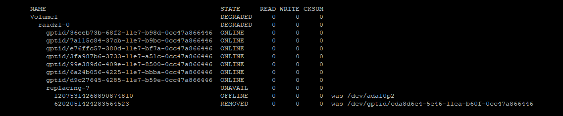

Was sagt zpool status in der Shell?
Im beschissensten Fall würde ich fast behaupten, dass beim Resilvern die neue Platte (Seriennummer nach Möglichkeit abgleichen) abgeschmiert ist. Notfalls nochmal einen Thread in Englisch erstellen, da gibt es nochmal deutlich mehr Input von den richtigen Experten.
Sonst war der Werdegang schon richtig. Verschlüsselt war dein Pool nicht, richtig? Ich an deiner Stelle würde die Disk nochmal komplett formatieren in einem anderen System und ein neues Resilvering starten. Nur bei einem RaidZ1 hast du nicht so viele Freischüsse...
555NASE
Mar 3, 2017
202
zpool info sagt folgendes:
Verschlüsselt war nichts.
