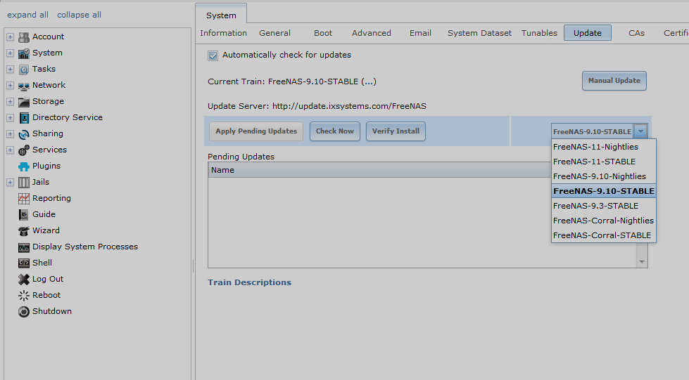

Ciao, puoi spiegarti meglio? Non vedi una tendina come questa?

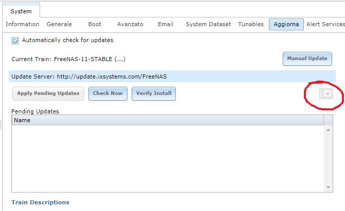

Allora... ho aggiornato il sistema alla versione 11 ma ho sempre lo stesso problema.
in pratica quando vado ad importare il file di configurazione il sistema si genera dei problemi, come da foto limpedimento di aggiornare il sistema. La setssa cosa capita anche per quanto riguarda la scheda dei plugin

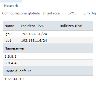

Vedo che hai le due interfacce di rete con lo stesso ip 192.168.1.6: sono configurate in aggregazione?
Se apri il terminale presente nell'interfaccia di freenas, e digiti
ping 8.8.8.8
che risultato ritorna?

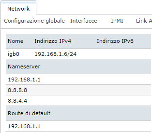

Si il problema era proprio quello... ho sistemato l'interfaccia anche perchè l'aggregazione non è attiva. Per quanto riguarda il DNS ho impostato tutte e tre le opzioni in questo modo:
Per ora non ho problemi, ora dovrei capire come impostare in modo corretto IPMI e il suo utilizzo da remoto.
