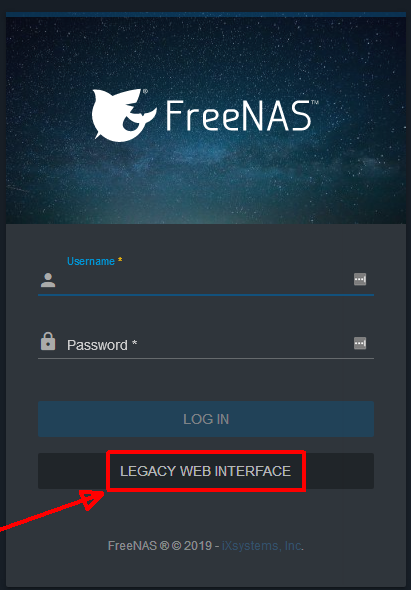

Se provieni dalla 11.1, devi migrare le jail da warden ad iocage, vedi qui: https://forums.freenas.org/index.php?threads/sistema-non-si-avvia-release-11-2.73894/post-512737
Ah, poi considera che
  • la migrazione ti copia i dati, ma non cancella le vecchie jail fatte con warden
  • loggandoti con la vecchia UI vedi le warden jail ma non le iocage jail
  • loggandoti con la nuova UI vedi le iocage jail ma non le warden jail
