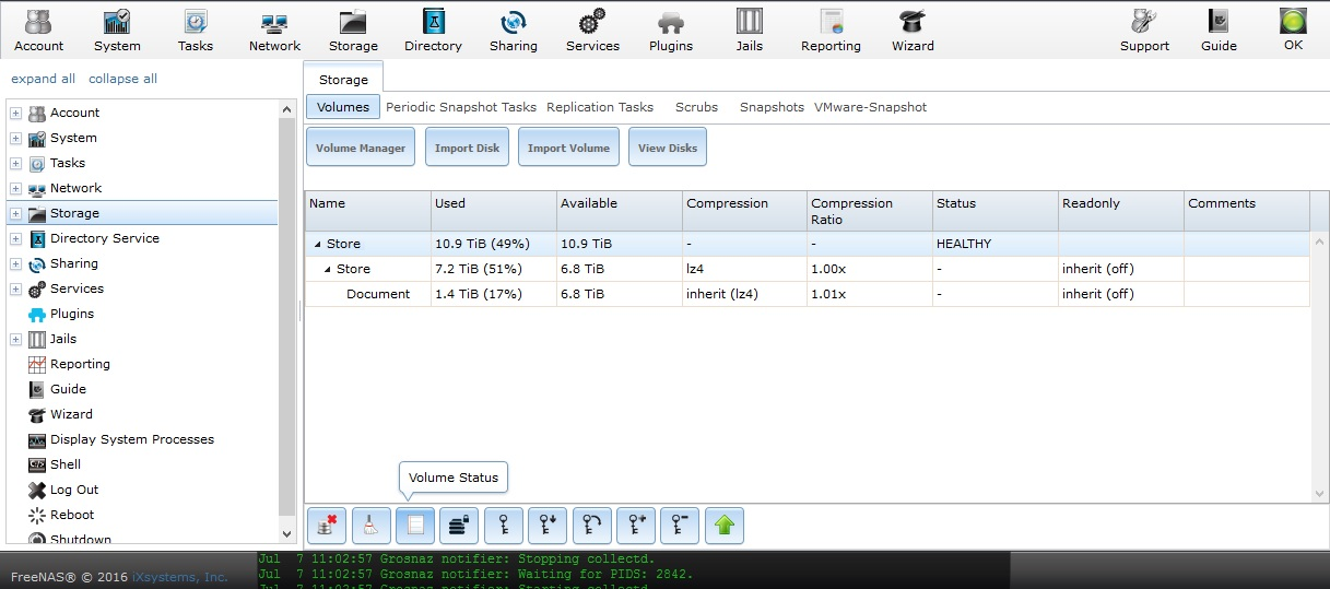

Pour info, j'ai regardé dans la doc et l'interface concernant le remplacement d'un disque. J'utilise la version 9.10 de FreeNAS mais il semblerait (après avoir vérifié dans la doc rapidement) que c'est la même procédure avec la version 9.2.0 donc c'est pratique.
Dans "Storage", je clique sur le volume et dans les boutons en bas, je clique sur "Volume status":

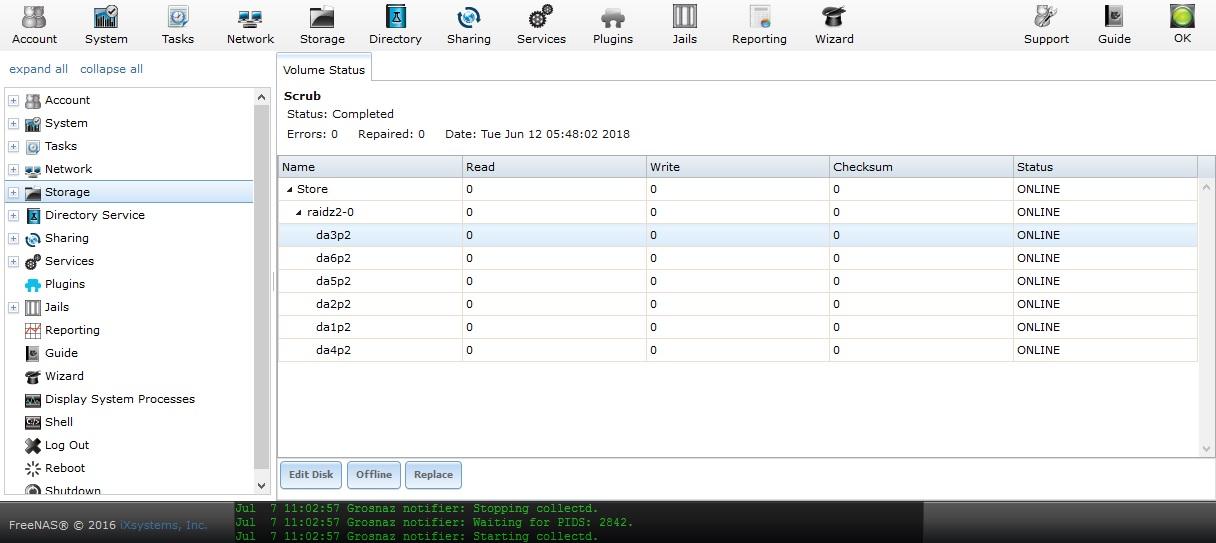

Là j'ai la liste des disques rattachés au volume et lorsque je clique sur un des disques, toujours en bas, j'ai trois boutons "Edit Disk", "Offline" et "Replace" (et cela quelque soit le status du disque (là il est ONLINE dans mon cas):
