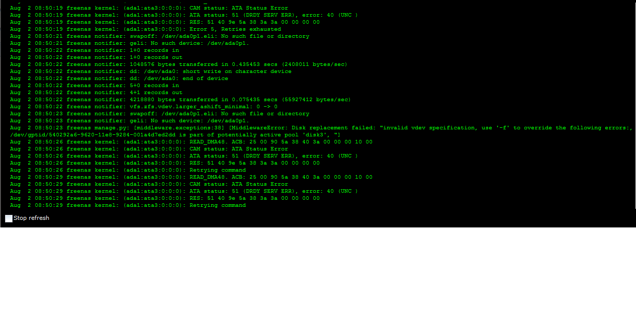

bonjour ,
j'ai besoin d’étendre mon RAID 1. J'avais un disque de 320 Go et un de 500. Je souhaite mettre deux disques de 500 Go. Pour cela j'ai mis offline le disque de 300, arrêtè le serveur, mis un nouveau disque de 500, rebooté et là j'ai une erreur quand je demande le remplacement . Voir log ci joint.
Quelqu'un a t il déjà rencontré ce pb ?
Merci.
serveur version V9.2.0

Le problème dont tu parles c'est bien:
Disk replacement failed: "invalid vdev specification ..."
Je n'ai jamais rencontré cela mais j'ai trouvé ce post.
Il semblerait que le nouveau disque ait encore une partition dessus qu'il faudrait supprimer.

Merci. C'est bien ce que je craignais .. Je n'avais pas vu cette réponse.
Je vais voir ce que je peux faire.
Encore merci et bonne journée.
