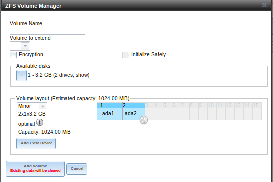

J'ai une autre question, qui n'est pas directement lié au remplacement du disque RAID. Lorsque je suis dans le menu sur la photo c'est à dire ZFS Volume manager, je déplace le curseur pour avoir 2 disque et je sélectionne le mode mirror pour les mettre en RAID1. Ce sont tout deux des disque de 3.2GB. Mais alors pourquoi il me dit que je n'aurai qu'une capacité de 1024 MB?

Ça serait pas lié au fait qu'il y a un swap de 2go sur chaque disque ? Du coup sur 3,2 forcément ça fait du volume en moins :) ou alors c'est une représentation faussée due aux disques virtuels, il me semble que quelqu'un a déjà reporté ça dans un autre post.
Sinon c'est une très bonne idée de simuler des pannes et des changements de disques. Tu peux supprimer le disque dans ton logiciel de virtualisation puis redémarrer la machine virtuelle freenas.
Quand je faisais des tests j'avais aussi édité un fichier de disque virtuel avec un éditeur hexadécimal (notepad++ avec un plugin) pour modifier un octet et tester les réactions de ZFS, voir comment il est détecté, etc...

Il y a une swap sur les disque? il n'est pas normalement sur le disque où est installé freenas?
Oui je préfère faire des test avant pour que le jour où j'aurai mes donnée je ne m'y prenne pas comme un pied.

Freenas est installé sur une clé usb, il n'y a pas la place ni la possibilité d'accès infinie pour faire un swap. Essaye un "gpart show" en ssh ou dans le Shell de la gui, tu verras le détail des partitions créés sur les disques.
Par défaut il y a un swap de 2go sur chacun.

Ok, ben alors sa doit être la partit swap, merci beaucoup pour ta réponse rapide.
