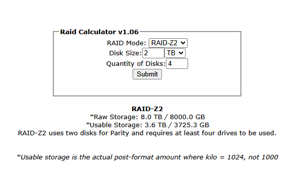

J'ai donc 4 disques de 2TB en mode Z2 actuellement, l'ensemble me donne 3,8TB de données pris et 1,52TB de libre, ce qui donne à peut prés 5,3 de capacité total(j'ai à part un SSD pour le système et un SSD pour les sauvegardes(d'ailleurs je me demande si je l'ai bien configuré :frown:).
Je voudrai savoir si le compte est bon ou si j'ai un manque, dans ce cas comment faire pour augmenter l'espace qui me manque(si cela est possible sans détruire tous)

From the calculation at https://www.servethehome.com/raid-calculator/
Mc82
Nov 5, 2021
30
Slt, merci pour ta réponse rapide, en revanche je pense que j'ai un truc qui ne va pas, si je suis ce qui est marqué je devrai avoir donc 3,6TB de stockage hors je suis a plus, j'ai environ 5,15TB (oui me suis trompé j'ai enfin de compte 3,63 pris et 1,52 de libre) donc pourrai tu m'indiquer comment on trouve le système de compression, je suis presque sur que c'est RZ2 mais la j'ai un doute du coup.
