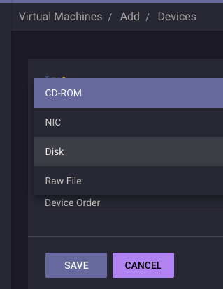

В u2/virtual machines не получается добавить vnc, как устройство, для виртуалки. Только эзернет и дисковые устройства.
Читаю документацию к u2: https://ixsystems.com/documentation/freenas/11.2/virtualmachines.html
"Fig. 16.2.1 VM Devices
Select the new device from the Type field. These devices are available:
Машина uefi. без всяких там csm. vnc морда отсутствует при выборе.
