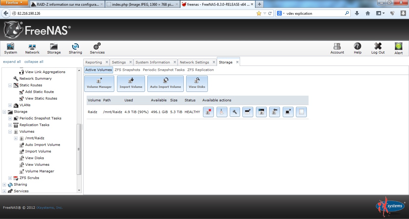

Bonjour la communiautée Francaise Et Internationale ....
Je suis un peut embeté sur la configuration de mon FreeNas 8.3.0.
Je me suis monté un Raid ZFS avec 4 HDD de 2TO.
Ma premiere configuration etait seulement 3 HDD de 2TO -> une fois plus de place je me suis permis de l'ui ajouter un autre HDD afin d'etendred dynamiquement ma partition ... mais le probleme est le suivant :

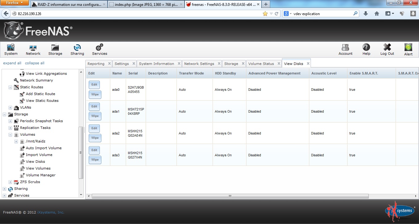

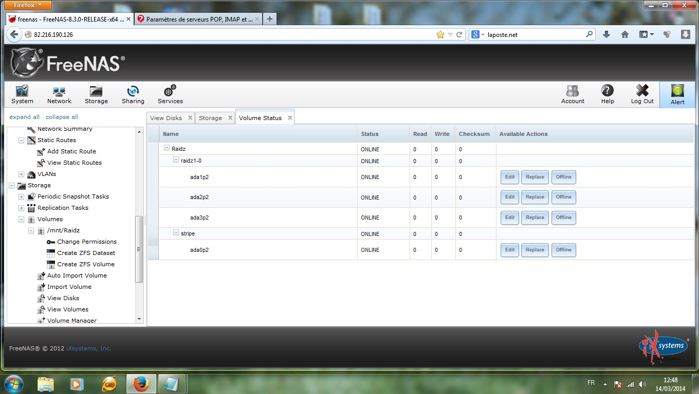

- Mon dernier HDD est en stripe et j'ai l'impression qui n'est pas non plus dans ma "grappe" RaidZ.
(voir print screen)
- Que signifie "Stripe" ? -> est ce un disque de "Spare" ? peut on le bouger dans ma grappe Raidz sans perdre les données ?
- De plus je dois rajouter des HDD quelle est la meilleurs facons pour les ajouter correctement ?
MErci pour tout !

Salut,
Bienvenue sur le forum :). J'ai une bonne et une mauvaise nouvelle pour toi :
La mauvaise nouvelle c'est que tu ne vas rien pouvoir bouger sans perdre les données
La bonne nouvelle c'est que c'est mieux de t'en apercevoir maintenant plutôt que quand c'est trop tard (restons positif !)
Tu n'es pas le premier, tu ne sera pas le dernier à te faire avoir : il n'est pas possible d'ajouter un disque à un vdev (sauf miroir), donc ton raidZ de 3 disques restera toujours un raidz de 3 disques.
Ce que tu as fait sans le vouloir c'est donc agréger un autre vdev dans ton pool, ici un disque seul. Stripe ça veut dire en gros que c'est un RAID 0
En quoi c'est embêtant ? il faut savoir qu'un pool ZFS est perdu si n'importe lequel des vdev le constituant est perdu. un raidZ offre de la redondance, tu peux perdre un disque dans ton raidz sans perdre le vdev, en revanche ton disque seul ajouté après n'offre aucune redondance (forcément, il est tout seul). Donc si ce disque lâche, ce vdev est perdu, l'ensemble des données du pool sont perdues.
Je te recommande fortement le visionnage de ce powerpoint assez clair et relativement accessible sur ce point particulier (animations, schémas,..)
http://forums.freenas.org/index.php...ning-vdev-zpool-zil-and-l2arc-for-noobs.7775/
Que faire maintenant pour toi ?
-Visionner le powerpoint ci dessus, n'hésite pas si tu as des questions.
-Sauvegarder les données ailleurs (disques externes, ...), supprimer le pool complet
-Réfléchir à ce que tu veux comme pool parce que 4 disques c'est un pas simple (cf si dessous)
-Recréer un pool (ou plusieurs) avec tes 4 disques
Un pool à 4 disques... oui, mais lequel ? Un RAIDZ offre de bonnes performances avec 3, 5 ou 9 disques. Ce qui ne veux pas dire qu'à 4 disques ça ne fonctionne pas, ça veut juste dire que ce n'est pas très optimisé. Tu peux d'ailleurs tester par toi même.
Un RAIDZ2, 2 disques pour la parité, ça ne laisse que 50% de volume utile, le tout en un seul vdev, pas grand intérêt.
2 miroirs en stripe offrent une bonne réponse, là aussi, 50% de volume utile, mais 2 vdev en stripe donnent des temps d'accès améliorés (selon tes accès)
Autre possibilité : un RAIDZ avec 3 disques et un autre pool (j'ai bien dit un autre pool, pas comme tu as fait actuellement) avec un seul disque. Pour y stocker des données avec peu de valeur par exemple.

Salut et merci pour ta super reponse .... !
Donc je ne comprend pas tres bien ce que tu appel VDEV ...
Est ce un HDD pour toi ?
Maintenant casser mon HDD en stripe et recuperer son contenu : c'est pas possible car je n'ai qu'un volume de 5.3To de visible ! JE ne peux pas "isoler" son contenue ...
Et tout backuper pour erasé mon volume Raid -> c'est pas possble non plus ... jai pas assez de storage .... 5To je ne vois pas ou les mettres .... :D
maintenant si j'ai bien compris :
- mon RAID ZFS a 3 disque restrera comme ca
- Mon 2ie "raid" stripe -> il lui manque 1 disque pour etre reelement en RAID 0 -> mais si je lui rajoute un HDD je vais le perdre ( cest a dire ca sera seulement son mirroir ....)
- Puis je transformer mon 2ie Raid "stripe" en 2ie raid 5 en ajoutant 2 HDD ? sans rien casser ?
Merci beaucoup
Gael

Alors, je n'ai pas du être assez clair mais dans cet état ta config ne t'offrira jamais plus de sécurité qu'un simple disque dur, traduction : si ton disque ADA0 tombe en panne, toutes tes données sont perdues.
Et il n'y a AUCUN moyen de changer ça sans casser le pool et le reconstruire.

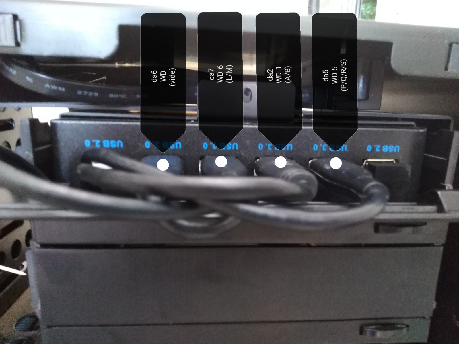

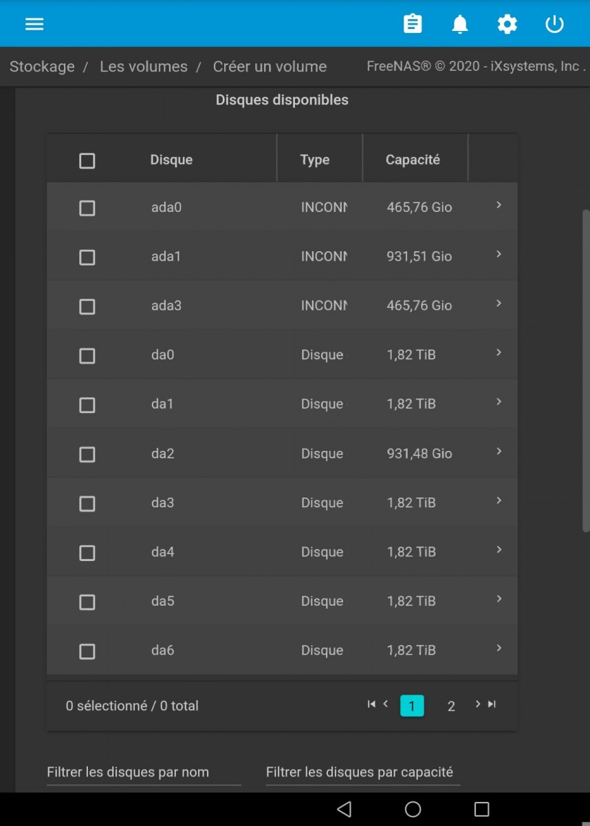

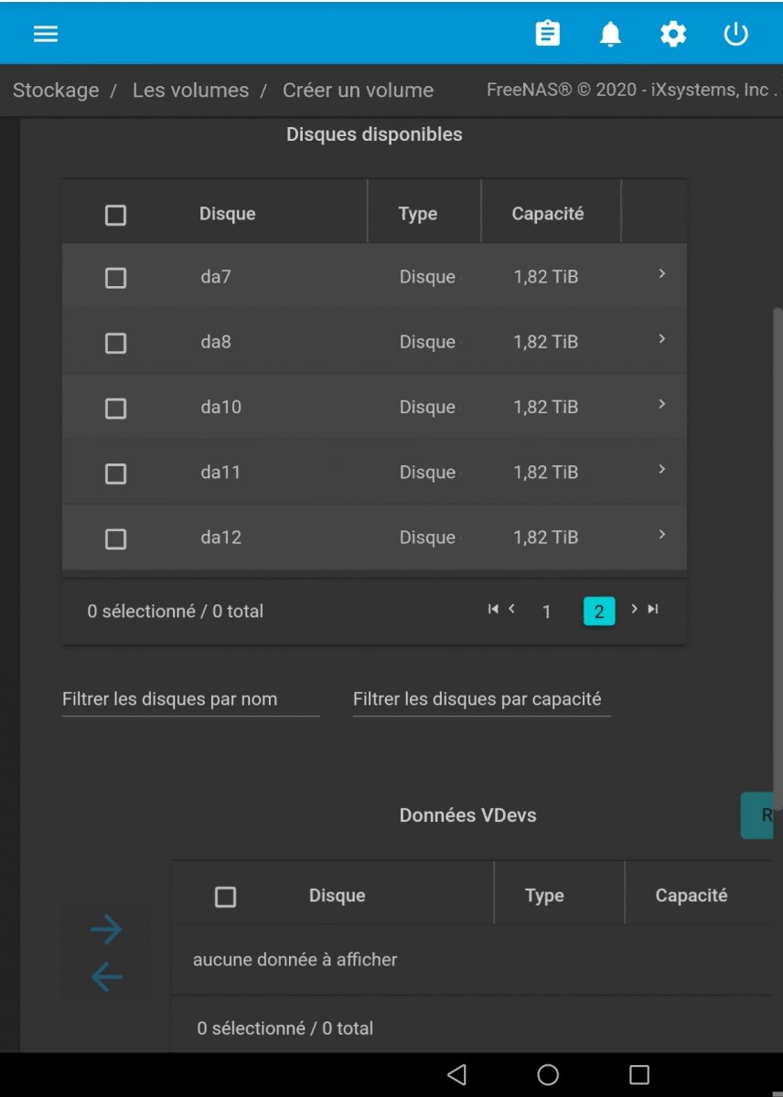

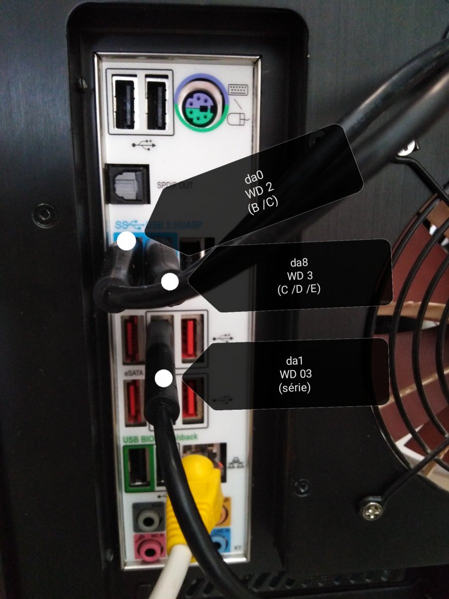

J'ai une question, je n'ai pas encore créé de pool je ne sais pas quel choisir car c'est la première fois que je fais un nas. J'aimerais faire un nas pour mes dossiers personnels importants, etc. J'ai installé 2 disques sata de 500Go et un de 1To en interne. Ensuite j'ai accumulé une collection de vidéos depuis plusieurs années le tout dans des HDD externes WD Elements (10 de 2To + 1 de 1To remplis de films) + 1 de 4To (vide) que j'aimerais inclure au nas pour les regarder en streaming chez moi ou à l'extérieur et les partager avec ma famille (mes enfants et petits enfants) , sans avoir à les brancher et les débrancher. Ils sont au format NTFC. Je vous joint des captures d'écran. Quelles sont les options ? Je vous remercie. Et bonne soirée
On jette tout aux vidanges et on recommence depuis le début....
Trop petits pour valoir la peine de gaspiller un port pour eux.
C'est encore très peu...
Les disques durs externes (USB, Firewire, ...) sont un No-Go pour FreeNAS.
Dans tous les cas, les disques retenus se feront formatter par FreeNAS et devront donc avoir été vidés de leur contenu avant.
+ 1 de 4To (vide)
Le premier disque de taille raisonnable. Mais un seul, donc impossible de le mettre en redondance, donc inutilisable s'il reste seul.
À nouveau, tout devra se faire formatter...
Donc dans tout ce que tu as listé comme disque dur, il n'y a rien pour permettre la construction d'un NAS digne de ce nom.
Combien de disques durs internes peuvent être branché à la fois dans ton châssis ?
Est-ce que le bloc d'alimentation a la puissance requise pour les alimenter tous ?
Plus le nombre de disque est élevé, plus il est important d'avoir des disques spécialisés pour les NAS comme les Seagate IronWolf.
Il faut à tout prix éviter les disques SMR comme les Western Digital Red sortis récemment.
Pour une redondance minimale, il faudrait RaidZ2, donc ton espace utile est ton nombre de disque moins 2.
Si tu peux mettre 8 disques, avec des 4T, cela te donnera 24T d'espace utile. Combien comptes-tu utiliser au début ?
Aucun serveur, aussi robuste soit-il, ne peut être plus qu'un Single Point Of Failure. Ainsi, il te faudra une solution pour faire tes sauvegardes. Comment t'y prendras-tu ?
Donc hélas, on part de très loin ici...
