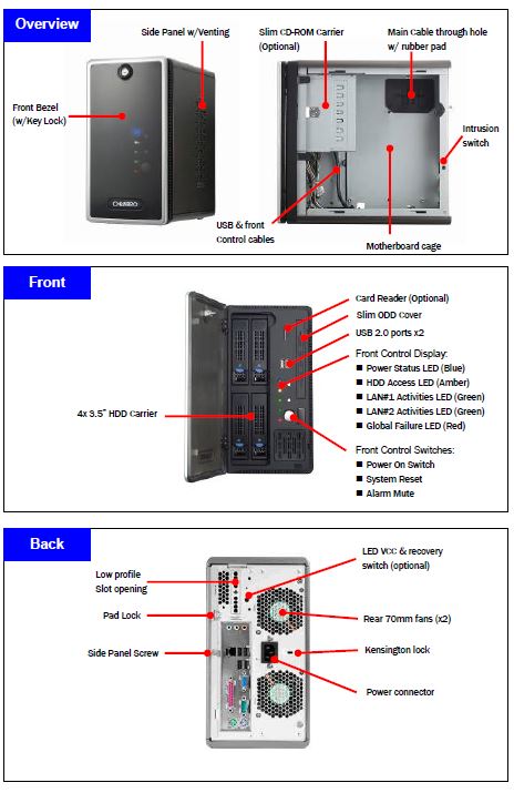

Mal ein Vorschlag für den Anfang:
Besorg Dir ein Mini-Tower-Gehäuse, etwa so wie dieses mit mindestens 4 St. 3.5” hotswapablen HDD-Trays:

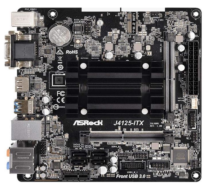

und baue da ein preisgünstiges Mini-ITX-Board mit passiv gekühlter CPU und mindestens 4 Sata-Ports ein, z.B. ein solches:
Das Teil bestückst Du dann mit 16 GB RAM (non ECC), schiebst in 3 der Laufwerksschächte Deine drei 8TB-HDDs und in den vierten eine Deiner SSDs. Aus den drei 8TB bildest Du dann einen Pool als RAIDZ1 (daher zwei Platten als Speicher, eine als Parity), welcher dann eine für Daten nutzbare Größe von 16 TB haben wird (10 TB wolltest Du ja). Die SSD nimmst du als Bootpool.
So erhälst Du ein kleines, leises, sparsames, zuverlässiges und preiswertes (True)Nas nach dem KISS-Prinzip (keep at simpel), an welchem Du viel Freude haben wirst. Bei mir laufen zwei solcher Teile seit Jahren in produktiver Umgebung (kleines Ing.-Büro) absolut problemlos (das erste als Datengrab, das zweite zwecks Replikation des ersten) und ohne das es je zu irgendwelchen Geschwindigkeits-/Durchsatzproblemen kam:
Auf jeden Fall kannst Du so erst einmal üben/Erfahrung sammeln und später immer noch erweitern/ergänzen.
