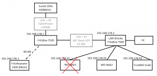

Aus verschiedenen Gründen, auf die ich jetzt nicht weiter eingehen möchte, versuche ich grade mit "Resthardware" eine NAS zum Laufen zu bekommen, um mich mit der Handhabung vertraut zu machen, bevor ich mir die richtige Hardware besorge. Auslöser für die Idee war das Versagen einer ohnehin nervtötenden WD-mycloud. TrueNAS Scale wurde mir empfohlen, da es gut für Anfänger sein soll und viele Möglichkeiten bietet. Im Bereich Netzwerk sehe ich mich als blutigen Anfänger, demzufolge habe ich mich viel belesen und war auch der Meinung, dass ich soweit alles beachtet habe. Bis jetzt lief alles ganz gut mit der Einrichtung, das Gerät läuft, allerdings kann ich die NAS nicht als Netzlaufwerk bei Windows einbinden.
- Pool ist angelegt
- Benutzerkonto ist angelegt (demzufolge auch persönlicher Pfad)
- SMB unter Sharing ist aktiv
- Windows ist im Netzwerk sichtbar
Ursprünglich habe ich als Benutzernamen "Berli" verwendet, weshalb der Ordner Berli heißt. Nachdem das schon nicht funktionierte, habe ich den Benutzernamen dem meines Windows-Accounts angeglichen, also "Maximilian". Bevor ihr spekuliert: Nein, mein echter Vorname ist nicht Berli ;) .
Trotzdem erhalte ich immer Fehlermeldungen bei dem Versuch, das Netzlaufwerk hinzuzufügen. Ich weiß nicht, was ich falsch mache... Vielleicht seht ihr den Fehler.

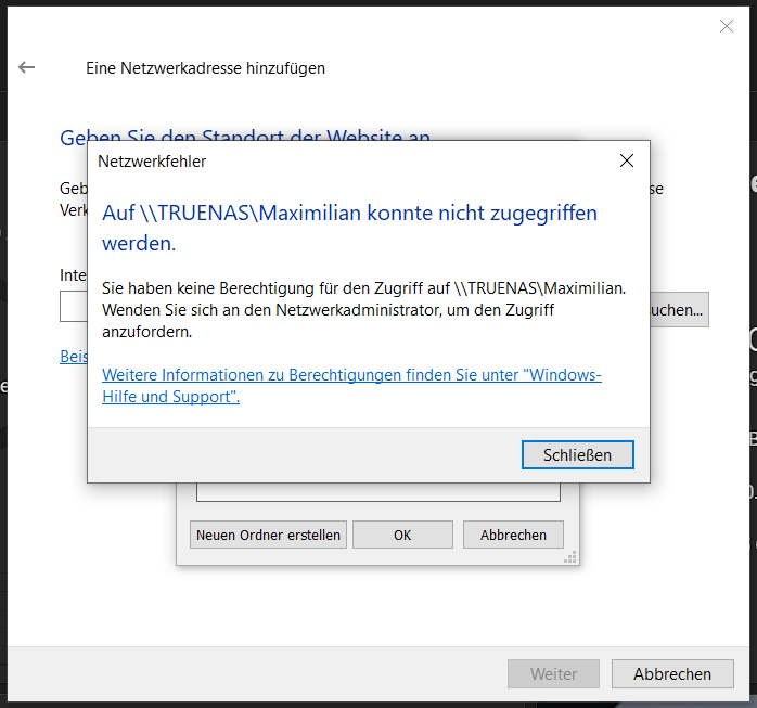

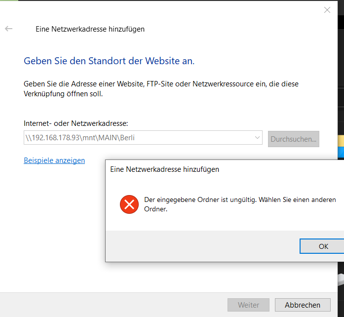

Ich habe folgendes ausprobiert:
Windows Explorer "Netzlaufwerk verbinden"
Eingabe: \\192.168.178.93\mnt\MAIN\berli
Eingabe: \\192.168.178.93\mnt\MAIN\Maximilian
Eingabe: \\192.168.178.93\MAIN\berli
Eingabe: \\192.168.178.93\berli
Eingabe: \\192.168.178.93\MAIN\Maximilian
Eingabe: \\192.168.178.93\Maximilian
Eingabe: \\NAS-TRON-2000\mnt\MAIN\berli *NAS-TRON-2000 ist der von mir vergebene Name im Netzwerk, wird auch
Eingabe: \\NAS-TRON-2000\mnt\MAIN\Maximilian so im Router hinterlegt
Eingabe: \\NAS-TRON-2000\MAIN\berli
Eingabe: \\NAS-TRON-2000\berli
Eingabe: \\NAS-TRON-2000\MAIN\Maximilian
Eingabe: \\NAS-TRON-2000\Maximilian
Ordnerauswahl (Durchsuchen): \\TRUENAS\berli
Das gleiche habe ich dann auch im Windows Explorer mit "Netzwerkadresse hinzufügen" versucht. Es scheiterte immer mit den Meldungen "Keine Berechtigung für Zugriff", "Ordner existiert nicht" oder "Netzwerkgerät antwortet nicht". Wann welche Meldung kam, kann ich leider nicht mehr sagen.

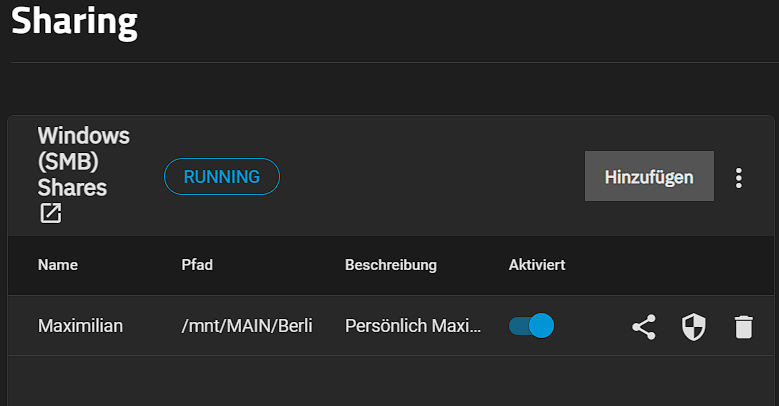

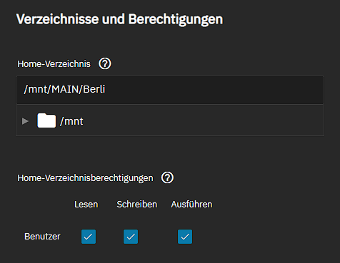

Mir wird das Heimverzeichnis für den jeweiligen Benutzer ja im TrueNAS angezeigt und er lautet "/mnt/MAIN/Benutzer". Kann ich mir darunter dann vorstellen, dass dort (unter /mnt/MAIN/) die Benutzerinformationen angelegt sind? Oder wieso wird das bei der Auswahl weggelassen? So etwas in die Richtung habe ich mir jedenfalls dann gedacht, weshalb ich es dann auch ohne mnt und ohne MAIN ausprobiert habe...
Also habe ich zuerst den Benutzer Berli angelegt, da so auch das Benutzerkonto an meinem Windows-PC heißt (Online-Microsoft-Konto), allerdings habe ich ein anderes Kennwort verwendet, als ich es für das MS-Konto nutze. Am PC selbst nutze ich nur PIN. Beim ersten Anmeldeversuch habe ich vergessen, das Häkchen bei "Verbindung mit anderen Anmeldeinformationen herstellen" zu setzen, wodurch Windows vermutlich sich entweder mit der PIN oder dem MS-Konto-Kennwort anmelden wollte, was natürlich beides nicht ging. Um die Verwirrung nun komplett zu machen, habe ich nach diesem Scheitern und mit dem Gedanken, dass es zum Konflikt kommen könnte mit zwei gleichen Benutzerkontonamen (Berli am Windows PC und Berli als Nutzer im TrueNAS) aber verschiedenen Kennwörtern, den Nutzernamen geändert auf Maximilian. Das Heimverzeichnis ist allerdings bei "mnt/MAIN/Berli" geblieben laut TrueNAS. In der Auswahl von Windows unter "Durchsuchen..." wurde mir allerdings nur "TRUENAS -> Maximilian" angezeigt.
Ich glaube da lag die Waldfee im Pfeffer begraben: Entweder ich finde den Punkt zum Ändern des Heimverzeichnisses unter TrueNAS nicht oder es gibt ihn nicht. Jedenfalls denke ich, dass TrueNAS für den Benutzer Maximilian nur den Ordner "Berli" zum Zugriff berechtigt, dieser aber eigentlich gar nicht mehr existiert und mir deswegen nur Maximilian unter Windows angezeigt wird, TrueNAS mich aber nicht berechtigt, darauf zuzugreifen.

Du musst doch unter Sharing > SMB > ... ein Share angelegt haben. Das meine ich.
Patrick M. Hausen
Nov 25, 2013
7,776
Ja, davon die Details wären noch interessant gewesen. Aber der Pfad muss bei dieser Definition "\\NAS-Name\Maximilian" sein. Wenn es nun funktioniert, ist ja alles gut.
