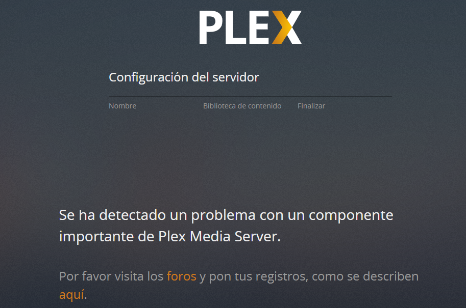

Uno mas con problemas :eek:
Tengo instalada la última versión de FreeNas 11.2-U3 y Plex 1.15.2.793_1.
Tengo dos problemas con Plex:
- Uno es el del compañero @Marcos Hirsch
1554746284574-png.29915
- Y el otro si "omito" ese paso, es decir, clicko en Nombre, comienzo a configurar Plex pero no puedo añadir ninguna carpeta a la biblioteca (he creado un dataset, lo he compartido en smb y he creado el mount point en la jail de plex). Finalizo la configuración sin añadir nada a la biblioteca y accedo a Plex pero sigo sin poder añadir nada a la biblioteca.
¿Alguna idea o solución?
He probado lo que dices @Gonzalo pensando que quizá el problema que menciona @SrJoala sea lo mismo pero no ha habido fortuna.
He compartido el directorio raiz de mi freenas y desde ahí he entrado en iocage\jails\plex\root\usr\local\etc\rc.d y he editado el archivo plexmediaserver como dices pero en mi archivo original la linea en cuestión es
export LD_LIBRARY_PATH="${SCRIPTPATH}"
Este mismo archivo y línea se encuentra también en iocage\jails\plex\plugin\overlay\usr\local\etc\rc.d donde tb lo he modificado sin exito.
Así como ambos a la vez y con ambas líneas, la que dices que es la buena y la mala y tampoco.
Cuando modifico alguna o ambas líneas el navegador deja de tener acceso a Plex.
Gracias de antemano a cualquiera que intente ayudar.
dyvyntvar
Apr 7, 2019
SOLUCIONADO
Al final la cosa ha sido tan sencilla como desinstalar Plex y volver a instalarlo, pero no el Plex normal sino el que pone Plex Media Server (PlexPass). Yo no tengo pass y por eso no lo había instalado pero me he dado cuenta que es una versión mas moderna (1.15.3.858) y de perdidos al río.
