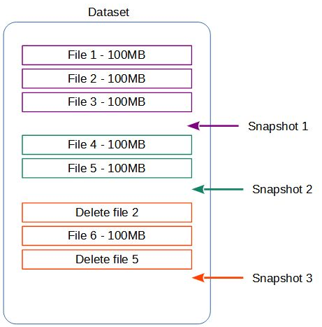

En complément de la réponse de @Etorix, je vais essayer d'illustrer le principe des snapshots.
Si tu prends l'image ci-dessus en partant d'un dataset vide.
  • 3 fichiers sont créés de 100Mo chacun puis on fait un snapshot (snapshot 1)
    • Ce snapshot 1 fige ces 3 fichiers et occupe une place de 300Mo
    • Espace disque utilisé: 300Mo
  • 2 fichiers supplémentaires sont créés de 100Mo chacun puis un fait un snapshot (snapshot 2)
    • Ce snapshot 2 fige ces 2 nouveaux fichiers et prend une place de 200Mo
    • Espace disque utilisé 500Mo
  • 2 fichiers sont supprimés (fichiers 2 et 5) et un nouveau fichier est créé puis un snapshot est fait (snapshot 3)
    • Ce snapshot 3 fige un nouveau fichier (et 2 suppressions) et prend une place de 100Mo
    • Espace disque utilisé 600Mo
D'un point de vu utilisateur, on peut restaurer n'importe quel snapshot (de 1 à 3), il va cloner le snapshot dans un dataset dédié mais ne va pas copier quoi que ce soit, il va juste donner accès en lecture seule à l'endroit ou "pointe" le snapshot.
Un snapshot prend une "photo" du système de fichier à l'instant donnée par rapport au dernier snapshot (donc que les différences sont enregistrées). C'est pour ça que le snapshot 3 ne pend que 100Mo.
Par contre, lorsque l'on supprime un fichier et qu'un snapshot existe, ce fichier ne sera alors pas supprimé. Il faut donc faire attention que les snapshots peuvent prendre beaucoup de place si on a beaucoup de modification.
C'est un donc un bon système de "protection" (contre la suppression par accident ou autre) mais à un prix (en stockage).
De plus TrueNAS est fait de tel sorte que le système de fichier gère nativement les snapshots, donc c'est une opération simple, rapide (instantanée) qui s'effectue sur les métadonnées.
