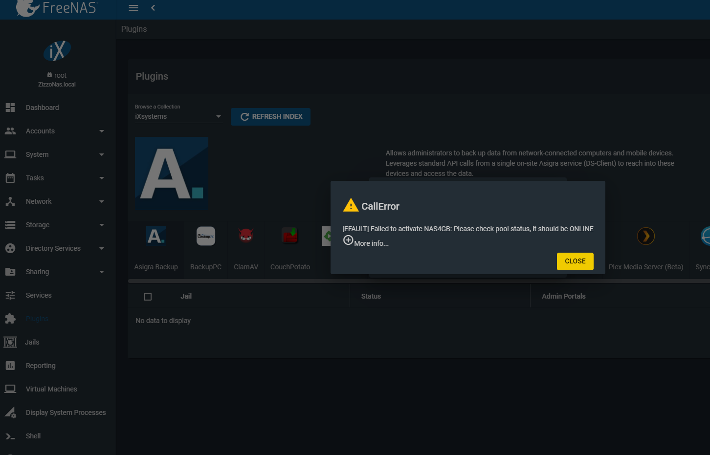

Salve, oggi ho aggiornato Freenas alla versione 11.3 ma alla ripartenza il sistema si è perso gran parte della configurazione dei plug in che utilizzo (plex e transmission) oltre che la configurazione del disco (pool, jail ecc). La situazione attuale è questa: disco visibile con tutto il contenuto attraverso windows come in precedenza ma tutto il resto è incasinato da non permettermi di configurare pool e jails; inoltre plug in non installabili per problemi al momento della scelta "Choose Pool for Plugin and Jail Storage", perchè dopo aver selezionato il disco, mi restituisce un errore di "Failed to activate NAS4GB: Please check pool status, it should be ONLINE". Vorrei avere indicazioni su come riconfigurare i servizi di cui ho bisogno senza rischiare di cancellare tutto il contenuto del disco stesso. Cosa devo fare per riportare alla normalità il tutto?

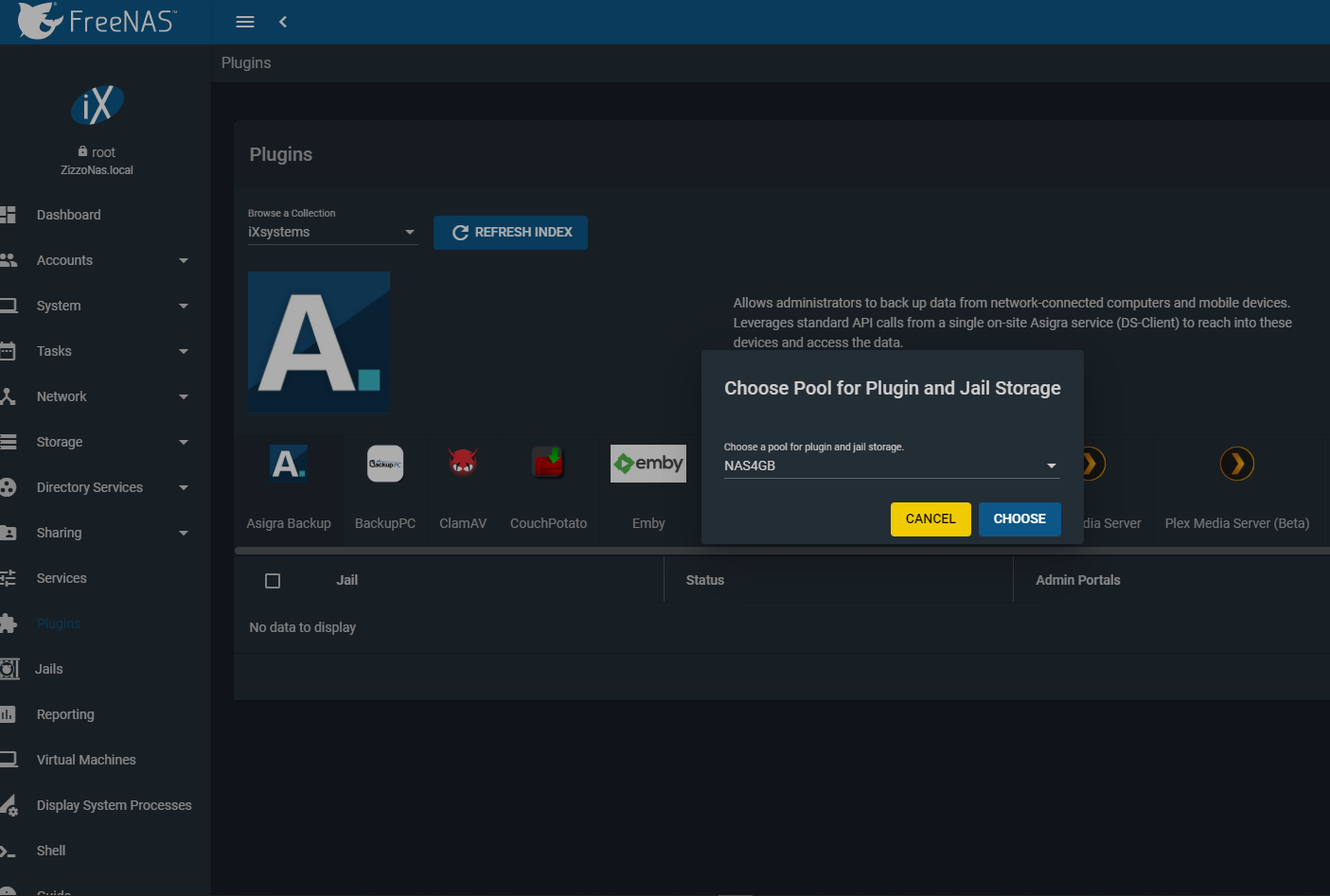

Questo è quanto mi ritrovo se provo ad installare un qualsiasi plug-in (prima foto) e una volta scelto il disco che mi viene proposto ottengo la risposta nella seconda foto

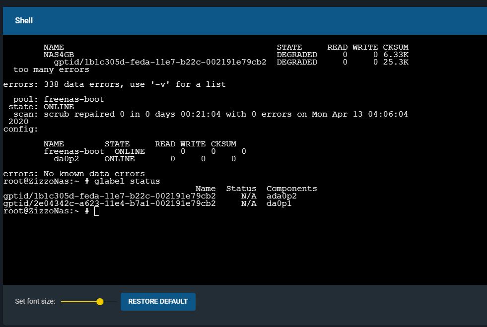

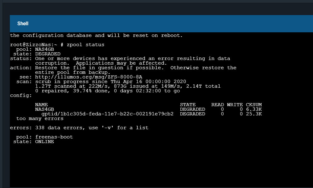

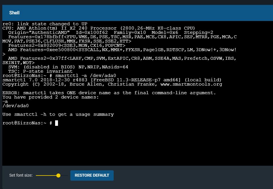

... sto provando a lanciare il comando <smartctl –a /dev/ada0 | more> per verificare i possibili errori sul disco ma non riesco a capire come identificare il disco su cui fare il test visto che il comando stesso mi restituisce un errore come da screenshot (ERROR: smartctl takes ONE device name as the final command-line argument. You have provided 2 device names) ... purtroppo sono piuttosto newbie e molte cose mi sfuggono.
Allego cmq i risultati degli altri comandi consigliati pregandoti di avere un po di pazienza.
dovresti provare ad eseguire il comando via ssh. non vorrei che sia stato inserito qualche carattere strano nella shell che trovi sul web-ui.

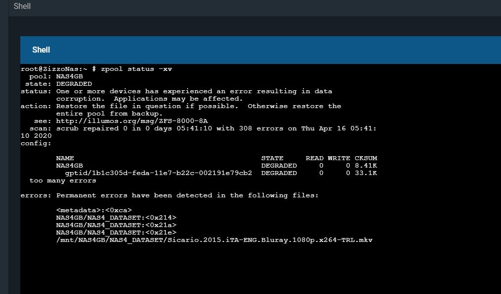

Lo screenshot è il risultato del comando <zpool status -xv> . Ho fatto un backup completo del disco via LAN su una serie di HDD montati su PC windows senza incorrere in alcun errore quindi immagino che il disco in se non può essere danneggiato. Quindi ora cosa posso fare visto lo screenshot? Vorrei anche dire che quando accedo alla sezione storage -->import disk (ho fatto una verifica per capire se potevo reimportare il disco distruggendo il pool) il mio HDD non c'è ... è normale?
ok. a me sembra che ci siano degli errori sui metadati e su quel file...
bene per il backup, ma ti conviene fare il test lungo sul disco e poi prendere un secondo disco per effettuare almeno un mirror.
