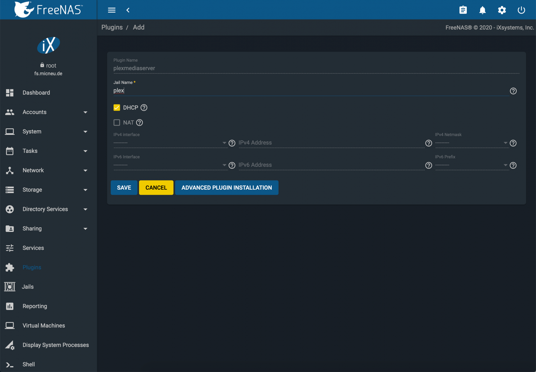

du hast nicht wirklich viele informationen gebeben.
bitte mal ein paar infos:
  • auf was für einer hardware (wieviele NIC´s)
  • bitte mal einen netzwerk plan, habe das bei dir mit dem NAT nicht ganz verstanden.

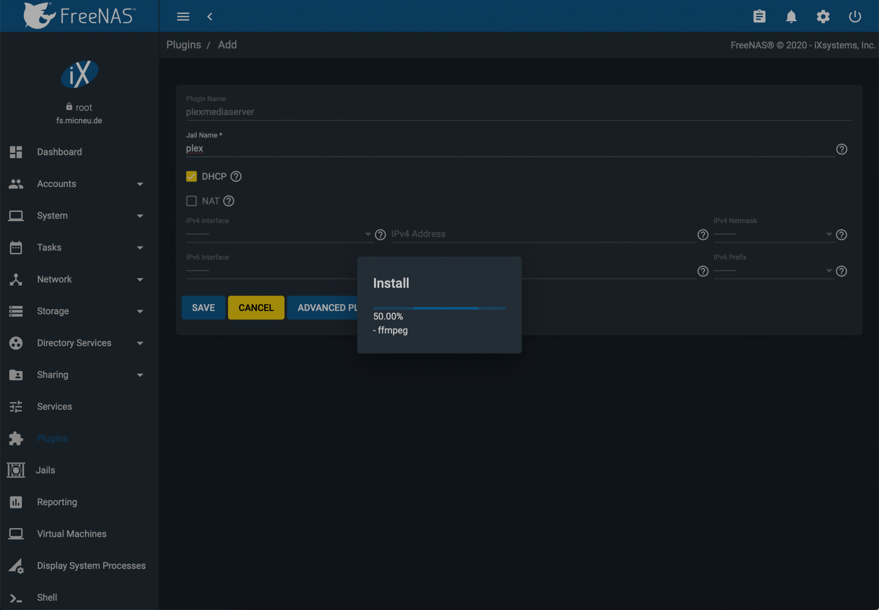

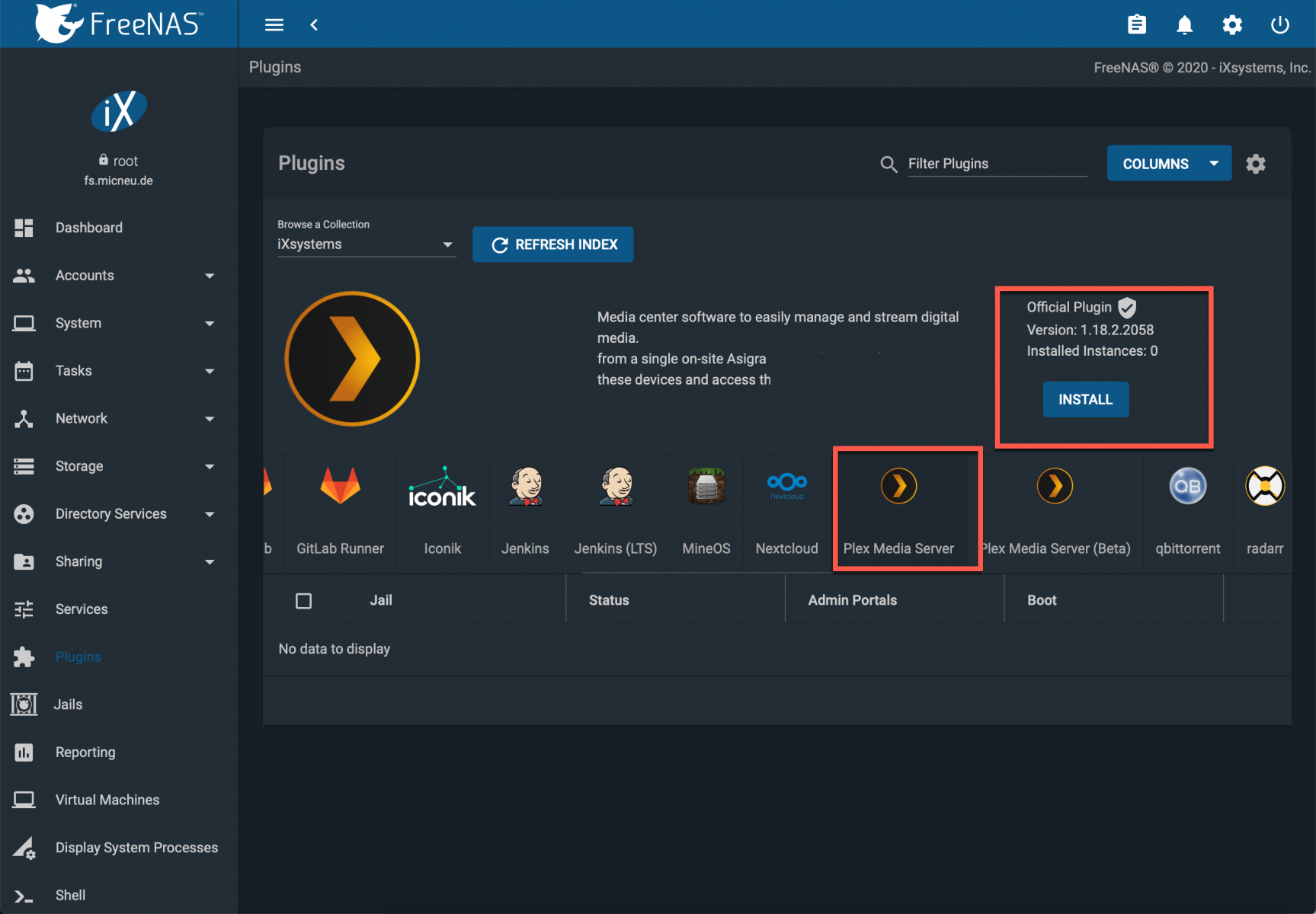

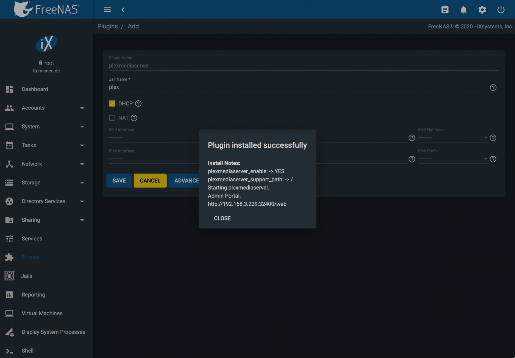

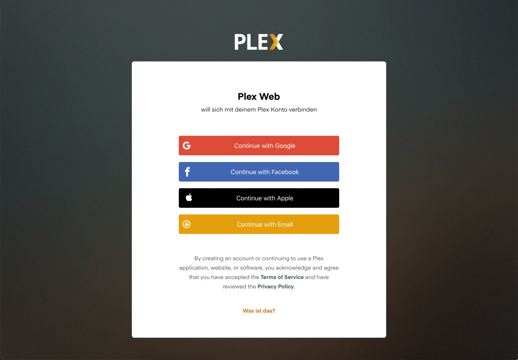

also ich kann auf meiner FreeNAS plex installieren/starten

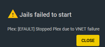

Ich habe aber glaube ich ein generelles Problem mit den Freenas Netzwerkeinstellungen.
Wenn ich vnet enable bekomme ich
Habe es jetzt ohne vnat gemacht.

also, ich habe dir bilder gepostet wie ich es bei ir getestet habe. kannst du mal detailiert zeigen (bilder) was du wo einstellst.
ich habe bis auf den namen der jail nichts gemacht immer nur weiter geklickt
