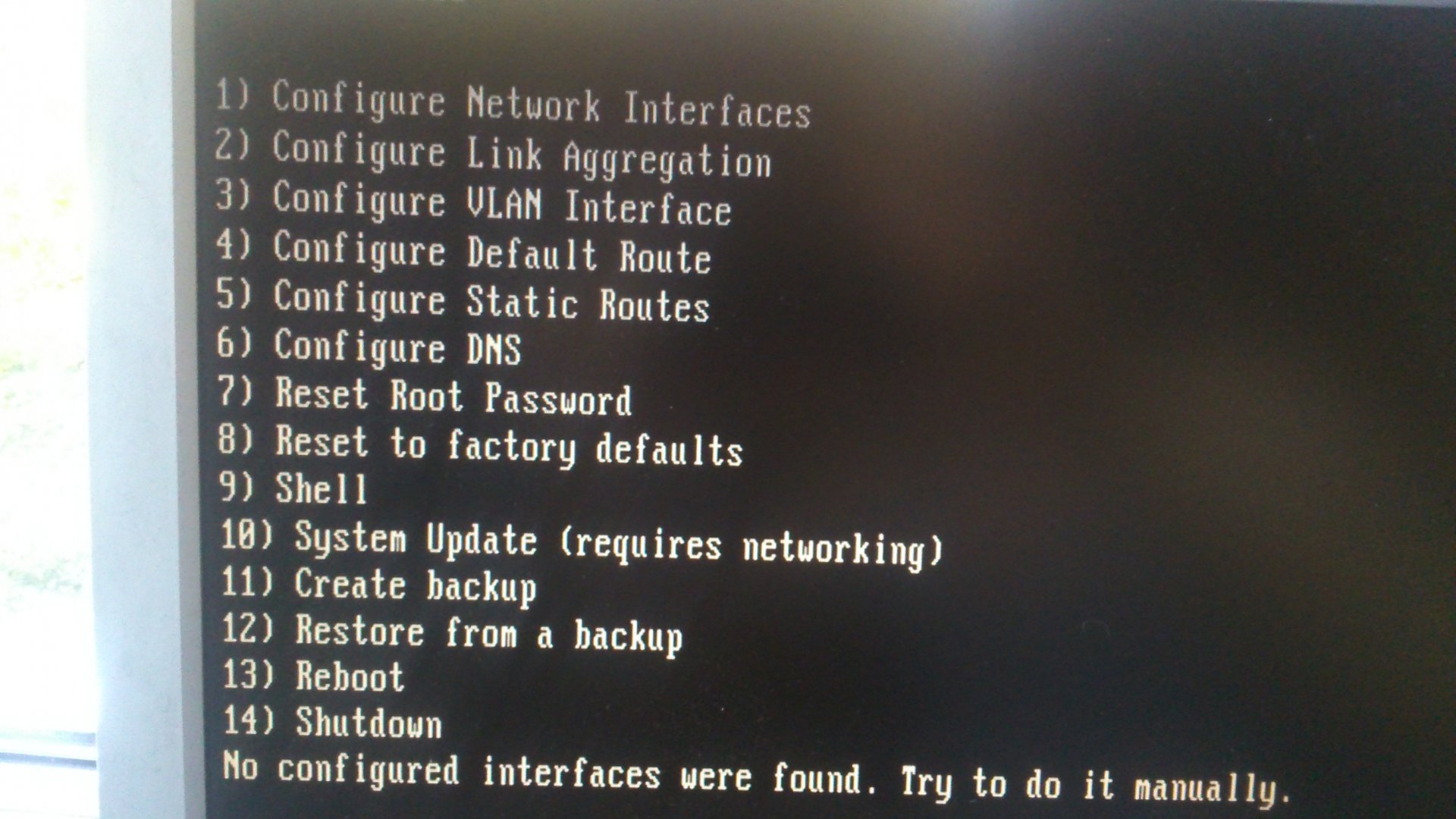

Установил freenas на неттоп.
при загрузке выдает такое: "no configured interfaces were found try to do it manually"
что делать?

как это сделать?
у меня там только 14 пунктов на выбор...
mav@
Sep 29, 2011
1,428
Среди них есть выход в коммандную строку.
KUDER
Aug 3, 2015
11
какой пункт?

mav@
Sep 29, 2011
1,428
Сначала зайди в 1) и проверь что и правда оно не нашло сетевых интерфейсов. Если так и есть, то потом 9) и там выполнить pciconf -lv.

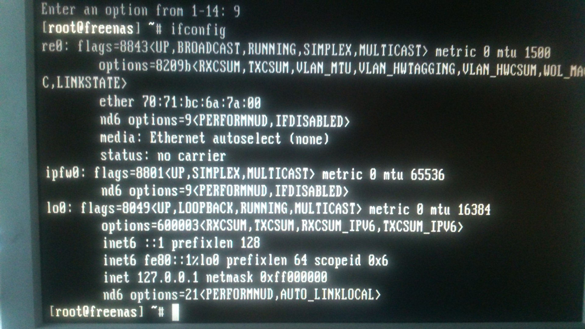

KUDER
Aug 3, 2015
11
там есть сетевой интерфейс, и настройки ip задаются и в ручную и через DHCP, но в итоге одно и то же

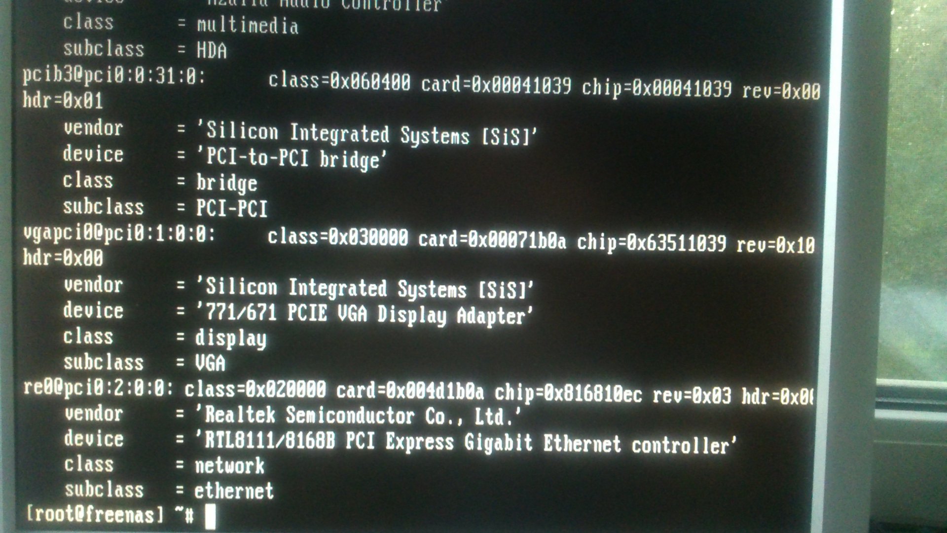

вот, выполнил
mav@
Sep 29, 2011
1,428
Тоесть сетевая вроде определается. Ладно. Тогда если в сети есть DHCP оно должно работать вообще без какой-либо настройки. Проверь статус сетевой через ifconfig.

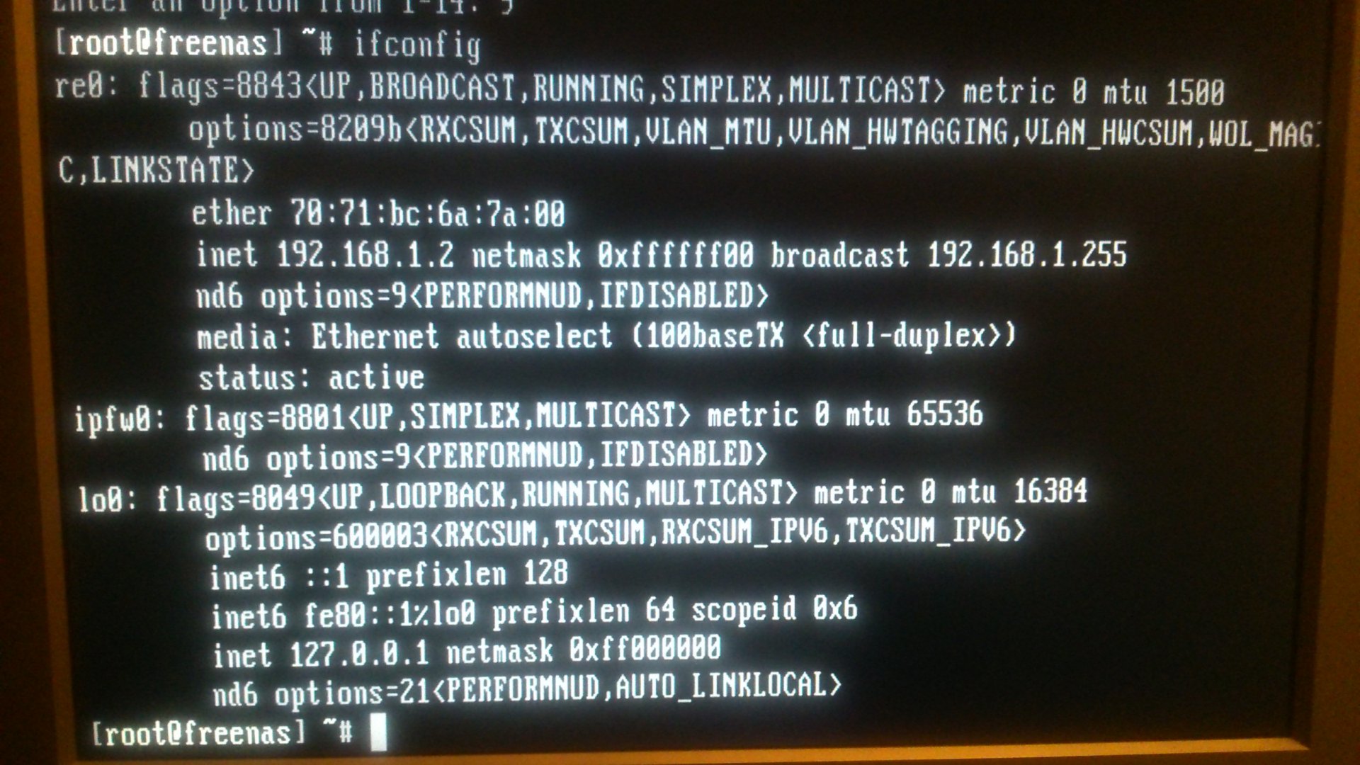

mav@
Sep 29, 2011
1,428
Я так понимаю все заработало?
Только обрати внимание что гигабитная сетевая сконнектилась только на 100Mbit/s, что в нынешние времена несколько не серьезно.
KUDER
Aug 3, 2015
11
так же пишет
mav@
Sep 29, 2011
1,428
Я подозреваю что это может просто консоль тупить. Если адрес получил, попробуй на него зайти.
KUDER
Aug 3, 2015
11
An error occurred.
Sorry, the page you are looking for is currently unavailable.
Please try again later.
If you are the system administrator of this resource then you should check theerror log for details.
Faithfully yours, nginx.
mav@
Sep 29, 2011
1,428
Хмм. Сдаюсь. Перезагрузить пробовал?
