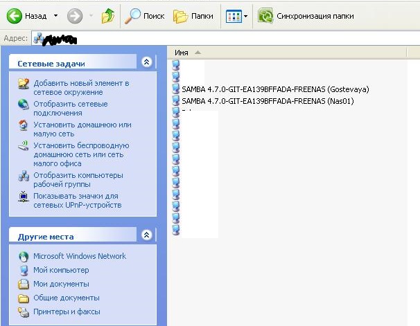

На клиентах с Windows XP теперь вместо того описания того что было "freenas server" теперь "SAMBA 4.7.0-GIT-EA139BFFADA-FREENAS"
Как отключить описание совсем, чтобы клиенты если и видели то только имя хоста.

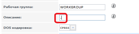

Поставить "пустое" описание - не вариант ?
что-то типа server string = .

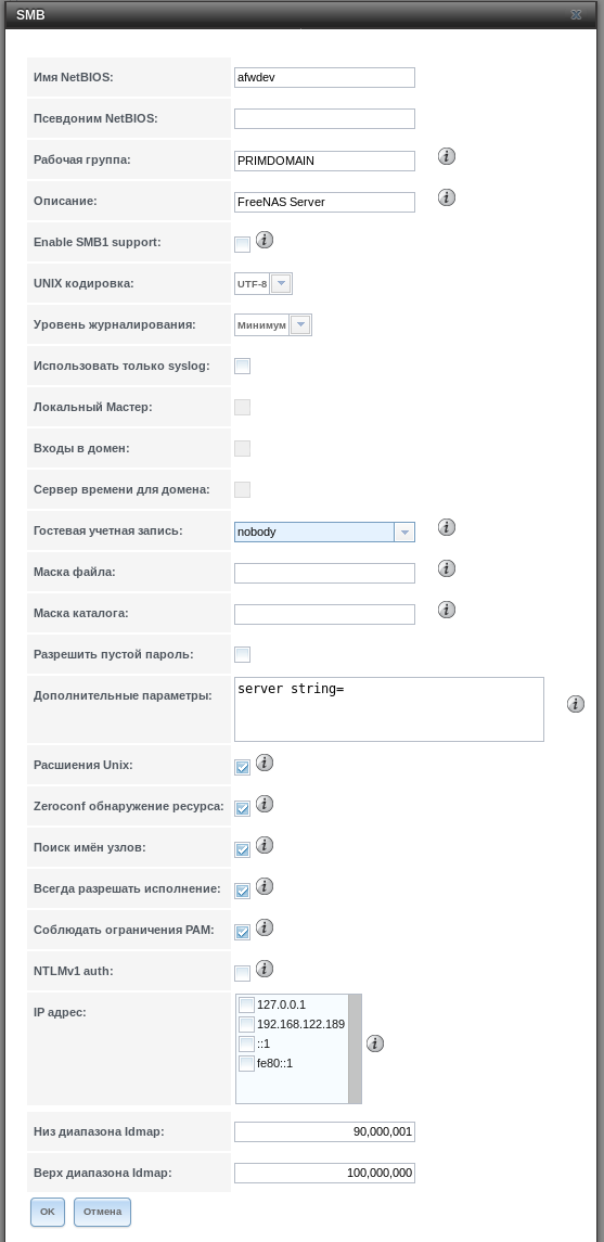

Подскажите где это сделать?
Сейчас у меня вот так.
