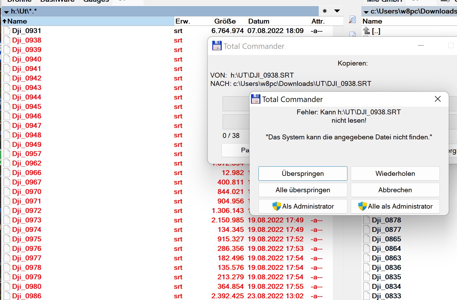

Im Verzeichnis UT kann ich auf 30% der Dateien nicht zugreifen, ich sehe sie aber kopieren von H: nach D: z.B: ist hier nicht möglich.
Gestern habe ich aus dem Verzeichnis DCIM die Dateien über Strg+X und Strg+V über den Explorer oder Total Commander auf der NAS verschoben.
Auf diesen so verschobenen 30 Dateien, habe ich keine Rechte, alle anderen im UT Verzeichnis habe ich vollen Zugriff.
Wie kann ich die Rechte reparieren?
Was ist da evtl. schief gelaufen?

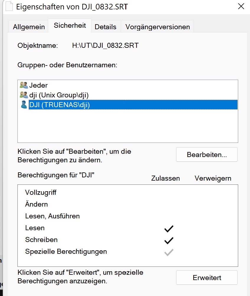

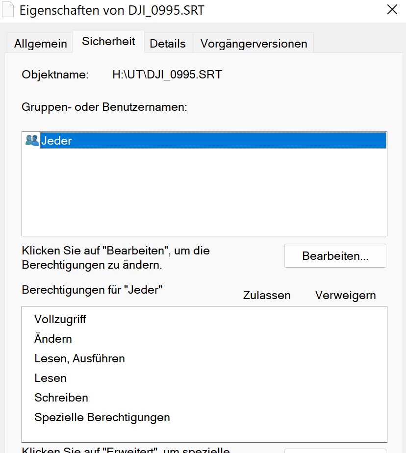

So sah es bei den Files aus, welche ich nicht mehr am Windowslaufwerk kopieren konnte.
So habe ich mir dann auch mit Windowsmitteln beholfen, die Berechtigung neu zu setzen, also nach unten zu vererben.
Habe dann alle Dateien kopiert, Verzeichnis gelöscht und auf der NAS neu angelegt, dann die Dateien zurückgeschoben.

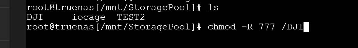

Damit meine ich das gesamte Home Verzeichnis des einzigen Benutzers und alle darunterliegenden Verzeichnisse und Dateien
/mnt/StoragePool/DJI
OK, es geht über die Shell.
Ist der Befehl dafür so komplex?
Gibt es in TrueNAS UI nicht auch die Möglichkeit ein Benutzerverzeichnis erneut komplett eine Rechtmatrix zu setzen?

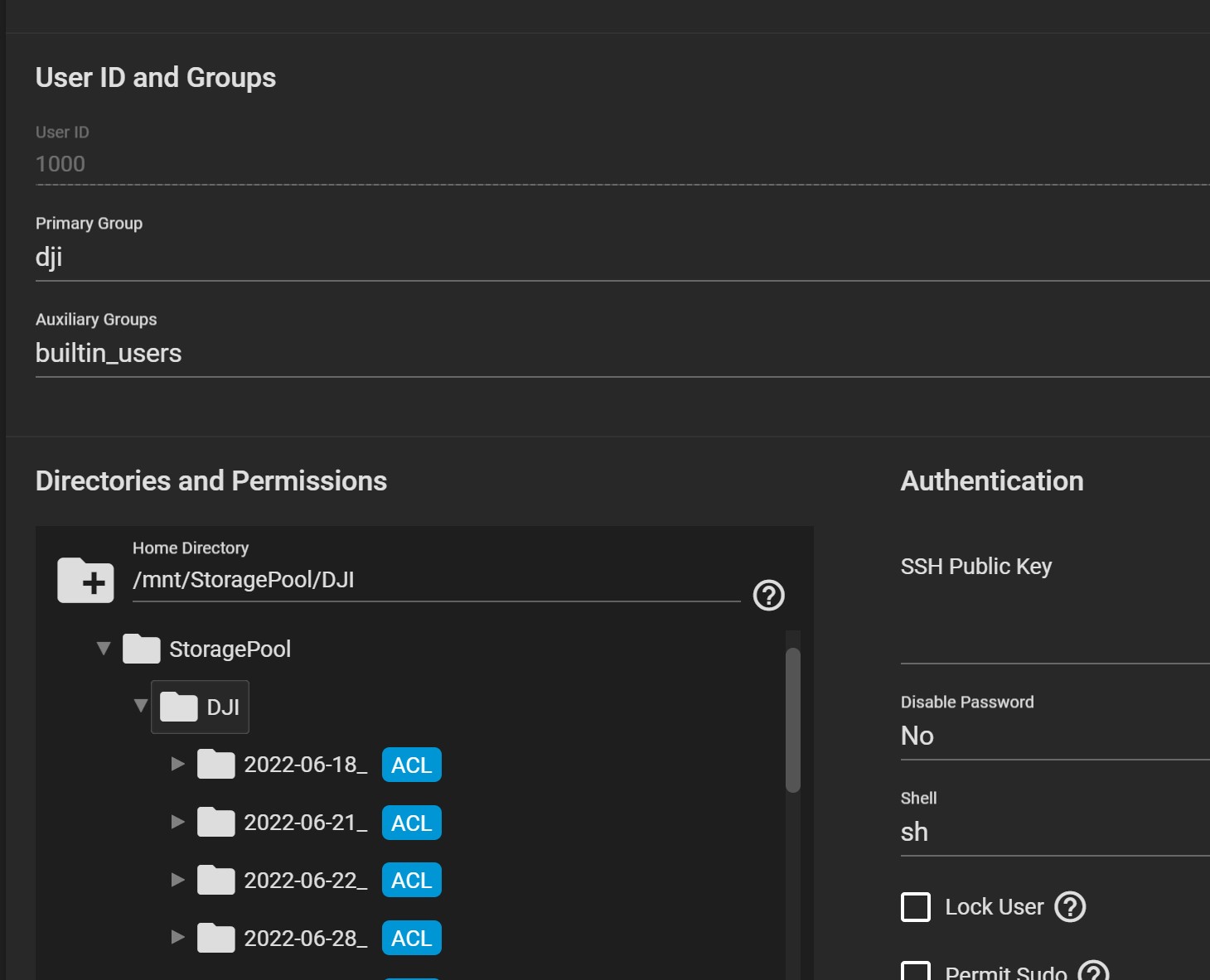

Konkret habe ich keinen Zugriff mehr auf die ganze Struktur.
Der Storage Pool "DJI" soll für den Benutzer dji in der Gruppe dji wie normale Standardberechtigungen erhalten.
Gibt es aus der TrueNASS UI keine Möglichkeit das neu zu setzen?

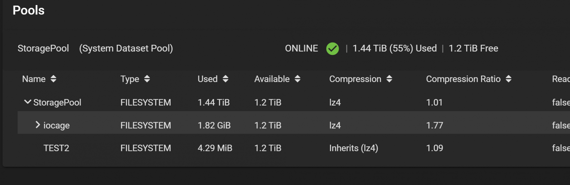

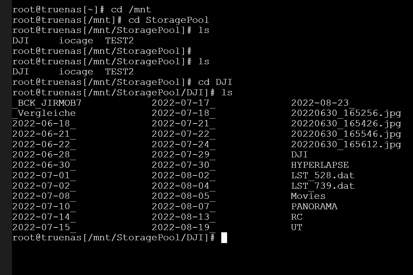

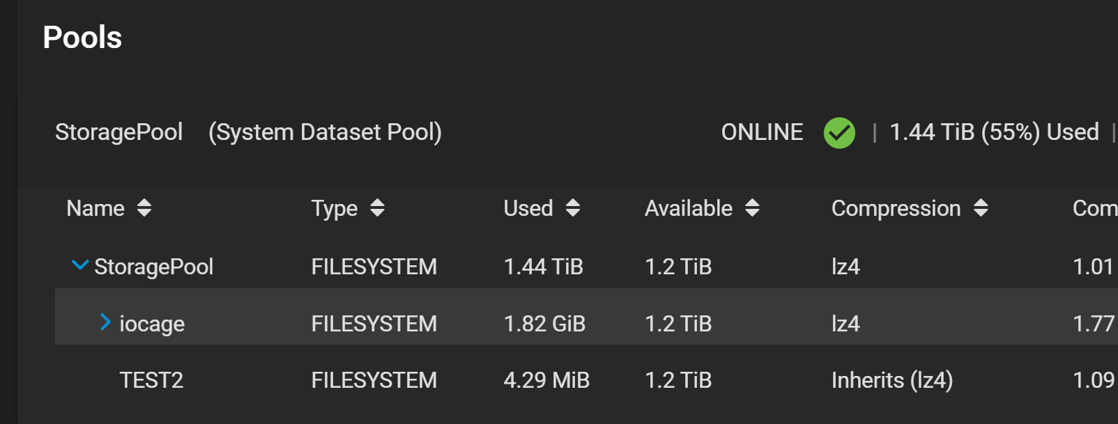

Ich sehe leider das dataset "DJI" (/mnt/StoragePool/DJI) nicht mehr, also komme ich auch im ACL ja nicht dran.
In der Shell sehe ich das
Nur ist die Frage, wie ich das wieder unter POOLS sehen kann, dann könnte ich Berechtigungen im ACL bearbeiten.
Patrick M. Hausen
Nov 25, 2013
7,776
Evtl. ist das kein dataset sondern ein Verzeichnis? Was sagt denn zfs list?
TimNAS
Aug 24, 2022
31
Das kann sein, der user dji (1001) war ja auch weg.
Unter Pools stand meine ich vorher DJI, hatte ich als dataset angelegt gehabt bei der Einrichtung
zfs list listet das mnt/StoragePool/DJI auch nicht.

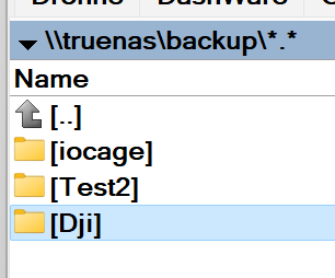

Ich habe mir jetzt nochmal Zugriff über SMB Freigabe "backup" eingerichtet, also den ganzen StoragePool freigegeben und kann Dateien daraus lokal kopieren.
Ist ja nicht die Lösung, aber ich habe so langsam Sorge um Datenverlust

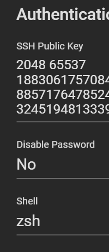

TimNAS
Aug 24, 2022
31
ssh keypair ist generiert (im TrueNAS UI)
public key ist bei SSH public key im user root hinterlegt
Kein Plan wie ich mich nun mit Putty an TRUENAS anmelden kann, fragt ja weiterhin nach USER + PW
In Putty kann ich auch Keys generieren, aber wie nun dem root das fragen nach passwort abgewöhnen.
edit:
Ich habe jetzt echt gesucht und gesucht und ich werde nicht schlau draus, sorry.
Im User root kann ich ja noch das PW deaktivieren und hier habe ich aufgehört, weil ich mich ja im Zweifel nicht aussperren will.
Solange ich da nicht durchsteige, bleibt das so. Die NAS ist ja nicht im Internet erreichbar.
