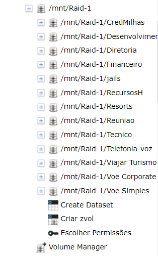

Prezados,
Estou com o seguinte problema, o meu disco onde se encontra o sistema Freenas 11 estragou, não da Boot, porém ele não queimou.
1. Consigo recuperar a configuração dentro do disco através de algum CD Live Linux?
2. Numa nova instalação como eu crio o compartilhamento e aplico as permissões para que os usuários tenham os mesmos acessos que antes?
3. Preciso de ajuda urgente, pois a empresa toda acessa este compartilhamento.
4. Conseguem indicar alguém em Belo Horizonte/MG para me ajudar?
Obrigado!
