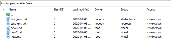

Ich habe verschiedene Mapall-Varianten ausprobier, doch keins war richtig. Einerseits sehe ich den Inhalt der Ordner dann nicht oder habe gar keine Rechte zu schreiben. Als ich Variablen mit root/wheel gesetzt hatte, konnte endlich der Austausch stattfinden von neuen Dateien aber ich möchte das alle Dateien von nobody:MediaUsers benutzt werden.

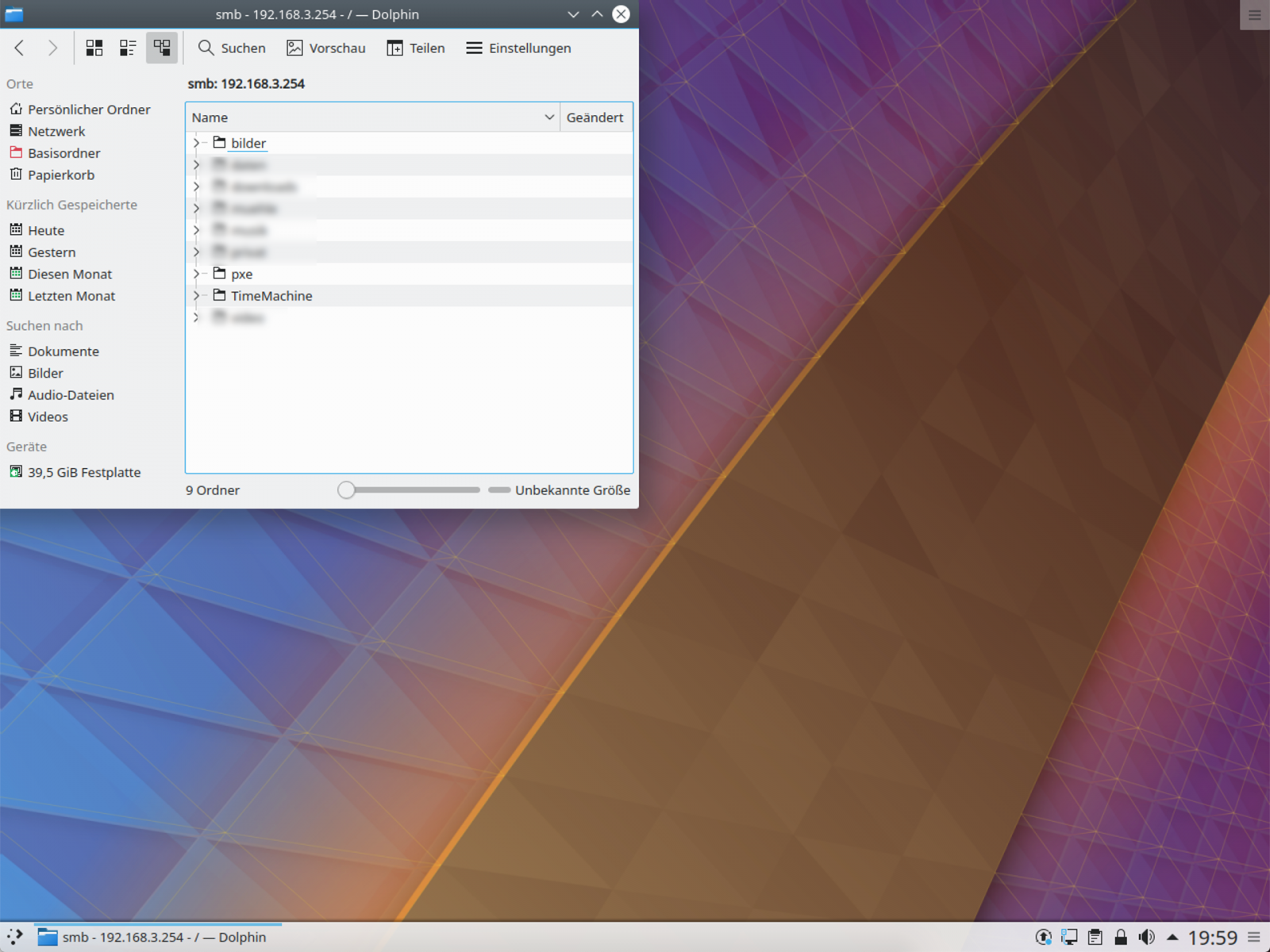

ich habe ein ubuntu auf meinem FreeNAS laufen und greife ganz normal mit meinem benutzer über das netzwerk auf meine freigaben zu.
lege dir doch einen benutzer "MediaUser" an der in der entsprechenden gruppe ist.
PS: mache es doch lieber mit smb, ist einfacher, klappt auch

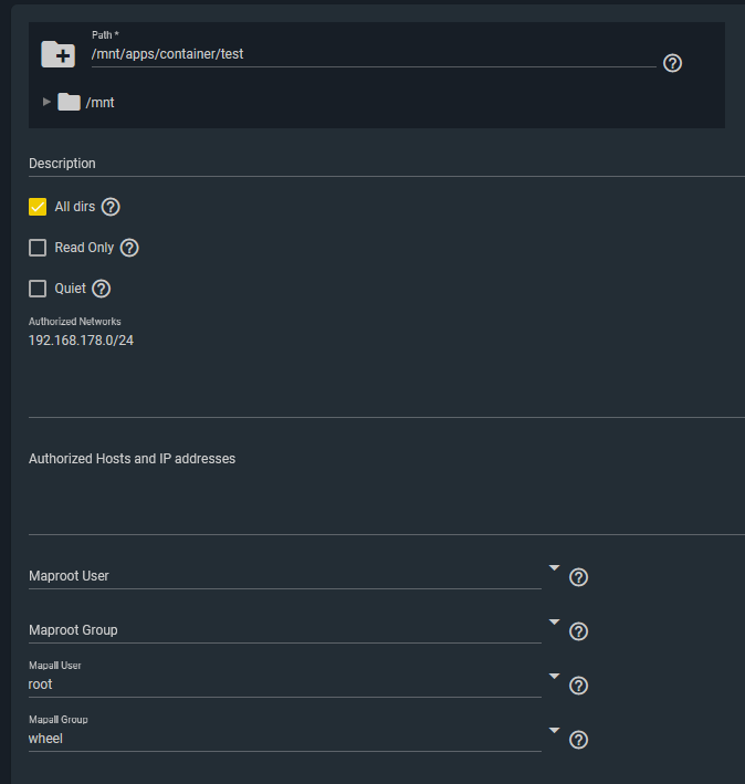

bei mir klappt es nicht. Hier sind paar Screenshots meiner Einstellungen. Vllt hilft das mehr.
Dieses Dataset will ich freigeben:
das hier ist die NFS-Freigabe:
Mit diesem Befehl habe ich in Ubuntu das gemounted:
sudo mount -t nfs 192.168.178.28:/mnt/apps/container/test /mnt/test/
