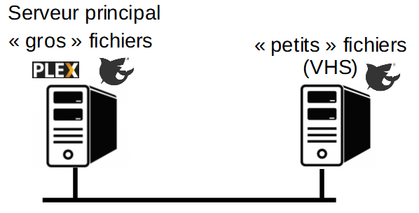

J'ai essayé de résumer la situation avec le schéma comme ceci:
Un serveur principal avec FreeNAS et Plex qui tourne dans une jail.
Un serveur secondaire avec FreeNAS qui sert de serveur de fichiers pour plex (pour les "petits" fichiers).
Sur le serveur secondaire, créer un partage NFS.
Sur le serveur principal, dans la jail de Plex, monter ce partage NFS sur un point de montage du système local.
Une fois le partage monté, dans Plex, il apparait dans liste.
Par contre, il faut faire attention aux droits d'accès et être sûr que l'utilisateur Plex de la jail a accès (au moins en lecture) au contenu du partage. J'avais fait ça une fois et la configuration n'avait pas été très évidente de mémoire.
Je ne suis pas sûr qu'on puisse ajouter un partage NFS comme ça dans PLEX (avec \\adresse IP\nom_du_partage)? Remarque ça peut se tenter mais alors avec un partage SMB plutôt...

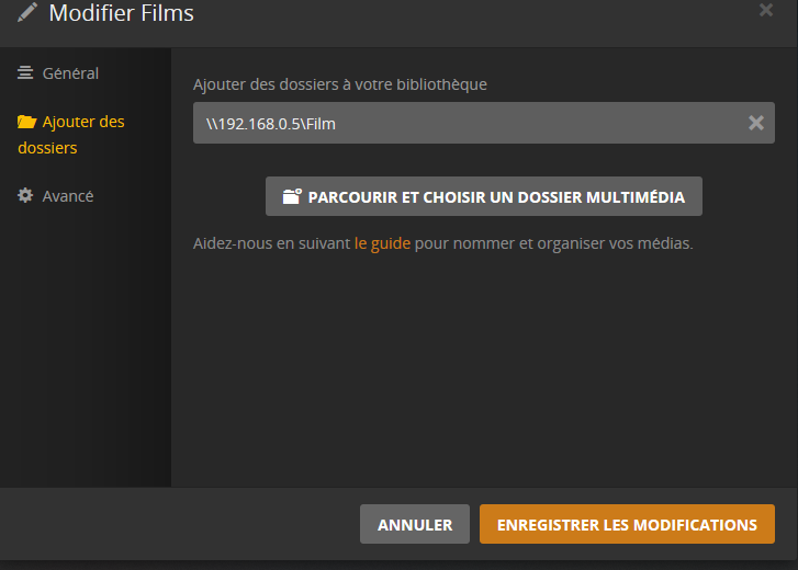

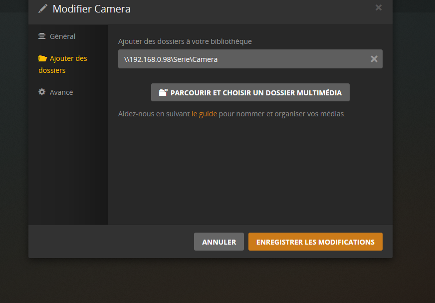

bonjour, je reviens vers vous car je n'est toujours pas trouvais de solutions,
Voici mon résumé
FREENAS Installé sur une grosse machine
+ Nas Zyxel

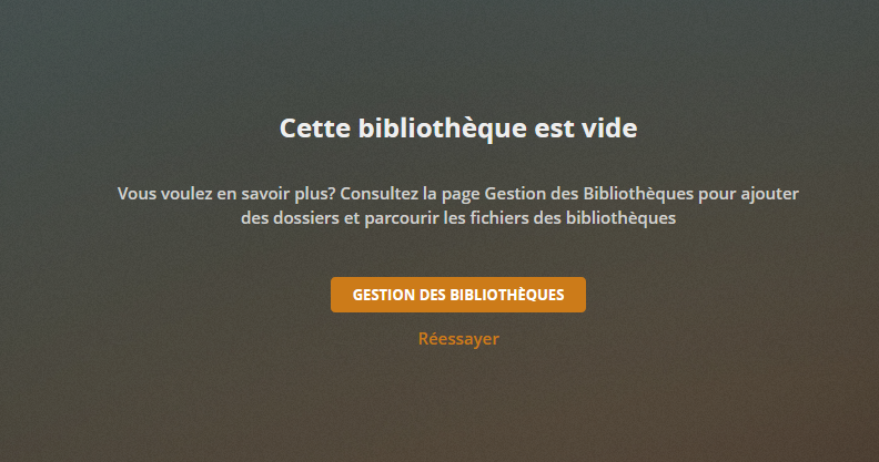

dans Plex installé sur freenas je demande a plex d'allé chercher une bibliothèque
exemple : \\192.168.0.98\Serie\Camera
c'est une IP Fixe sans utilisateur accès sans mot de passe même avec windows 10 cela fonctionne !
il et biensur sur le même réseaux
mais plex ne trouve aucun fichier
Heracles
Feb 2, 2018
1,401
Bonjour,
Ça ressemble à un problème de permissions dans le partage de fichiers...
Ça pourrait être aussi une question de formats... Quel genre de données et dans quel format sont dans ce répertoire ?
As-tu pensé de faire le mapping depuis FreeNAS et de présenter à Plex ce dossier comme un dossier local au FreeNAS ?
Bonne chance dans la résolution du problème,
