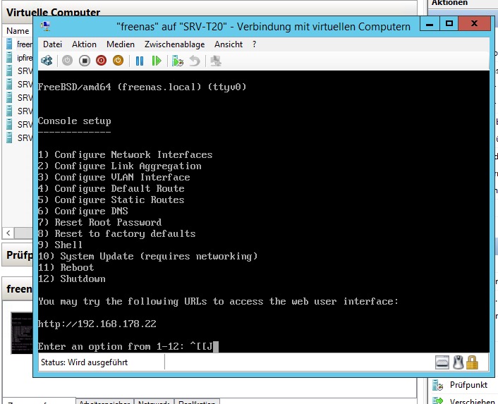

Guten Morgen,
ich bin neu hier und möchte FreeNas unter Hyper-V als VM installieren. Ich weiß durchaus, dass es suboptimal ist. Allerdings benötige ich FreeNas einzig um Plex darauf zu installieren. Da der Hyper-Visor recht potent ist (Dell T610, Xeon 5600, 64GB ECC, 5 x 4TB WD Red), glaube ich ihm genug Speicher zur Verfügung stellen zu können.
Ich habe in den Hyper-V Einstellungen ihm eine Version 1 gegeben (inkl. "alter Netzwerkkarte") und als Bootmedium einen "virtuellen Stick" mit 8GB-Größe. An jeweils beiden IDE-Controller habe ich TESTWEISE eine 128GB VHDX gehängt.
Nach dem erfolgreichen booten und der anschließenden Konfiguration der Netzwerkkarte vermisse ich die Möglichkeit das Gateway und DNS eingeben zu können!? Die VM hat zwar eine von mir gewählte IP, die auch angezeigt wird...aber ich kann mich im Browser nicht anmelden. Hat jemand eine Idee was ich falsch mache?
DANKE

Netzwerkkonfigurationen sind doch Optionen 1-6.
Dies klingt jedoch wie ein Problem mit Hyper-V.

Hallo und guten Abend "Ericloewe",
erst einmal vielen Dank für Deine Antwort. Allerdings glaube ich eher nicht, dass das ein Hyper-V-Problem darstellt. Denn ich hatte vorher schon ein Dutzend mal das Wettbewerbsprodukt "N4F" installiert...mit den gleichen Hyper-V-Einstellungen. Und da verhielt es sich normal. Ich habe mir auch (der Vorsicht halber) ein amerikanisches How-To in Youtube angesehen. Alles genau wie ich es auch gemacht hätte - und habe! Ich habe zwar meinen Fehler revidiert und meinen DNS-Server in den entsprechenden Einstellungen eingeben können...aber vielleicht kannst Du mir den Tip geben, wo ich das Gateway eintragen? Wäre mir nicht nur eine kleine Hilfe...sondern doch wohl auch eine Voraussetzung. Kein Gateway...kein Netzwerk...oder ist dem nicht so?
DANKE und LG

Youtube ist eine eher schelchte Quelle...
Gatewayeinstellungen sind in der GUI, interessieren lokal auch nicht. DNS ebenso nicht.
Wenn FreeNAS eine IP Adresse hat, dann genügt das, um an die webGUI zu kommen. Wenn es nicht geht, gibt es ein Problem zwischen FreeNAS und Client - also Netzwerk und VM Host.

Unter Punkt "4. Configure Default Route" kannst du doch das default gateway konfigurieren und Punkt "6. Configure DNS" ? wo ist das problem?
abgesehen davon macht es viel mehr sinn plex direkt auf hyper-V laufen zu lassen. Ob in einer Windows oder Linux VM. Hierzu gibt es auch fertige Images (Linux) in denen man nichts mehr konfigurieren muss.
