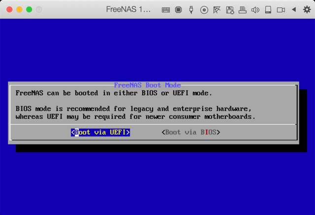

ich habe noch 2 Fragen,
1. im BIOS ist die der SATA mode auf AHCI?
2. am ende der Installation, was wählst du da für den Bootloader UEFI oder BIOS?
Ich hatte mal geschaut, der Chipsatz ist aus dem Jahre 2011, ist ja nicht mehr ganz aktuell die Hardware, könnte ein Hardware defekt sein, oder einfach Inkompatibel.

@micneu 1. im BIOS hab ich nur 2 Optionen: IDE und AHCI aber eingestellt ist AHCI!
2. Beim 9.3 kommt diese frage gar nicht. Beim 11.2 ja aber da hab ich beides probiert ohne Erfolg.
