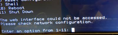

Bonsoir, je suis sous TrueNAS-12.0-U2.1 avec 64go RAM.
Je suis en fibre optique chez l'opérateur free depuis 1 ans.
Mon serveur fonctionne parfaitement il est en IpV4 fixe ( ip local du serveur 192.168.1.77)
Hier dans l'après-midi la freebox (pop) redémarre et je m'aperçois que mon ip a changé et que je suis passé en ipv6.
Depuis impossible de me connecter à l'interface WebGUI et à certain plugin de l'extérieur comme de l'intérieur.
Une idée du problème ? Merci d'avance

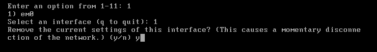

Si tu n'as pas de bridge, le plus simple est de refaire l'interface (par contre tu devra surement la remettre correctement après dans les machines virtuelles aussi)
Pour celà tu va dans le 1 -> tu choisi ta carte et tu la réset.
Là il va redémarrer en DHCP et prendre une ip sur la freebox normalement. Je te conseille toutefois de supprimer tes paramêtres s'ils viennent de la freebox pour les refaire correctement ensuite

Et quand tu dit "Je te conseille toutefois de supprimer tes paramêtres s'ils viennent de la freebox pour les refaire correctement ensuite " c'est à dire ? Car j'ai déja fait cela sur le nas et toujours aucun ip de donné

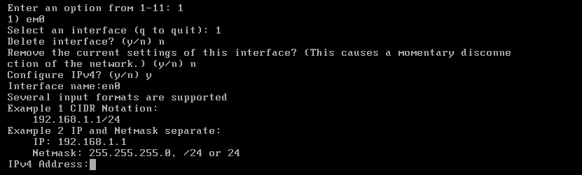

Configurer une ip fixe depuis le NAS (donc IP interne) :
En remettant ici ton ip précédente : 192.168.1.170/24
Déjà essayé sans succès toujours le même message (pièce jointe)
